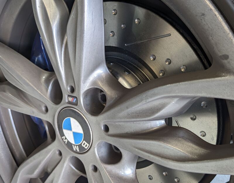

אתמול עברתי על כמה מסכים במולטימדיה ובמסך ה-Service יש התראה על כך שנדרש להחליף את הרפידות בעוד פחות מ-2,000 ק״מ (זאת אומרת שהניחוש שלי בזמנו היה פחות או יותר נכון).
רציתי לבצע הזמנה של רפידות וצלחות מקוריות מאתר בריטי, אך יש יותר מדי חוסר בהירות לגבי החוק ומה מותר ומה אסור, לכן אני כנראה אצטרך לרכוש בארץ. המחיר אצל היבואן הוא אסטרונומי (2,000₪ לצלחת בודדת ו-1,000₪ לזוג רפידות), והמחיר שקיבלתי מאחד המוסכים המומלצים הוא קרוב ל-10,000₪ להחליף את כל ה-4.
כדי לחסוך (הרבה) כסף, אני הולך לרכוש צלחות ורפידות OEM ולהחליף לבד, כפי שעשיתי פעמים רבות. ברכב הזה, ככלל, אני מעדיף לא לחזור על טעויות עבר ולנסות לעשות הכל בעצמי. זה גם כיף, זה גם מלמד וזה גם חוסך המון כסף משום שכל שטות ברכב הזו עולה המון.
מבדיקה אצל חנות חלפים מוכרת, זוג צלחות קדמיות OEM של Brembo יעלו כ-2,000₪ וזוג רפידות קדמיות OEM של Textar יעלו כ-800₪ - חצי ממוסך היבואן.

המחשב סתם מנחש את מספר הקילומטרים על פי איזה אלגוריתם של זמן וסגנון נהיגה.
כשהחיישן רפידות נותן תקלה, אתה חייב להחליף.
אין כמו לפרק ומראה עיניים.
אני לא ממליץ על צלחות Brembo. עשו לי רעש והחלידו.
כשהחלפתי לATE נפתרה הבעיה.
בשביל לעבוד על הציר האחורי, תצטרך מחשב לשחרר את בלם החניה.

לפני מספר עמודים כתבתי שגם הסתכלתי בטיפול האחרון בעיניים והם היו נראים שיחזיקו לא לעוד המון זמן (~5,000 ק״מ או פחות), לכן נראה שמחשב הרכב ביצע הערכה יחסית קרובה.
תלוי איזה דגם. Brembo בגדול הוא OEM של BMW וספציפית ב-M Performance ברכב הזה יש מק״ט שלהם, אפשר לקרוא עוד כאן: https://www.bremboparts.com/europe/en/products/prime/two-pieces-discs
לפני שעתיים, itaysamurai כתב:
כתבתי לך קודם שקניתי טקסטר ממשה חלפים ב-450 ש''ח.
OEM זה בכלל עניין הפכפך, כי אצלי, רק שנתיים יותר צעירה משלך, הגיע עם TRW.
מצטער, התכוונתי 400₪ לזוג. כן, זה אכן עניין הפכפך, לכן אני תמיד נוהג ללכת על מקורי בדברים כאלה ״ומה שאתה לא יודע לא יכול לפגוע בך״ כזה.
לפי אתר Brembo, אלו המק״טים המומלצים (לקדימה):
צלחות: https://www.bremboparts.com/europe/en/catalogue/disc/09-C398-13
רפידות: https://www.bremboparts.com/europe/en/catalogue/pad/P_06_088X
בצלחות יש רגילות (לא מחוררות) ומחוררות. להבנתי, עבור סדרות ה-M, מומלץ לשים את המחוררות.
ברפידות יש רגילות ויש Xtra, כאשר ה-Xtra להבנתי זה רפידות קרמיות שגם אמורות לעבוד טוב יותר עם הצלחות המשופרות.
גם בעמוד הפייסבוק של Brembo בישראל ממליצים על משהו זהה. בישראל זה נקרא ״m-tech״, אם כי לא מצאתי על כך אף איזכור באינטרנט.
מאמין שזה ה-setup שאני אביא, אלא אם יש מתנגדים :-)

מעדכן בקצרה שהבוקר רכשתי צלחות ורפידות קדמיות מ״משה חלפים״, ועוד כמה שטויות קטנות שהיו חסרות לי לבצע את ההחלפה. החלפתי ללכת על הצלחות של Brembo כפי שהומלץ באתר שלהם, ועל רפידות OEM של Textar. הצלחות עלו 2,370 ש״ח והרפידות עלו 420 ש״ח. בנוסף, ב-BMW יש חיישן בצד הנהג בקדימה ובצד הנוסע מאחורה, שגם אותו צריך להחליף ברגע שהרכב מתריע שהרפידות נדרשות בהחלפה. טרם הגעתי לשם, אך העדפתי כבר להחליף הכל (בייחוד כשחיישן עולה 70 ש״ח בלבד).
את ההחלפה אני מתכנן לבצע לבד, וזה יקרה כנראה בסוף השבוע הקרוב. כמו כן, המצלמת רוורס אמורה להגיע מחר, וגם אותה אני מתכנן להתקין - אז צפו לעדכון שווה בקרוב :-).
