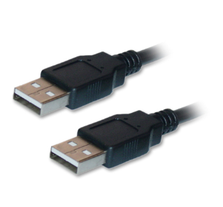

אתה מנסה לחבר את המערכת למחשב עם כבל כזה בין ה usb של המערכת ל usb של המחשב?
האמת שאני גם מנסה להבין איך לעשות את זה כעיקרון זה לא אמור להצליח מכיוון שיציאת המערכת היא inpot ולא outpot אולם ראיתי כמה שהצליחו לכן לכאורה או שזה תלוי בגירסת המערכת ולא עובד בכל הגירסאות או שזה בעיית דרייברים
