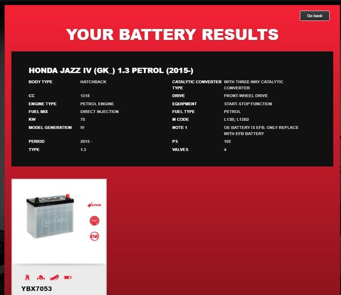

1. במידה וברכבך קיימת מערכת S&S אתה צריך מצבר ייעודי מסוג EFB. לדוגמא תוצרת Yuasa שרוב הסיכויים של תמצא בארץ.(מצורף קובץ עם הפרטים המדוייקים של המצבר לפי מספר שילדה).
2. לרכב ללא מערכת S&S מתאים מצבר תוצרת וורטא מק"ט 545600030 (מצורף גם דף נתונים).
YBX7053_DATASHEET.pdf 545600030.pdf

בתאריך 13.11.2022 בשעה 19:42, מרק10 כתב:

זה המצבר שמגיע עם הרכב? אשמח לדעת באיזה אתר הזנת את הפרטים וקיבלת את התוצאה הזו!
לפני 6 שעות, AlonLe כתב:
תודה!
זה המצבר שמגיע עם הרכב ? - ייתכן מאוד.
באתר של הייצרן yuasa. כמעט כול הרכבים היפניים נמכרים עם מצבר תוצרת הייצרן yuasa שהינו ב-TOP של ייצרני מצברים.

החלפתי בסוף למצבר של YUASA.
בכל מקום שבדקתי מצבר S&S עבור הרכב שלי המחירים היו בין 880 ל 1100 ש"ח אז הלכתי בסוף על מצבר YUASA דרך מוסך מורשה של הונדה. יצא 911 ש"ח (זה בדיוק המצבר שהיה לי ברכב)
