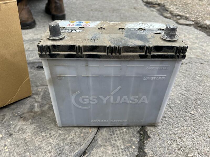

  1. בשמחה, מצ"ב המצבר. המצבר המצולם זה הישן אבל החדש נראה בדיוק אותו הדבר. התמונה השנייה זו האריזה עם המקט וכו. אם תרצה, אצלם את החדש אחרי שהוא כבר מותקן ברכב אז לא יראו הרבה. לפי מה שהבנתי זה לא בריא ויכול להרוס את המצבר.
  2. תודה! החלפתי בסוף למצבר של YUASA. בכל מקום שבדקתי מצבר S&S עבור הרכב שלי המחירים היו בין 880 ל 1100 ש"ח אז הלכתי בסוף על מצבר YUASA דרך מוסך מורשה של הונדה. יצא 911 ש"ח (זה בדיוק המצבר שהיה לי ברכב)
  3. תודה! זה המצבר שמגיע עם הרכב? אשמח לדעת באיזה אתר הזנת את הפרטים וקיבלת את התוצאה הזו!
  4. תודה על התגובה. מצ"ב הקבצים שביקשת. למרות שאני חושב שצריך לפרק את המצבר מהרכב כדי להבין איזה מצבר מותקן עכשיו תודה על התגובה. דיברתי עכשיו עם עוד מוסך מורשה של הונדה והם אומרים שהם מתקינים רק מצבר מקורי, אמרו לי 50 אמפר בספר רכב רשום 45 (צירפתי תמונה). צירפתי לתגובה שלי ל @מרק10 את התמונה של המצבר. ולשאלתך: כן, הרכב תומך בדימום בעמידה.
  5. שלום, אשמח לעצות: יש לי ברכב (הונדה ג’אז 2016 ידנית לא היברידית) ככל הנראה מצבר מקורי (מ 2016) שהחזיק עד עכשיו ומראה סימני גסיסה. ניסיתי לברר איזה מצבר מתאים והתקשרתי למוסך מורשה שאמר לי שספציפית ספציפית להונדה ג’אז יש מצבר מיוחד שעולה 850-900 ש״ח עם 24 חודשים אחריות. נשמע קצת חשוד אבל אם המצבר המקורי החזיק שש שנים אז אולי שווה את המחיר הזה? אשמח לשמוע אם יש אנשים שהחליפו למצבר מקורי כמה זמן החזיק להם, או אם יש פה בעלי ידע וניסיון אשמח לעצות.
