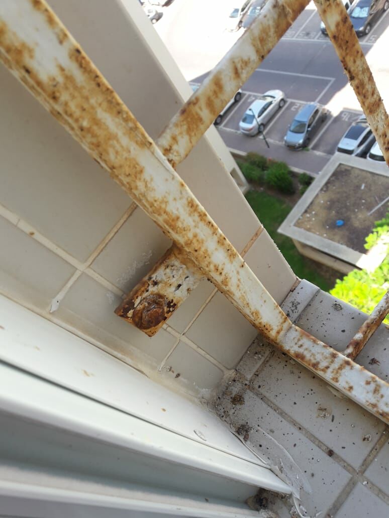

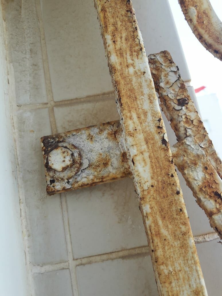

זה כבר כזה ישן וחלוד שזה כאילו מרותח, ואני לא מצליח עם שום כלי לשחרר את זה, אין לי מברגה חשמלית, האם WD-40 עשוי לעזור?

כצעד ראשון, כן, שים wd40  ותן לו זמן לחדור פנימה ואולי זה ייקל על ההברגות.
לפני 12 דקות, Opel Astra GSI כתב:
תאריך את ידית המפתח ליצור יותר ממנט רק תיזהר שלא יפול למישהו למטה על הראש מפתח ב300 קמ"ש
או גוש ברזל במשקל 15 קילו 😅
תציף בWD40 ותחכה לפחות  חצי שעה
עם מפתח מתאים, בשלב הראשון תנסה לבצע חצי סגירה (כן, סגירה) אפילו עם פטיש בקצה המפתח כדי לשבור את החלודה שעל התבריג.
אחר כך תנסה לפתוח.
|fiat punto 16v Speedgear 2006|
יפה שהצלחת, בדיוק רציתי לכתוב לכל המגיבים למעלה שwd40 הוא אינו שמן. הוא דוחה מים.
במצבים כאלה משמתשים בשמן זוחל. אישית אני משתמש בלוקטייט 8040.

כל בורג ואום מתחת לרכב, אגזוז, מתלים וכדומה. מרסס שעה לפני שאני מנסה לפתוח.
עמוס
שמן ש"חודר" לתוך החלודה ומאפשר פתיחה של הקשיח התקוע.
