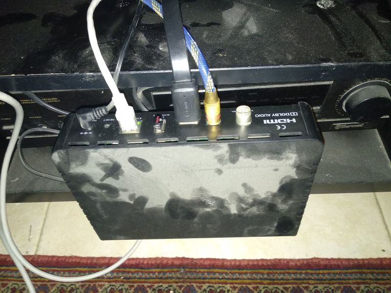

בכל מקרה, לממיר של סלקום יש חיבור אופטי.
הסאונדבר שלי (סמסונג די פשוט שדיסקו כתב עליו המלצה כאן לפני איזה זמן) מחובר אליו כרגע.
(הכבל הכחול. מחילה על האבק :-) )

אז אפשר למעשה לקנות סאונד בר עם חיבור אופטי, לחבר את הכבל האופטי לממיר והצד השני לסאונד בר, ואני אשמע את התכנים של סלקום טיוי דרך הסאונד בר?
שים לב שחיבור כזה ישפיע רק על התוכן שמגיע דרך הממיר, תוכן שמגיע ממקורות אחרים (פלייסטיישן, מחשב, סטרימר וכו') לא יעבור דרכו ולא יפעל דרך הסאונד בר.
חיבור דרך יציאת אוזניות לטלוויזיה כן
בדיוק כך.
רק תוסיף לחשבון גם כבל אופטי טוב (לא זול הדרעק הזה)
