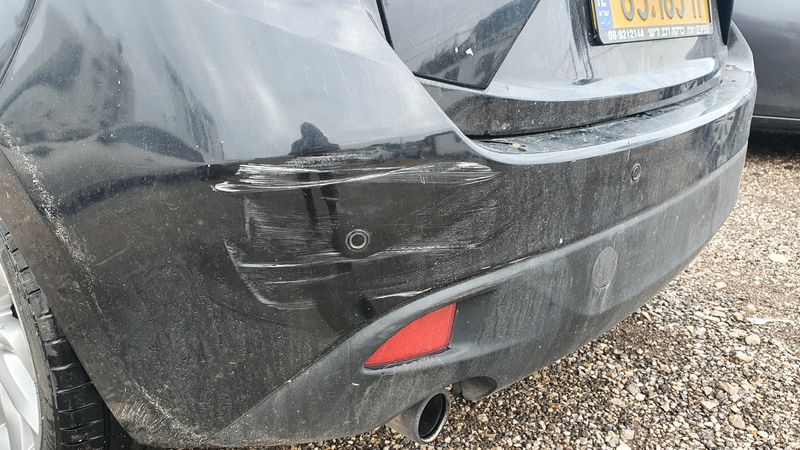

שלום לכולם. אתמול רכב שיצא מהחניה מאחורי המשיך לסוע ישר למרות שהיה קרוב אליי ושיפשף לי את הרכב.
איך אני יכול לסדר את זה?
ומי התנסה בתיקון של דבר דומה אצל בעל מקצוע איכותי בירושלים. או שאפשר גם לסדר לבד
אין טעם לצבוע את זה כי אין חדירה לתוך הפח. מעט פוליש או שלייף סבון, צבע לפי קוד (אצל כל צבעי רכב או טופקולור)
לעבור עם מכחול מעל השריטות, לסיים עם אוטם צבע מכל סוג שהוא לאחר ייבוש הצבע. (יום יומיים)
קח מסיר לק של ציפורניים (של הבת זוג/אמא), שים על צמר גפן ותעבור על זה בעדינות, בלי לשפשף חזק, אלא מספר מעברים בעדינות.
מבטיח שלא ישאר לך אפילו זכר לשריטה.
