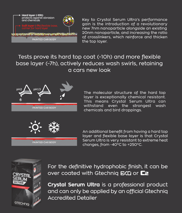

היי לכולם
רוצה לדייק ולציין כמה פרמטריים חשובים:
א.PH זהו סקלאלה "שחיקה"
כלומר PH NEUTRAL אומר ששחיקה של חומר על רכב מינימלית
ב.ציפוי קרמי בדרך כלל חברות מכובדות מציינות עד איזה PH עומד ציפוי קרמי
ג.בארץ לרוב שמפויים כולל כביכול לציפוי קרמי עוברות PH 13,בחו"ל זה פחות במיוחד רק
בכל אירופה,עקב חוק ירוק רק בכל אירופה.
ד.ציפוי קרמי הכי חזק עומד עד כוח שחיקה 13PH
בחו"ל בדרך כלל חברות מכובדות מציינות זאת גם על המוצר ציפוי קרמי
לדוגמא:יצרף תמונה של הוראות אחת החברות המכובדות בציפוי קרמי שנועד אך ורק
לדיטיילרים מקצועיים ואכן גם עברו הכשרה וקיבלו סרטיפיקט להיישתמש בציפוי זה
שמגיע לעמידות בין הכי גבוהות ,כלומר 9 שנים
תראו בעצמכם שPH מגיע מקסימום בסקאלה עד 13
בהצלחה לכולם,יעקב אלטר
