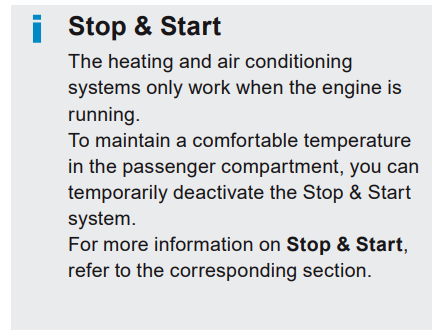

מצאתי את זה במדריך:

כל עוד אין מדחס חשמלי ברכב, המזגן לא יכול להמשיך לעבוד כאשר המנוע כבוי. המדחס מופעל על ידי המנוע וברגע שהמערכת מכבה את המנוע, המדחס לא עובד.
מה שממשיך לעבוד זה המפוח הפנימי שמזרים את האוויר לתוך האוטו.
