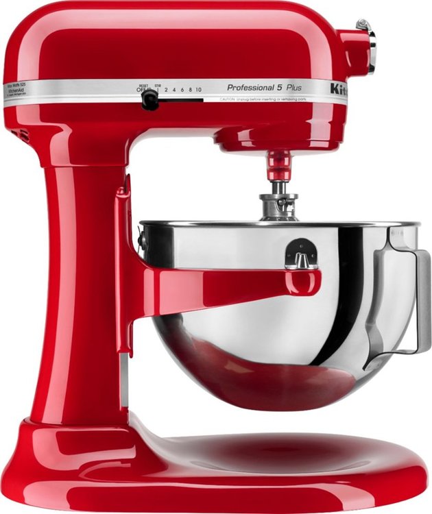

לפני כמה שנים קניתי לאישתי מיקסר של kenwood - kitchen aid. בחוברת ההוראות רשום במפורש שאסור להכניס את התוספים של המיקסר למדיח, עכשיו אני יודע את הסיבה :)

kenwood הבריטי וkitchenaid האמריקאית הן די מתחרות. הייתי מת לדעת מה קנית לאשתך...

פאדיחה, כנראה התבלבלתי. קניתי לה את זה (בצבע כסף לבקשתה):

החכמה של אישתי בזמנו היתה שאקנה כזה בצבע מסטיק כך שאם נתגרש לא יהיה ויכוח מי לוקח אותו.
