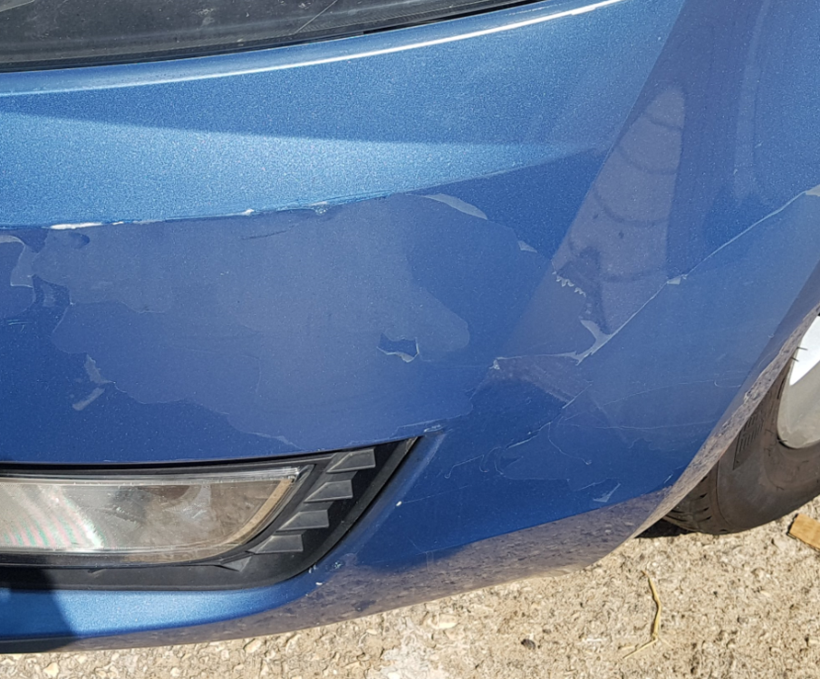

קניתי את הרכב (סיד 2010) לפני שנה וחצי ובימים האחרונים מתחיל הקילוף שבתמונה שאני מצרף.
האם זה קילוף של איזה כיסוי חיצוני שעשו או שזה קילוף של הלכה של הצבע המקורי?
איך מתקנים את זה? או לפחות מונעים מזה להתפשט?
תודה.
[ATTACH=CONFIG]518387[/ATTACH]
אם זה רק במקום הספציפי הזה, כנראה שהאיזור עבר תיקון צבע בעבר. תיקון צבע הוא ברמה פחות טובה מהצבע המקורי ולכן קילוף הלקה מתחיל משם. אין מה לעשות עם זה, רק לצבוע מחדש.

אתה יכול לתקן בעצמך המצב אצלך לא רע בכלל.
אכן תופעה זאת נגרמת כתוצאה מבלאי טבעי של שכבת הלכה העליונה וזה אופייני ללכות מקוריות (מהמפעל) היות והן חד רכיביות (ללא מקשה) ובדרך כלל מאוד זולות (כ 1 דולר לליטר) וזאת כדי להוזיל את עלות היצור. אם כי לא אצל כל היצרנים ולא בכל הדגמים. אבל ככלל, כל הלכות המקוריות חלשות יותר מהלכות ה 2K שנמכרות למוסכי הצבע (הטובות שבהם)

1 שטוף את האזור עם גרניק וקלף איתו את מה שנשאר.
2 לאחר מכן עשה פוליש טוב .
3 רסס לקה כדי לאטום את ההתפשטות.
שים לב צריך לעשות את זה במקצועיות.

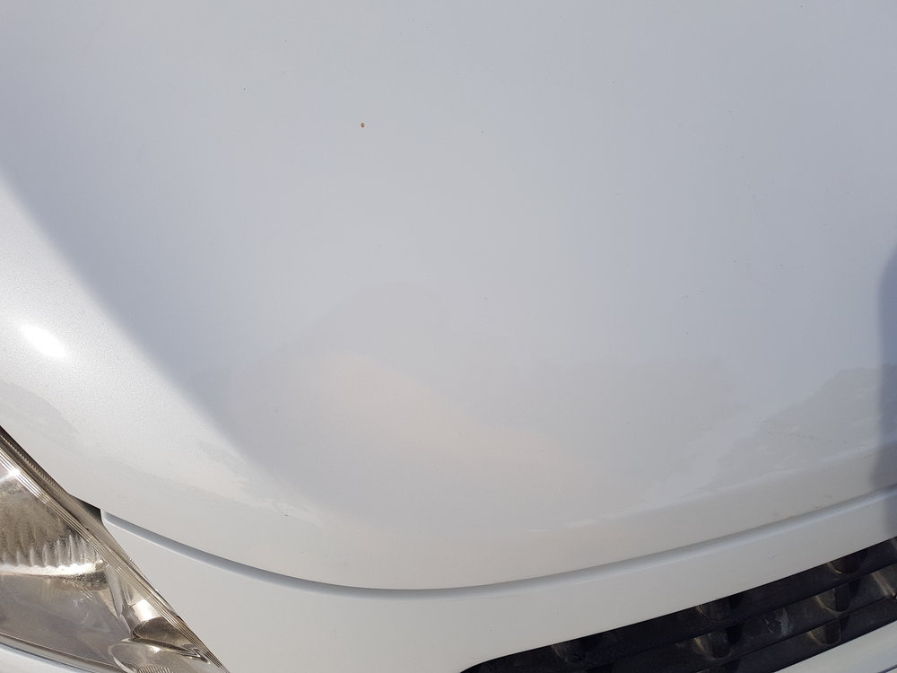

שמתי לב היום כשהגעתי לרכב שחלק ממכסה המנוע שרוף, ניראה לי שזה מהשמש, רואים מין כתם כתום כזה משום מה. יש משהו שיכול לעזור בזה? פוליש, ווקס?
מצורפת תמונה,
תודה!
