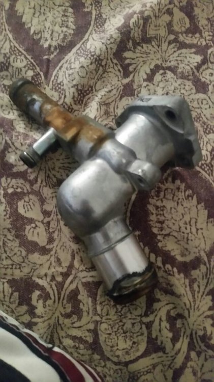

פקק רדיאטור- להחליף ללחץ מתאים בלבד (לא זוכר שם אם 0.9 או 1.1 והיה לי את הרכב עד לפני 9 חודשים...) ולא לשלול חשד לפלאנץ' מברזל שיושב מאחורי המנוע ,אני מצרף תמונה.
החלק הארור הזה כמעט גרם למותו של המנוע,לא היה שום רמז/סימן לנזילה עד שבכביש מהיר ביום בהיר אחוד וכמו במרפי קלאסי בכביש כמעט ללא שוליים הרכב התחמם בפתאומיות ובנס, הודות לזה שעצרתי על המיני שוליים מיידית זה נגמר "רק" בהחלפת החלק הזה.
מצד שני,בבדיקת לחץ,חוסר כזה חייבים לראות נזילה ואם אין,לאחר החלפת פקק רדיאטור ללחץ המתאים,המשך לעקוב- אם הרכב יפסיק לאבד נוזל אז זה היה הפקק ואם לא, יצטרכו לעשות שוב בדיקת לחץ יסודית.
