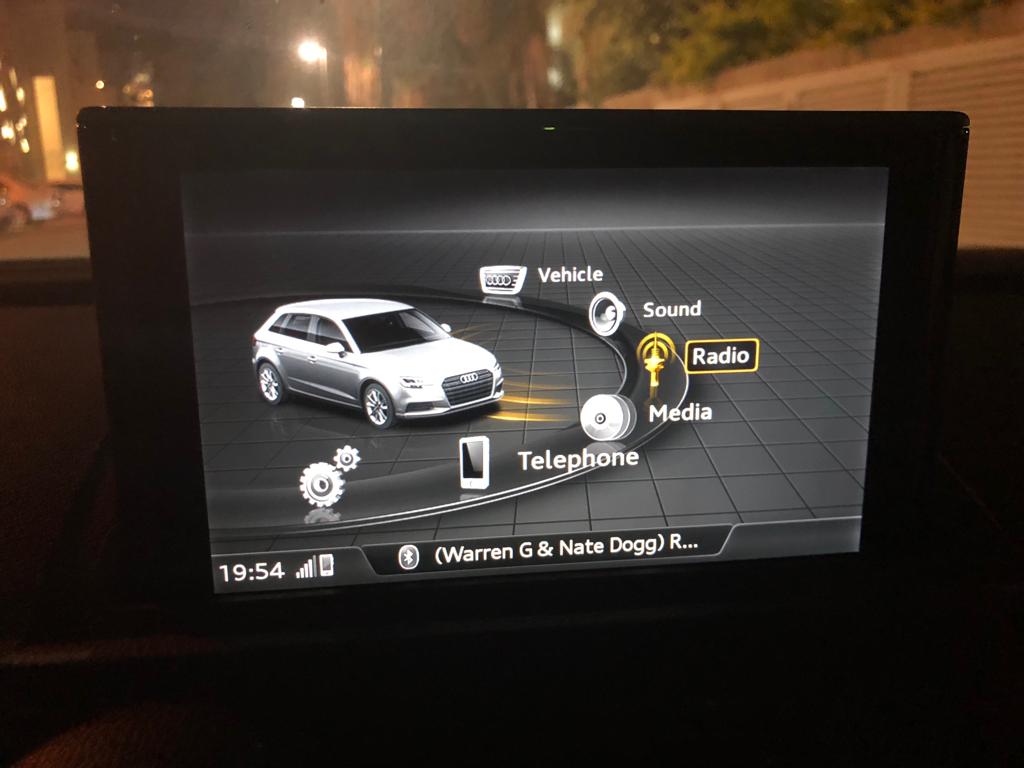

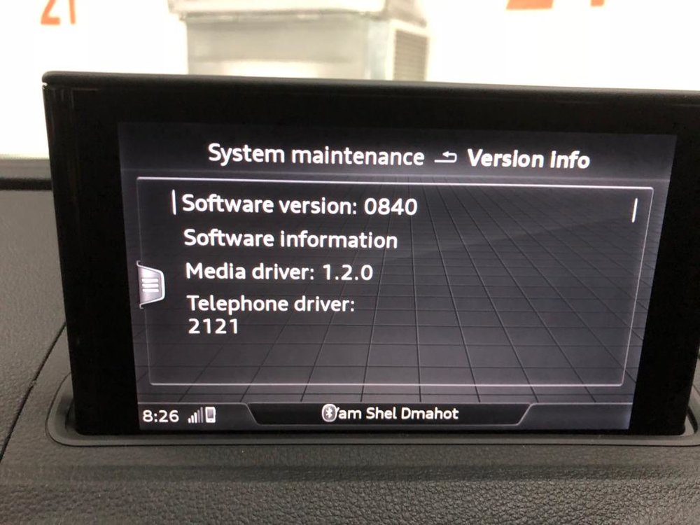

דבר שני, תוכל לצלם את המסך הראשי של המערכת שלך? ממה שאני מכיר מ-2017 כל הרכבים מגיעים עם MMI Plus, שזה הדור החדש של ה-MMI (לי במודל 2013 יש את הדור הישן). בדור החדש יש תמיכה בחיבור סמארטפון, זה נקרא Audi Smartphone. מה קורה כאשר אתה מחבר את המכשיר לחיבור USB ברכב?
2016 BMW M235i.
אכן מדובר במערכת החדשה, אך לאחר בדיקה באינטרנט ב-E-Tron ה-Audi Smartphone Interface לא מגיע כסטדרנט אלא כחלק מחבילת טכנולוגיה (שמוסיפה אגב גם מערכת סאונד של B&O).
ממליץ לנסות לבדוק עם צ'מפיון אם ניתן לשדרג למערכת עם תמיכה ב-Audi Smartphone Interface בעלות מסויימת.
