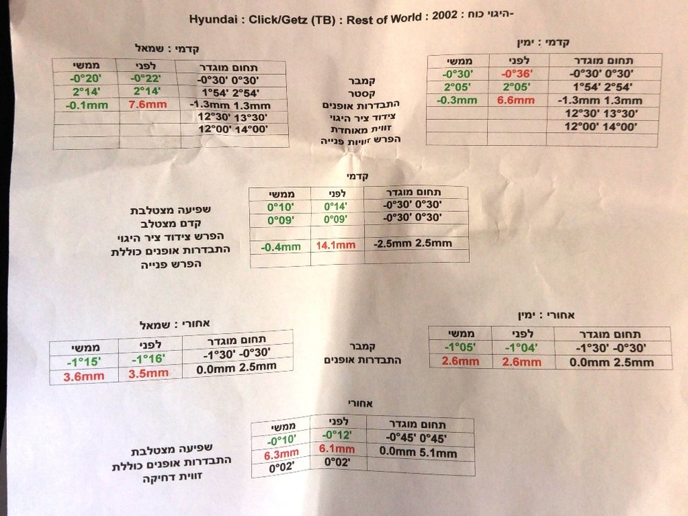

בהקשר זה, אני מעלה לפה תוצאות של כיוון פרונט שעשיתי, נראה שסרן אחורי בכלל לא בתחום המוגדר, ונשאר ככה גם אחרי כיוון. למייב ידעתי אין מה לכוון שם.
אם אני אכוון לפי זה את הגלגלים הקידמיים, איזה תוצאה תהיה?

כמו כן אשמח להסבר - מה זה זווית דחיקה, צידוד ציר היגוי, זווית מאוחדת.
חפש את המושגים הבאים.
צידוד ציר היגוי Steering Axis Inclination SAI
זווית מאוחדת Included Angle IA
דחיקה Thrust Angle
בוקי, כמה דלק היה במיכל כשניגשת לפרונט? במקרה מיכל מלא?
הכיוון הזה התבצע לפני כשנה - שנה וחצי...לא זוכר כמה דלק היה.
