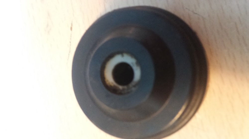

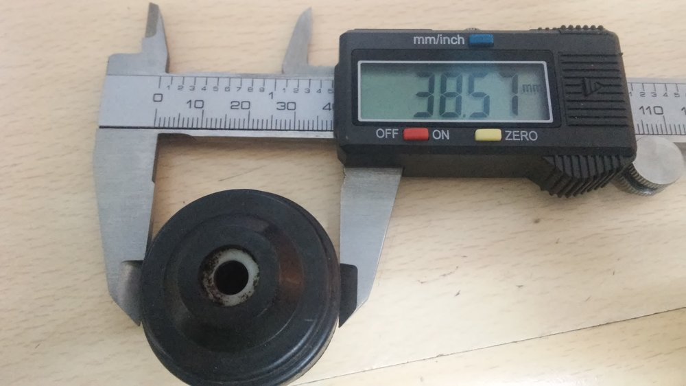

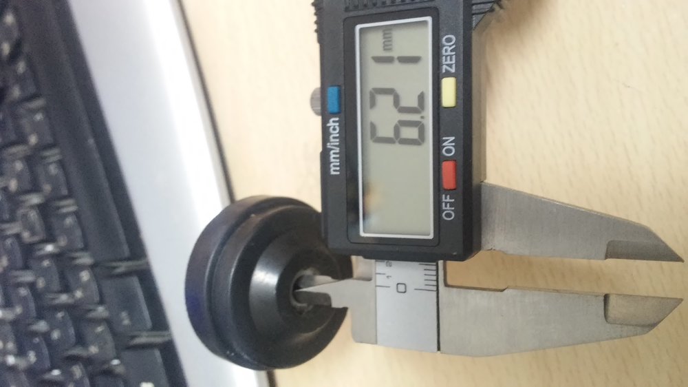

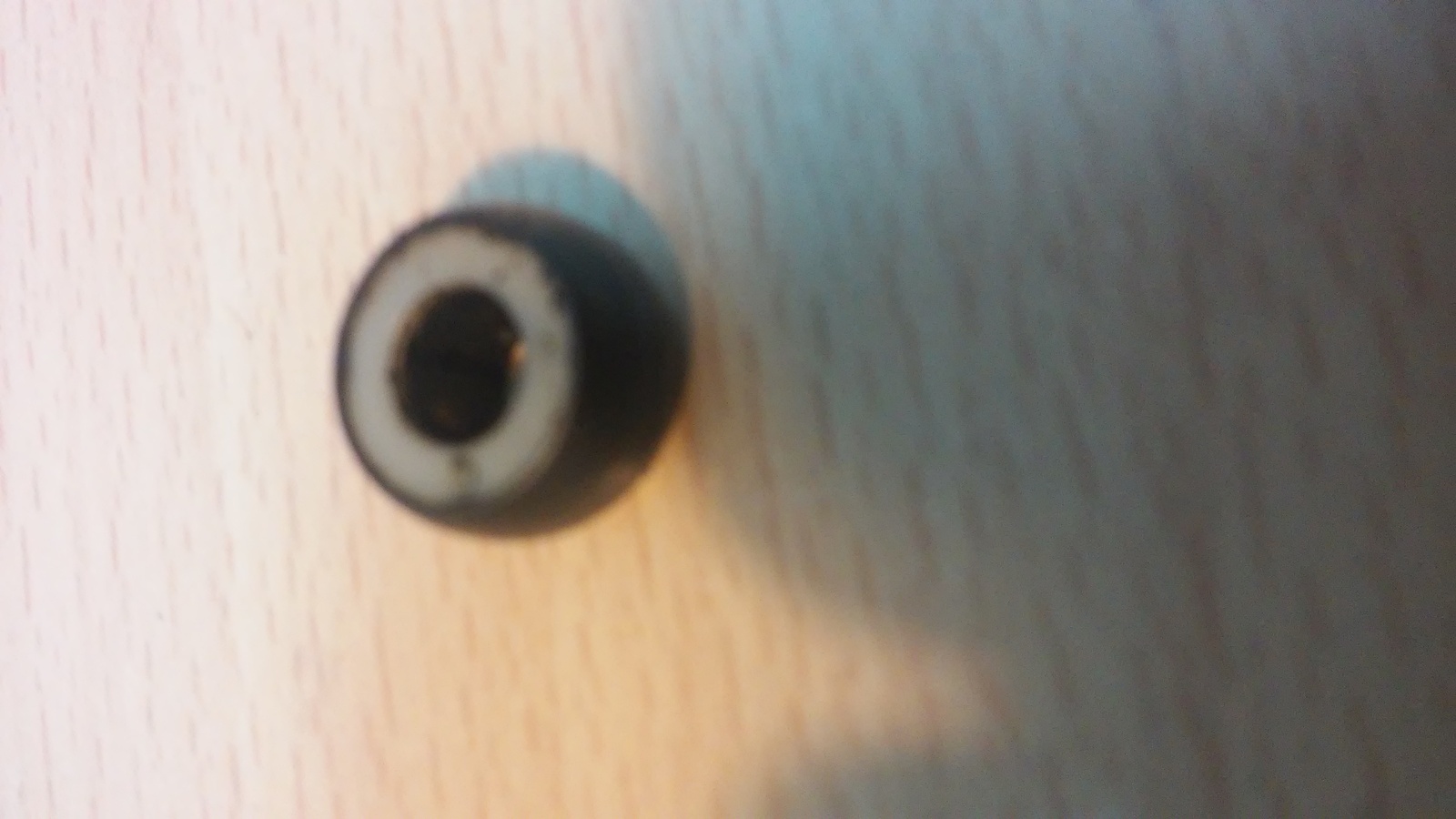

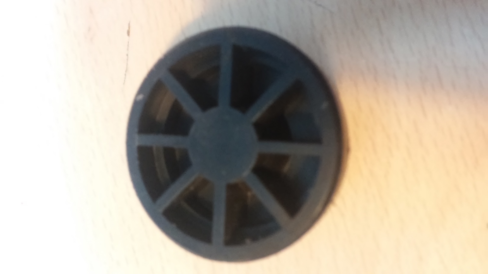

טוב. פירקתי.
כמו שחשדתי, לא מדובר במיסב כדורי, אלא באיזה תותב גומי יצוק, ובתוכו עוד תותב.
מה פה אמור בדיוק להחליק, לא הבנתי.
ככה"נ הציר של הטורבינה בתוך התותב הפנימי.
מה אומרים-למלא בגריז ולהרכיב חזרה?
