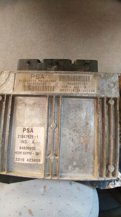

היי,
הסיטרואן C3 (שנת 2003, מנוע 1.4 אוטומט) התחילה לעשות בעיות חשמל שונות לאחרונה (מאוורר מתחיל לעבוד ללא סיבה באמצע הלילה וגומר את המצבר, אזעקה מתחילה לעבוד ללא סיבה, זמזומים ורעשים כאשר הרכב עובד ולא מונע). בבדיקה עם חשמלאי רכב הוא טוען שהבעיה היא ביחידת הECU ויש להחליפה באחרת.
הוא ניסה למצוא לי יחידות חלופיות אך הבעיה לא נפתרת גם בהם (רכב לא מניע או שמניע אך הרעשים עדיין קיימים), לדבריו יש למצוא יחידה זהה לחלוטין עם אותן ספרות.
הרכב רכב שני בבית, ואינני רוצה להשקיע יותר מידי כסף בתיקון, אך חבל לי ששוכב כרגע במוסך עד שימצא החלק ה"מתאים".
אשמח לקבל עזרה כיצד ניתן למצוא חלק זהה לנ"ל.
תודה!
בהנחה שהדיאגנוזה בכלל נכונה ואם לא תמצא מספר זהה (מק"ט זהה??גרסת קושחה זהה?) אז אין ברירה לקחת ECU של C3 מאחת הפירוקיות (אפילו מחו"ל) ולגשת עם הרכב למוסך היבואן לשם צריבה מחדש של המחשב מה שאמור לעלות לא מעט.
עריכה אחרונה על ידי save
לפי התמונה של מחשב מנוע אתם לא בכיוון .התופעות שציינת לא יכולות להגיע ממנו ,קח את האוטו משם כי כנראה שהוא לא כלכך מבין באוטו הזה אלא יורה באויר
