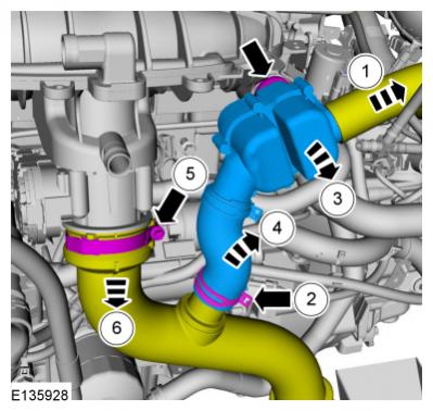

1. בגרסאות הטיטניום, יש התקן שנקרא SOUND SYMPOSER שתפקידו לחולל רעש מלאכותי אל תא הנוסעים מהמנוע. יש שם ממברנה שרועדת ומעבירה את הויברציות אל תא המנוע. במדיה והממברנה קרועה, יכול להיות שיש דליפת לחץ מההתקן הזה, אני אצרף תמונה בתחתית. (בתמונה זה של ST אבל זה זהה כמעט אחד לאחד ובאותו המיקום גם).
