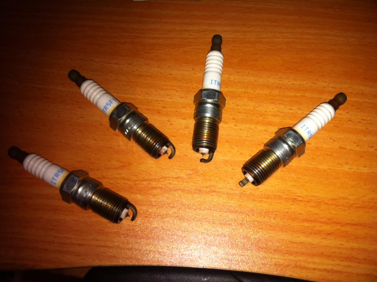

אכן הפלאגים שהוצאנו לו מהמנוע הם אירידיום ועוד כוחם במותנם, אך צבי פדנט ודאג ליישר קו בכל מצב.
הפלאגים האלה עדיין אצלי ככה שמי שצריך רביעייה למסירה במצב טוב, בהודעה פרטית.
