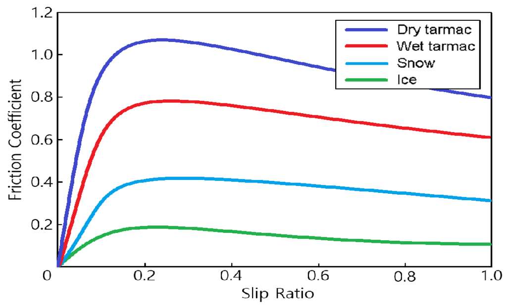

אין קורלציה בין יכולת בלימה טובה בכביש רטוב ובכביש יבש?
בקשר לצריכת הדלק כמובן שאני מתכוון לצמיגים מנופחים בהתאם להמלצה, וכמו שאמרתי, נהיגיה עירונית ורגועה בעיקרה. לא ניתן לתרגם את דירוג צריכת הדלק לכסף בכיס?
לפעמים יש קורלציה ולפעמים לא. יש כאן שני מרכיבים:
אזהרת חפירה
Void Ratio - כמה משטח הצמיג מחורץ ואיפה. ביבש החלק המחורץ לא נוגע באספלט, ההדבקה הכימית לכביש פוחתת, מקדם החיכוך יורד בשל העומס ויכולת העצירה תיפגע, במיוחד אם מדובר על מרכז הסוליה.
ברטוב, החלק המחורץ מנקז מים מן הסוליה, מקדם החיכוך וההיסטרזיס נשמרים ויכולת העצירה תשתפר, שוב בעיקר אם הניקוז הוא במרכז הסוליה.
מבחינת הפרמטר הזה, אין קורלציה כי מה שטוב ביבש הוא ההפך מן הדרוש ברטוב, אם כי ניתן לשחק עם חירוצים שונים לרוחב הצמיג, בעיקר בצמיגים א-סימטריים.
הפרמטר השני הוא Slip Ratio - כמה צמיג
תחת עוצמת בלימה חזקה. עקומת ה-Slip Ratio זהה בצורתה בשני המקרים, ומהבחינה הזו יש קורלציה בין בלימה ביבש וברטוב.
