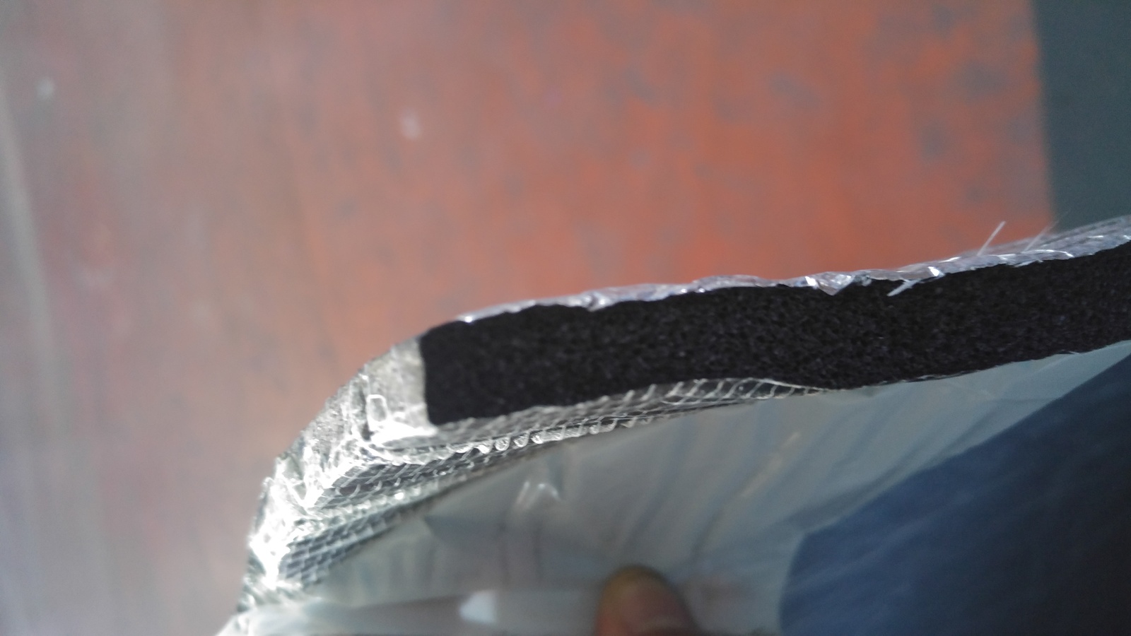

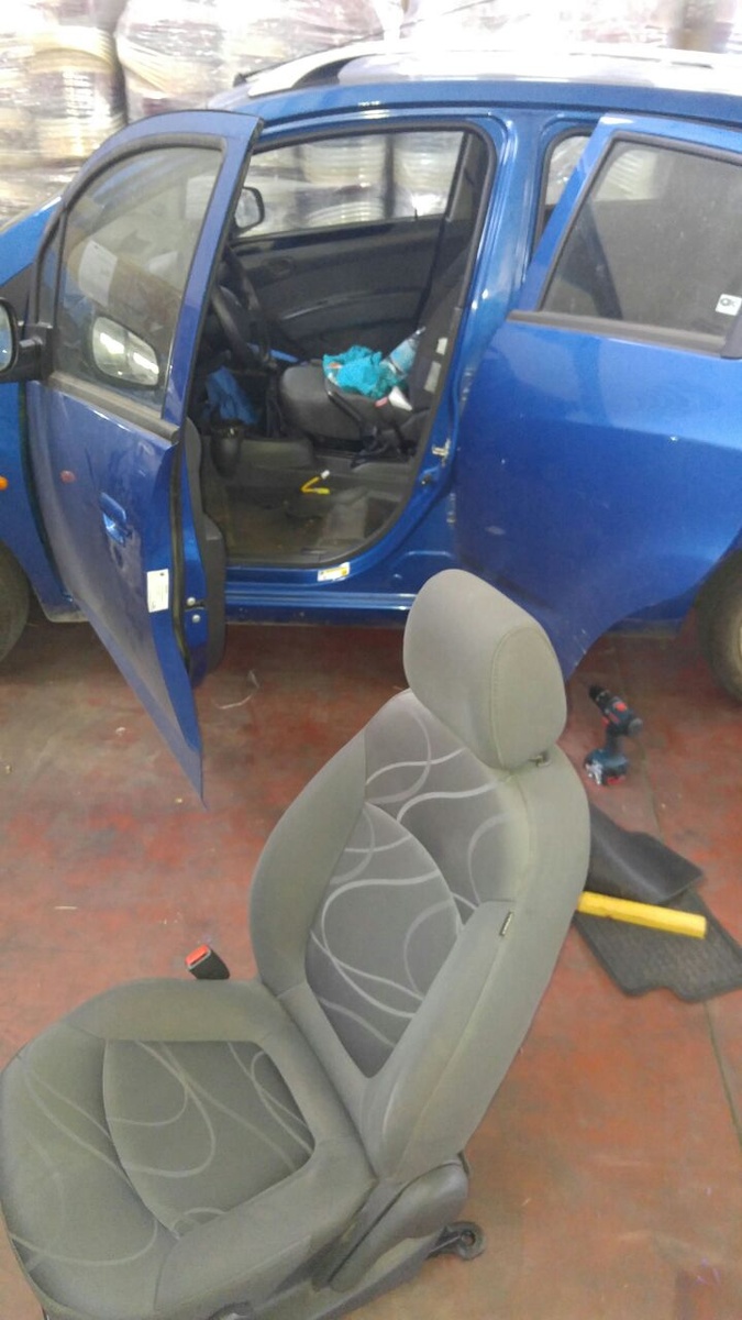

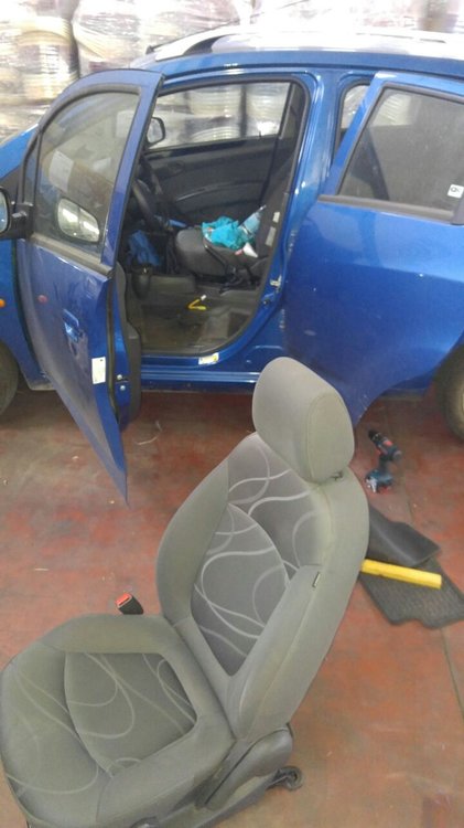

אתחיל בזה שאגיד שכל עיניין האיטום לווה בעזרתו של אדי- הרבה שאלות מצידי והרבה תשובות מצידו על איך מבצעים, אילו חומרים, כיצד עדיף ומה השלבים מא' עד ת' ואם היו עוד אותיות אז כולל אותן.

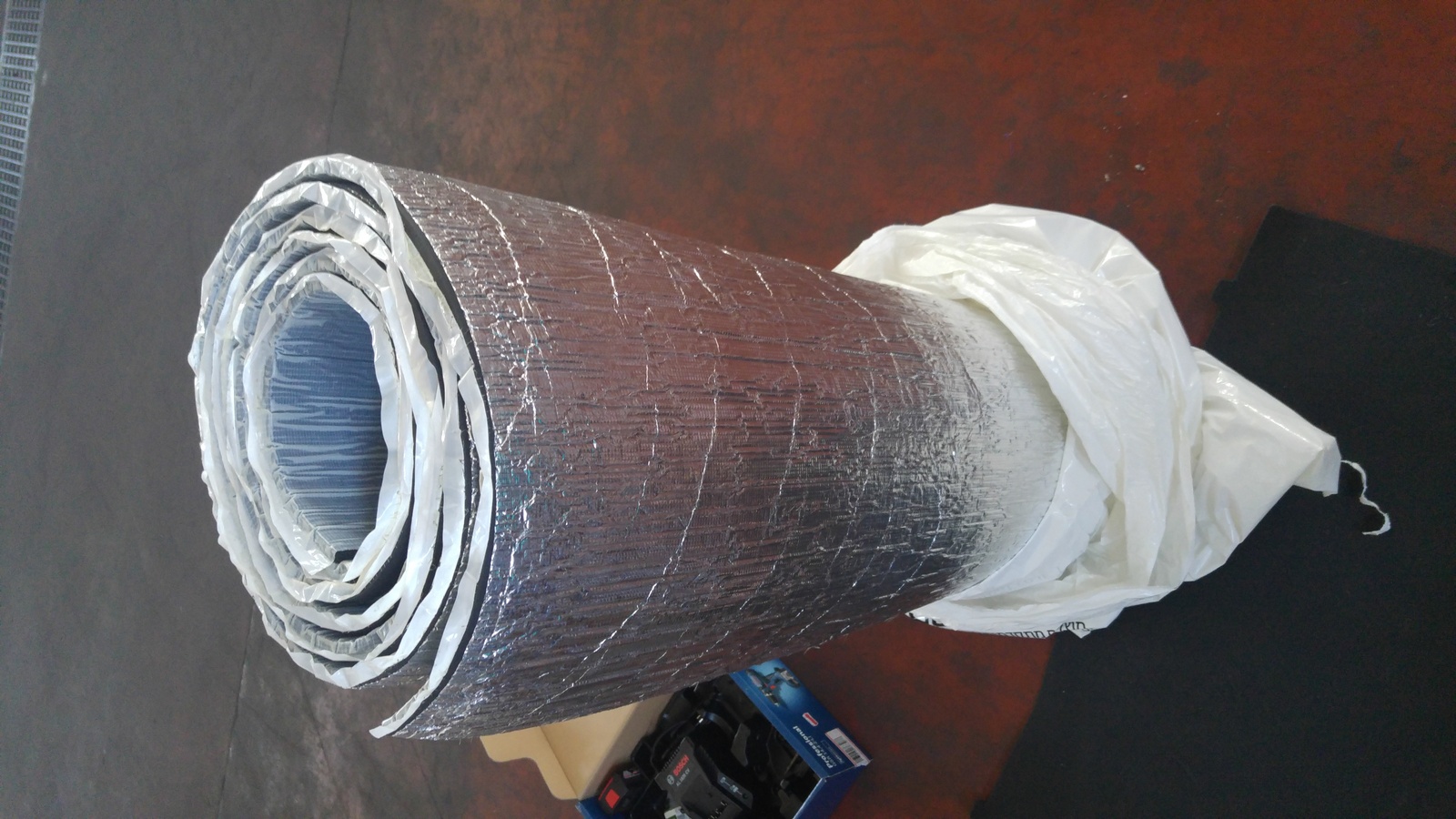

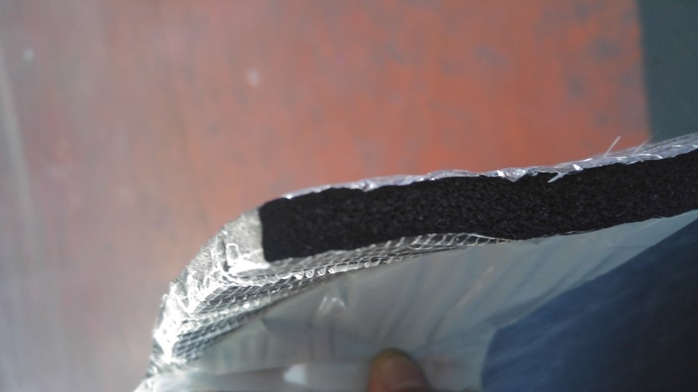

החומרים שהשתמשתי בהם היו סיקה מולטיסיל BT חומר בוטילי המשמש לאיטום וניתן להשיגו בכל חנות לחומרי ביניין(כמאה ש"ח לגליל של 10ס"מ רוחב ו10 מטר אורך)-נעשה בו שימוש בשטחי פח דקים על מנת להשקיט מעט את הרזוננס, ולצערי בספארק לא חסר.
החומר השני היה איזופלקס של חברת גולמט- מדובר בגומי מוקצף עד כמה שאני זוכר שבצידו האחד אלומיניום ובצידו השני דבק אשר מקל על ישום החומר-ניתן לפנות למפעל עצמו אשר ממוקם ביקום ולרכוש ממנו את החומר בכל גודל שנדרש(המחיר עומד על 85 ש"ח למ"ר).

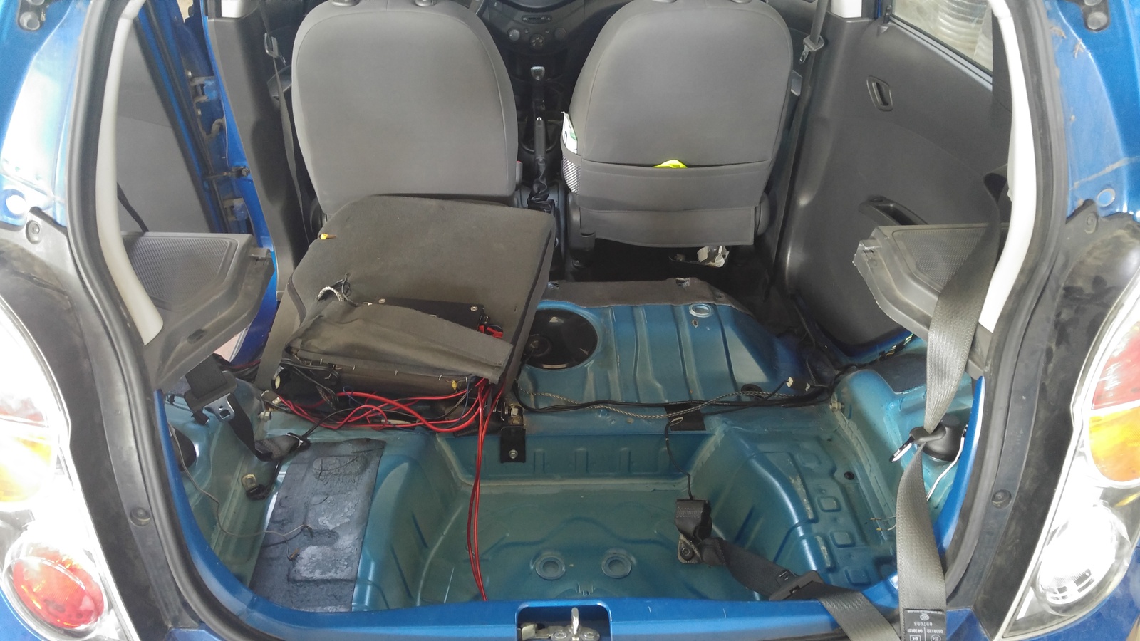

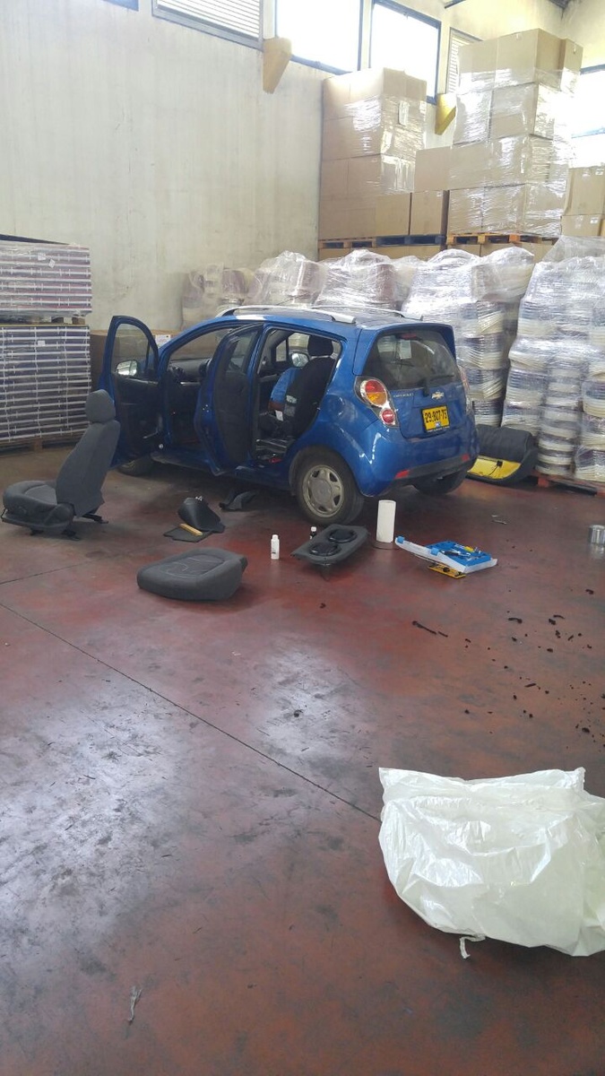

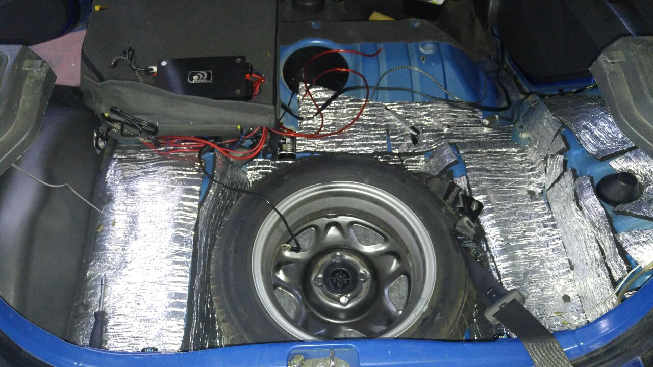

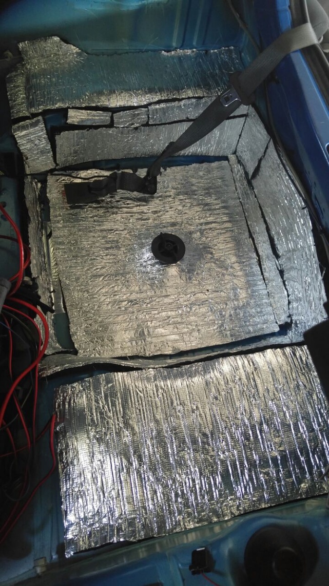

הרעיון ההתחלתי היה לבודד רק את תא המטען אך בהמלצתו של אדי בודדתי גם את כל רצפת הרכב.
לאחר הבידוד לא הרגשתי שינוי משמעותי מבחינת בלימת רעשי החוץ וקצת התאכזבתי שכל העבודה הקשה(והיא קשה) ירדה לטמיון, אך בנסיעה עירונית רגועה מרגישים שהסאונד עוטף יותר במיוחד ברכב קטן כמו הספארק ובנוסף בנסיעה בכביש המהיר מרגישים שהאוטו שקט יותר ובהחלט בולם את רעשי הכביש.
אדי המליץ לבודד גם את הגג אך אפסו כוחותיי אחרי הרכב ולכן מחר אבצע גם בידוד לגג(5מ"ר בערך הספיקו לי לבודד רצפת רכב-תא מטען- ולפי כמות החומר שנשארה זה יספיק גם לגג).
ההמלצה העיקרית שלי לכל מי שמעוניין לבודד את הרכב- לכו על זה!
אם יש לכם מעט מאוד חוש טכני זה יספיק, ולבצע עבודה שכזאת לבד על הרכב שלך נותן סיפוק שאין כמוהו במיוחד כשהתוצאה מספקת.
סך הכל ההשקעה לא הייתה גבוהה 550-600 שקל לסיקה ולאיזופלקס יחדיו.
תודה רבה לאדי שהיה סובלני כלפיי ונתן מענה על כל שאלה שהייתה.
לי נשאר להנות מהתוצאה ולקוות שאחרי בידוד הגג יהיה שיפור נוסף:-D:-D.
