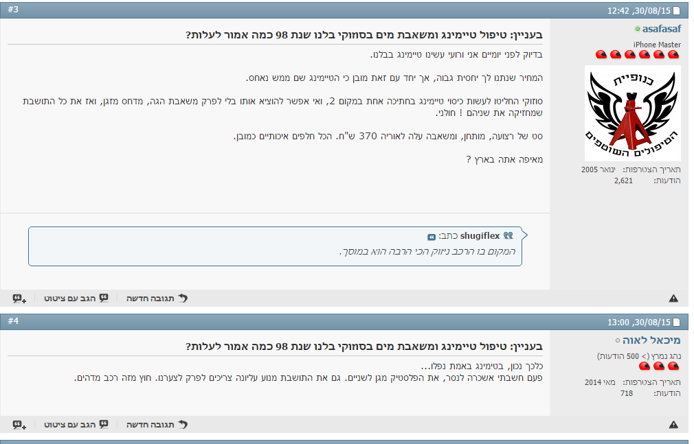

תוכל להבין עוד מהתגובה שלי ושל ידידי מיכאל לאוה:

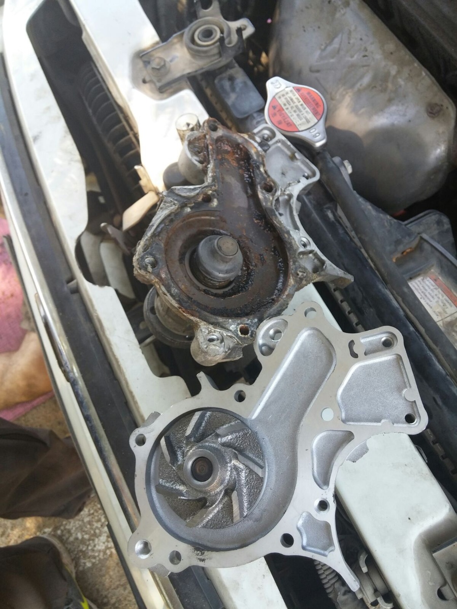

והתמונה היחידה מאותו יום, של משאבת המים, אם יעזור לך.
תדפיס לך את המסמך שיגאל צירף קודם, ותעבוד לאט ובסבלנות והכל יהיה בסדר.
