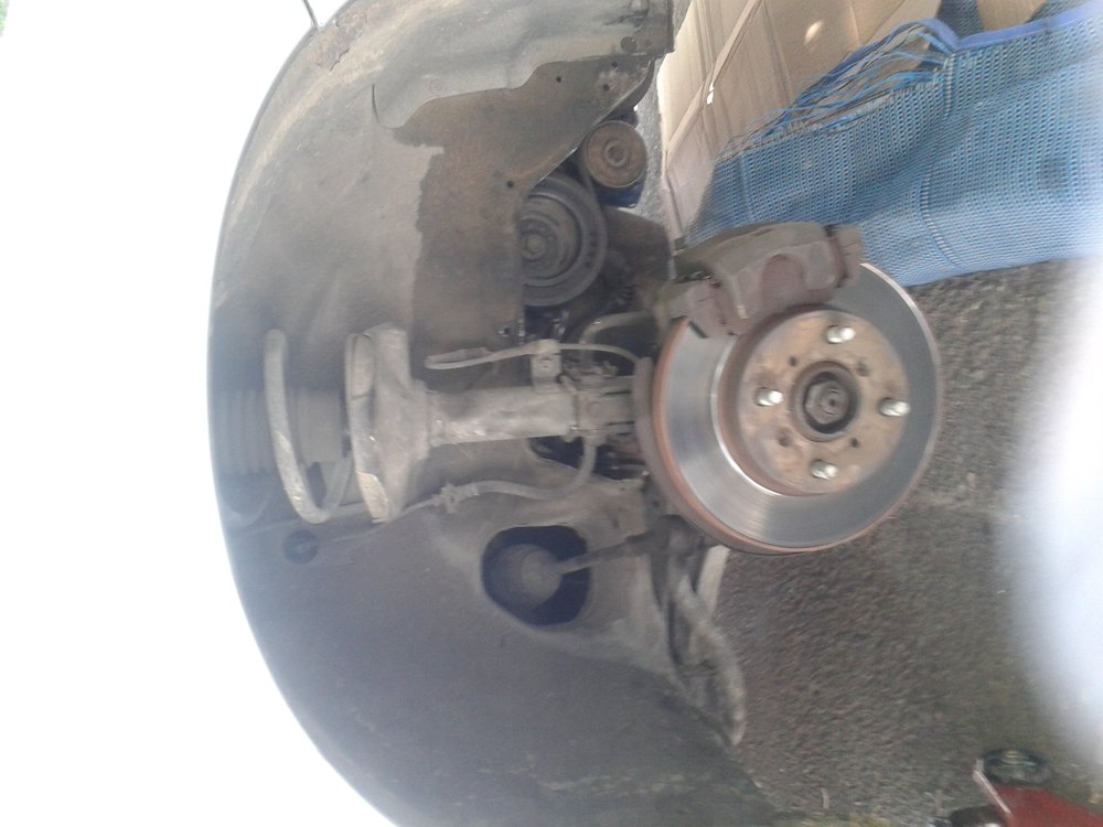

  12. אהלן חברים, מדריך קצרצר להחלפת תושבת גיר ורצועות אביזרים בבלנו שלי. אם יש תמונות שלא רואים אותם במלואם או שהם חצויות ניתן ללחוץ על התמונה ולקבל תמונה מלאה וברורה יותר. אז נתחיל בעבודה. מרימים את הרכב עם ג'ק ומוציאים גלגל. ניגשים למותחן ומשחררים אותו עם שני הברגים האלו: מסירים את רצועת האביזרים הישנה ואז מרפים מלמעלה את המותחן של הרצועה השניה שהוא בעצם הברזל שמעל לאלטרנטור. ואז מוציאים גם את הרצועה השניה לאחר מכן מחזירים את הרצועות החדשות במקום הישנות למקומן הראשון ואז שוב מותחים את שתי המותחנים דלעיל וזהו סיימנו עם הרצועות. ונעבור לתושבת הגיר: ניגשים למרכז הרכב מלמטה שם יש גשר ברזל שעליו מורכבות כל תושבות הגיר (אצלי שאר התושבות היו בסדר גמור אבל הרעיון אותו רעיון בכולם). תומכים את הגיר שמעליו עם ג'ק וטיפה מעלים את הגיר ללמעלה בכדי שלא יהיה לחץ על הבורג הגדול של התושבת ויהיה קל להוציאו. נשתמש עם בוקסה 14 ומאריך לאורך כל תהליך הוצאת התושבת, מוציאים את 2 הברגים של הגשר. ולאחר מכן גם את שתי הברגים של התושבת הגישה אליהם כמובן עם מאריך. לאחר שהסרנו את הברגים גם נסיר את הבורג הגדול של התושבת. הנה תמונה של התושבת הקרועה ליד החדשה: לאחר מכן נשלוף את התושבת הישנה ונכניס בדיוק במקומה את החדשה. נשמן את כל הברגים ב wd-40. ונחזירם למקומם וזהו זה סיימנו.. בהצלחה, מקווה שנהנתם.
