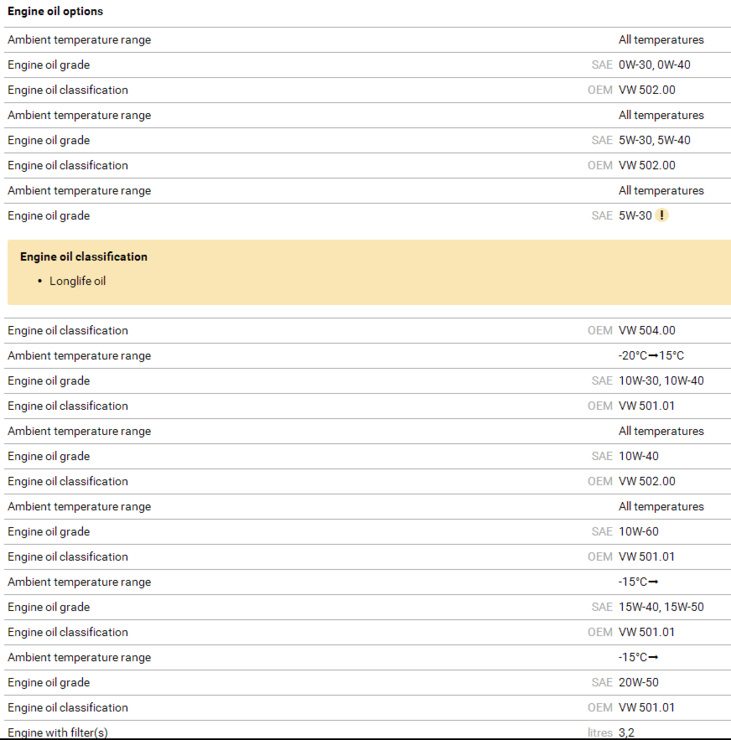

ברכב שלי סקודה פאביה ידנית 2013 מנוע 1.4 MPI, מצוין שיש להחליף שמן מנוע + מסנן שמן כל 15 אלף ק"מ או כל שנה (מפרט שמן VW502.)
בפעם האחרונה שעשיתי טיפול שמתי שמן CASTROL LONG LIFE III TITANIUM FST VW504 ופילטר שמן מקורי.
לפי סקודה, שמן זה מיועד למרווחי טיפול ארוכים של עד 30 אלף ק"מ ומתאים גם ל BMW.
האם אני חייב להחליף שמן ופילטר אחרי 15 אלף ק"מ שאני יכול לדלג על ההחלפה הצפויה ולשלב בטיפול הבא ?
כרגע אני עומד על 39 אלף ק"מ. (הטיפול צפוי להיות ב 45 אלף ק"מ). הרכב שלי אינו אוכל שמן כמעט בכלל ויש לי עוד שארית שמן ל TOP UP
תודה,
לעונים.

הזול עולה ביוקר
אם היצרן קבע מרווח מסויים להחלפת שמן אזי יש להיצמד להוראה זו.
אינני יודע אם השמן ששמת מתאים למנוע שלך לפי התקן, המתן שמישהו יתן תשובה ע"פ אוטודאטה/ספרות יצרן.
שלום, תודה על התשובה, השמן שכרגע נמצא אכן מתאים לפי ספר רכב וגם לאחר התייעצות עם מוסך יבואן סקודה. (שם שמו אותו)
יאני
הזול עולה ביוקר
אף פעם לא הצלחתי להבין את הרעיון של long life, אם יש טיפול שאפשר לעשות פעם ב 30K וטיפול שאפשר לעשות פעם ב 15K, למה בכלל יש אופציה?
בכל מקרה לפותח השרשור תעשה חיפוש קצת בפורום ותמצא רכב [סיטרואן או פיג'ו אם אני זוכר נכון] שעבר טיפולים לפי הספר כל 30K ותוכל לראות איך המנוע שלו נראה אחרי 3-4 שנים של טיפולים כאלה.
אצלי כמו אצלך ההמלצה היא 15K או שנה ואני ירדתי ל 10K או שנה.
מחזק את ידידי רועי, 15K ומטה.
לפי דעתי זה קשור גם לאיזו מדבקה שיש בבגאז' ובספר רכב עם קוד ייצור כלשהו.
המתן למרק שיחדד בנוגע לזה.
Stay Dirty
ניתן למשוך ל 30 אלף אך ורק אם הנסיעה היא זהירה ולא מאמצת.
מכיוון ובארץ רמת האבק \ חום \ נסיעה בפקקים היא גבוהה. אפילו 15 מוטלים בספק.
ברכב שלי שמטופל במוסך היבואן אני מרגיש חספוס וירידה בחלקות המנוע אחרי 10 אלף קילומטר.
לא משנה רק סוג הדלק אלא סביבת העבודה.
לטעמי ניתן להשתמש בשמן המומלץ על ידי היצרן ולא פחות, ובנוסף להחליף כל 10.
בתצורה כזו שימוש בשמן יותר איכותי הוא מיותר והחלפה תדירה יותר עדיפה.
