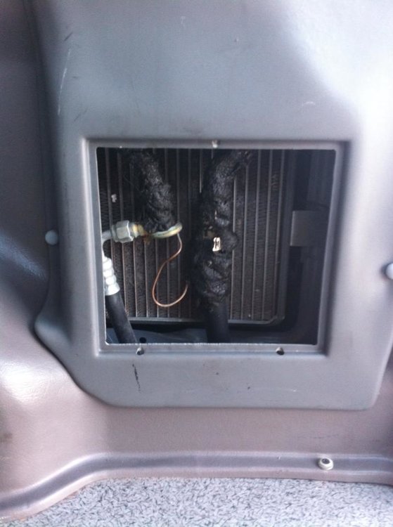

יכול להיות, בקרניבל שהייתה לנו לפני היונדאי בערך בקילומטראז' הזה המדחס וויתר.
מה גם שיש פה יחידה נוספת בהתקנה מקומית שמתעלקת על המדחס המקורי.
שברולט אופטרה 07 > קיה פורטה 10 > קיה פורטה 11 > ניסאן סנטרה 17 > קיה ריו 18 > סיאט איביזה 12 > סיאט ארונה 21
יש מיזוג בהתקנה מקומית ליושבים מאחור, ממה שהבנתי הוא מתעלק על המערכת המקורית של הרכב אבל אני לא באמת יודע איך עובד כל העסק.
