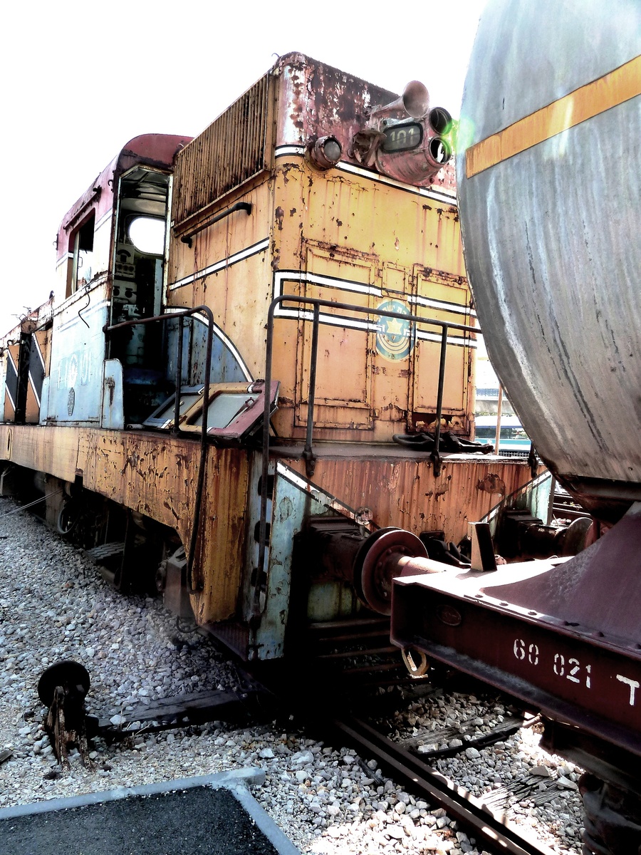

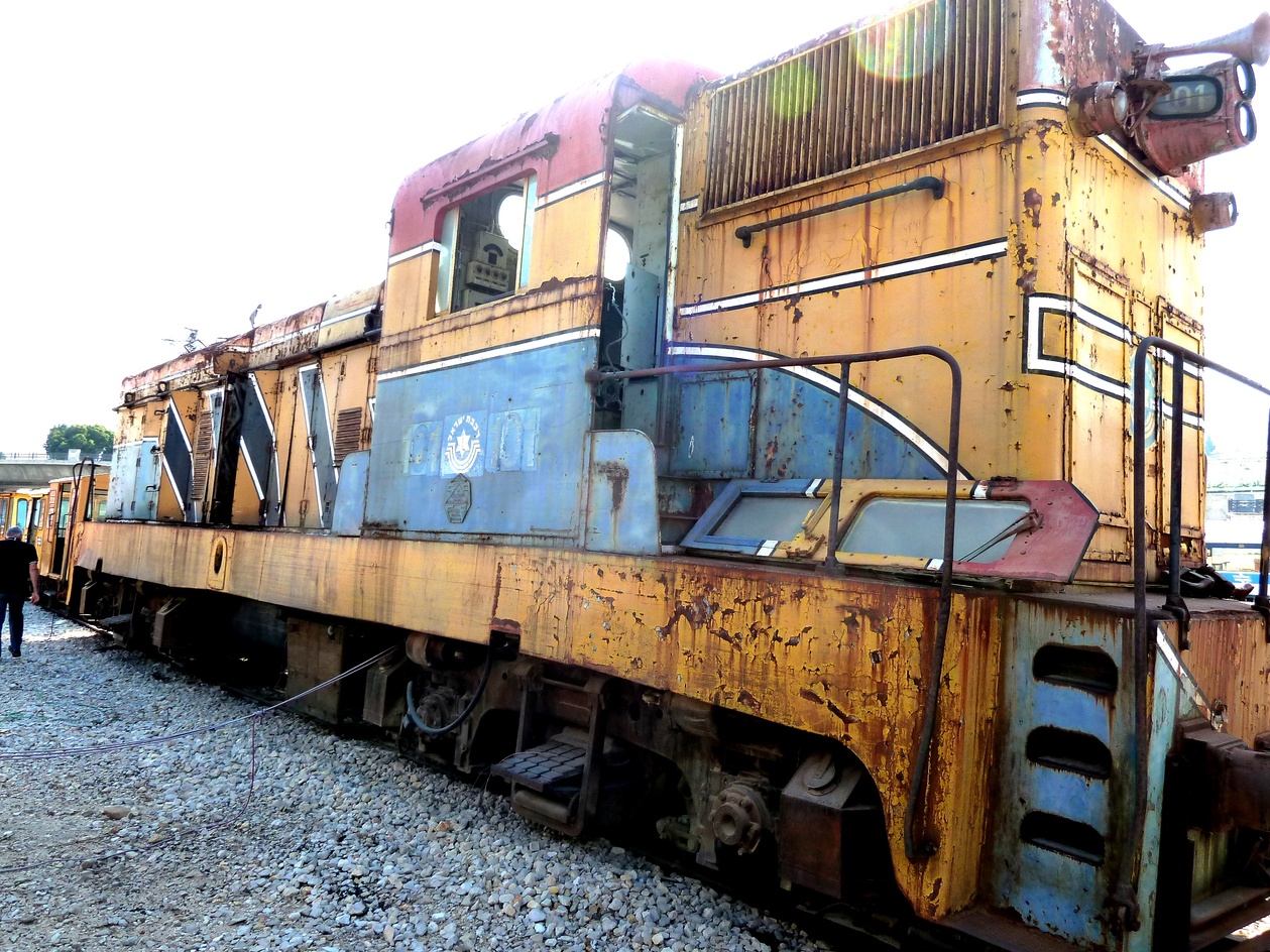

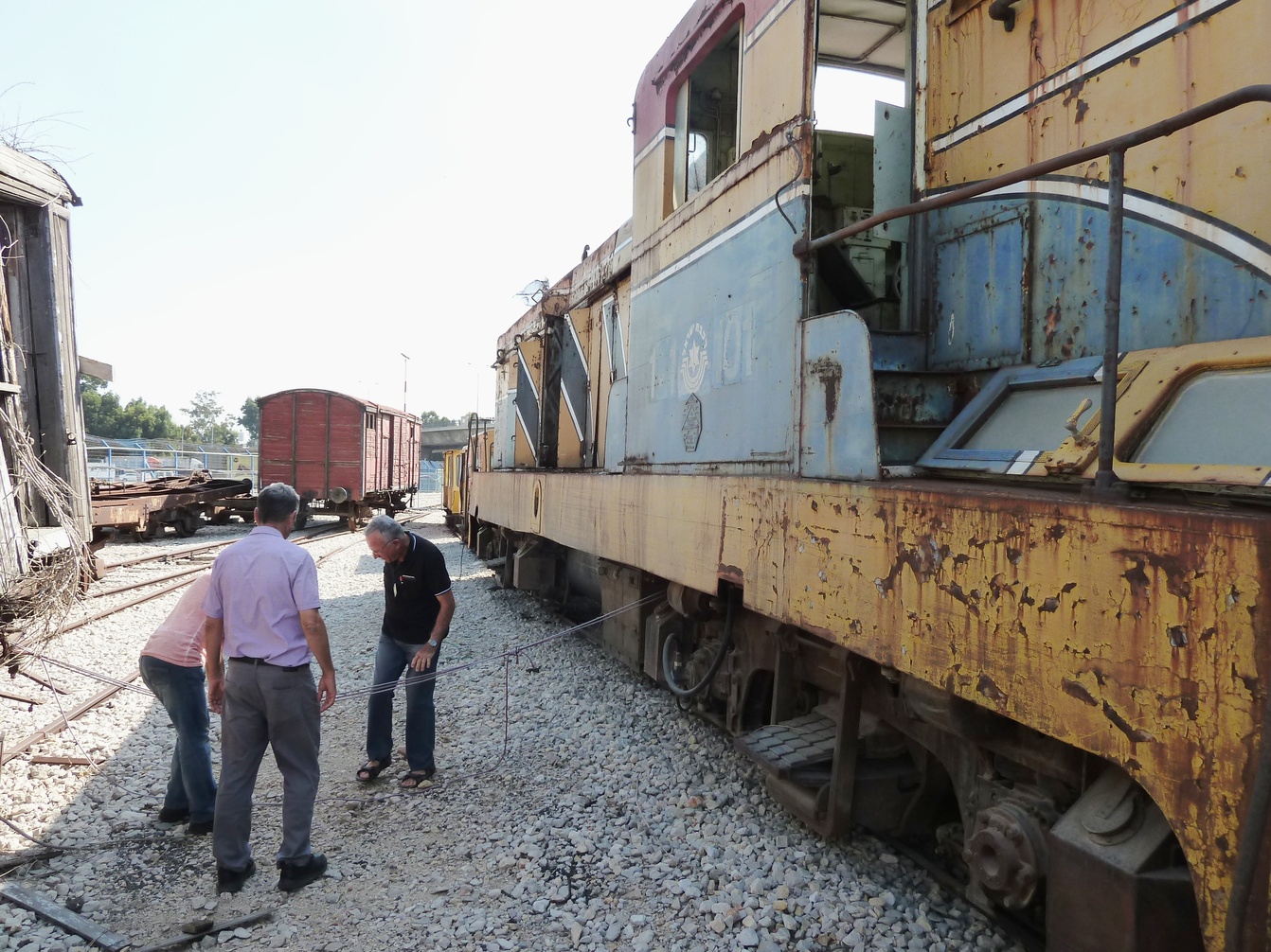

אז אתמול נעשו שלוש פעולות: נלקחו מדידות על מנת ליצור ציורים של הקטר, בקנ"מ מדוייק עד לסנטימטר האחרון שיעזרו בתהליך הצביעה, התחילו בניקוי חול של השילדה כדי לדעת בין היתר אם אפשר ליישר אותה (היא התעקמה בתאונה), נלקח הפנס האחורי כדי ליצור העתק בחזית (לאחר שהחזיתי נהרס בזמן השהות בקישון).
אז זהו, העבודה יצאה לדרך והיא תכלול החלפת פחים, יישור חלקים שלא ניתן להחליף (השילדה למשל...), צביעה כללית כפי שייצא מהמפעל בבלגיה בשנת 1951, ייצור מחדש של פריטים קטנים (לפי מה שנמצא ב 102 שנמצא במוזיאון וקטר מאד דומה שנמצא במוזיאון בלוקסמבורג), צביעת המנוע על מנת להציג אותו עם דלתות פתוחות, שיחזור תא הנהג עם שילוט הסבר וכו' וכו'.

בתמונות, אורי זינגר ממועדון החמש לוקח מידות עבור' המאייר, איתן פיט ב Day One

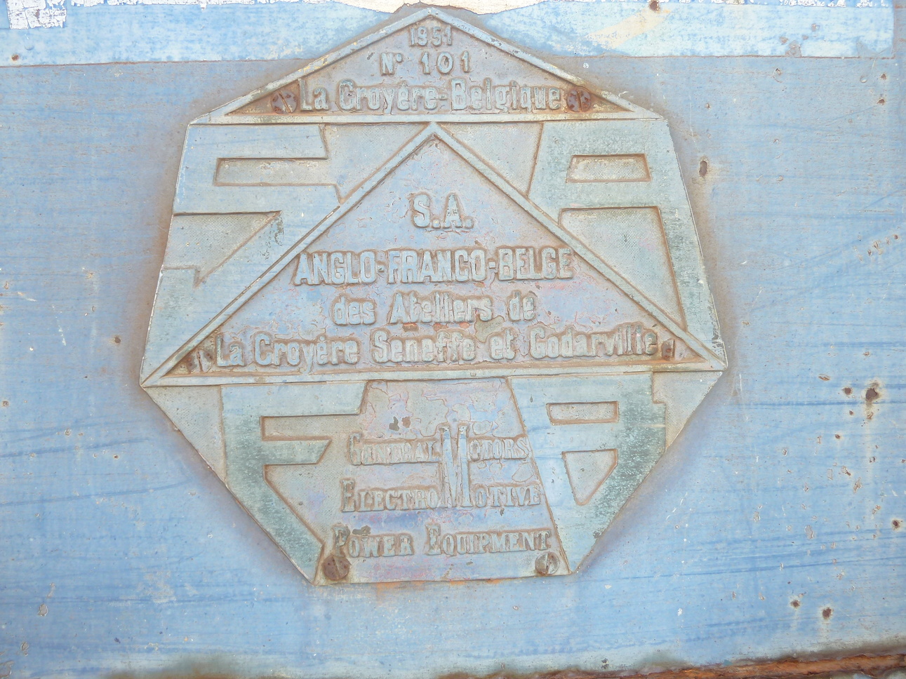

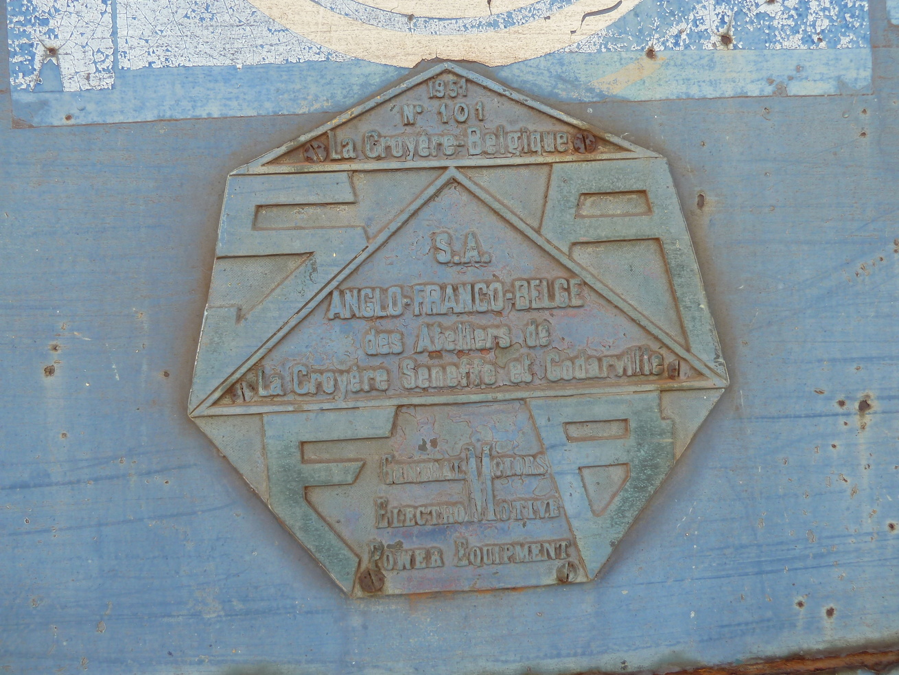

והנה 101 כפי שצולם בבלגיה לפני שליחתו ארצה[ATTACH=CONFIG]413288[/ATTACH]
