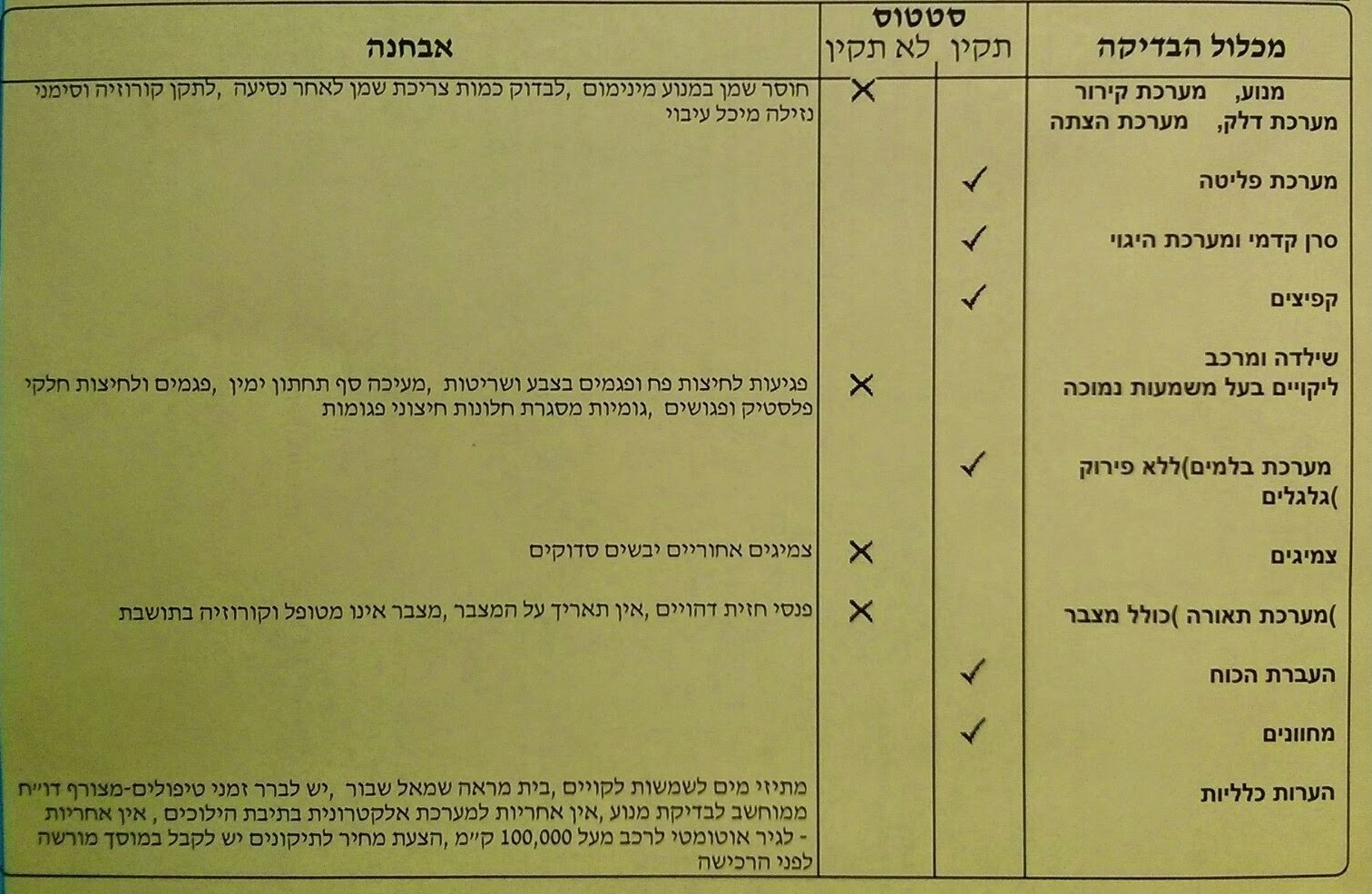

יש לי את התוצאות ממכון הבדיקה, הבוחן אמר שבסדר, אפשר לשמוע מה אתם חושבים חברים?
כאמור, מאזדה 5 שנת 2007 עשתה כבר 166 אלף ק"מ.
כרגע המחיר המדובר הוא 52 אלף. אשמח לשמוע חוות דעת גם על המחיר.
למעט השמן שמתחת למינימום אין משהו חריג ואת האמת בדיקה טובה.
יש כמה דברים כמו צמיגים וליטוש פנסים,יש היסטורית טיפולים?לא מצאו הזעת שמן ?אני מניח בדקו שמן כשהמנוע חם?
צריך לבדוק כשהמנוע קר והשמן באגן עוד.
כמו כן לבדוק אם יש סדק במיכל עיבוי אומבצינורית שמחוברת אליו
תודה רבה
לגבי השמן, אני יודע שהרכב צריך להיכנס לטיפול 15, ייתכן שזו הסיבה שחסר
הרכב מטופל במאזדה ויש היסטוריית טיפולים, תוכל להסביר מה זו הזעת שמן?
מה לגבי המחיר?
כשיש מעט שמן סביב אזור מסוים למשל ראש מנוע אבל זאת לא נזילה שאתה רואה טיפות.
לגבי מחיר,תבדוק ביד 2 כמה עולות מזדות כאלו באותם שנים,כך תדע בערך איך המחיר.
