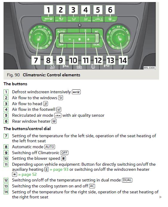

מרק,

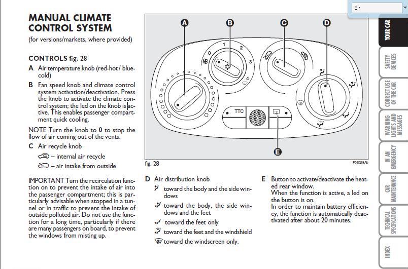

לשאלתך אין לי את הכפתור המתואר בציור, אך החימום אצלי עובד במיידי בתלות בהפרש הטמפרטורות חוץ/פנים.
הסיבה שאצלך ברכב החימום עובד זמן קצר לאחר התנעת הרכב היא בגלל מבנה מערכת הקירור שדואגת שטמפ' חום המנוע תעלה בזמן קצר בכדי לשפר את ביצועי המנוע והפחתת פליטת מזהמים לסביבה. ברכבים המצויידים במנוע 1.2 ליטר TSI הייצרן שילב מערכת קירור מבוססת על משאבת מים עם פיקוד ממוחשב ועוד כול מיני פטנטים.
