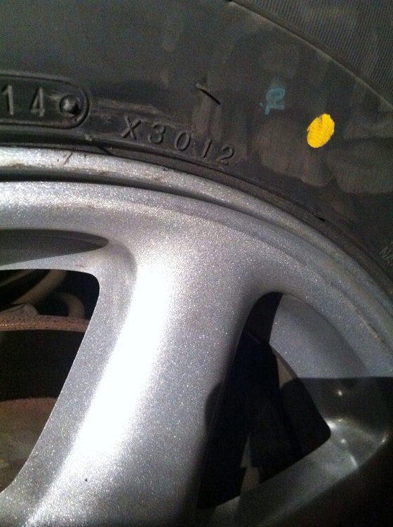

בשישי האחרון, אבי קנה צמיגים מסוג דנלופ 235/60/16. אתמול כאשר העפתי מבט על הצמיג, הבחנתי בדבר הבא. לא נתקלתי בזה עדיין. יש סיבה לחשוד?
תודה מראש.
נראה כמו מוצר מזון ששמים עליהם תאריך תפוגה חדש. גש לפנצ'ריה, תבקש צמיגים חדשים ולא מחודשים. אם קניתם בזול מאיזה חאפר אז זה המחיר, אם מדובר בפנצ'ריה מסודרת שעובדת מול יבואנים לא צריכה להיות לך בעיה. תגיד שאם לא מחליפים לך, הטלפון הבא הוא למשרד התחבורה.
אחד מהם הוא תאריך ייצור,השני הוא מס' סידורי של פס ייצור.
לדעתי? הצמיגים הם משנת 2012.
והמספר שבסיומו 14 הינו מס' סידורי של הייצור.
לא סביר ששניהם יסומנו באותה צורה בדיוק.
אתה לא אמור לנחש.
ישנם תקנים שאמורים למנוע בילבול שכזה.
בכל זאת זה לא צמיג סיני עלום שם
יום טוב גם לך

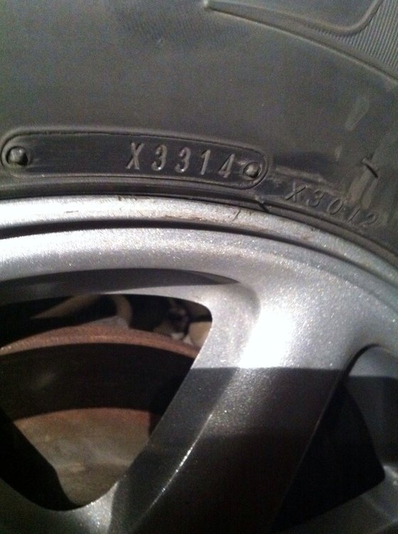

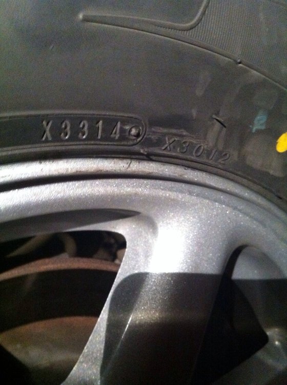

תאריך ייצור מופיע במסגרת מעוגלת, ב-4 ספרות, לדוגמה כך. מה שמופיע בתמונה שלך זה לא תאריך הייצור (אולי מספר אצווה/סדרת ייצור)
המספר שבאליפסה הוא תאריך הייצור של הצמיגים, 3314.
איתמר
תאריך לא יכול להיות מובלט אלא רק מוטבע, לכן המספר עם 12 לא יכול להיות תאריך, אולי מספר תבנית.
