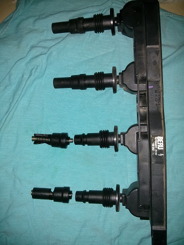

אשמח לעזרתכם בנוגע לרעידות/גמגום הרכב כאשר הוא בעמידה.
לאחר בדיקה מול המוסך ,נאמר כי צריך להחליף את הקויל ועלות קויל 1200 ש"ח (valeo או אנגלי מקורי) בחלקי חילוף.
אצלי ברכב (אסטרה 1.8, 99 ) מורכב קויל מחברת BERU והבנתי כי מומלץ ללכת עליו בלבד ולא להרכיב חלופי
האם מומלץ אכן להרכיב BERU? ואם כן,יש היכן להשיג בארץ ? באיזור שאני גר(חיפה) ביררתי בחלקי חילוף ופירוק ולא מצאתי..
האם חלופי לא מקורי באמת לא מומלץ לרכב ?
מצרף תמונה של הקויל שפירקתי מהרכב - אופל אסטרה 99 מנוע 1.8
ניתן לראות כי שני שרוולים (או שמא נקראים אינגקטורים?? :roll:) קרועים ...ונאמר לי כי לא ניתן להחליף אותם אלא את כל הקויל בשלמותו
תודה ,ושנה טובה :wink:
היתה לי אסטרה 1.6 עם קויל תחליפי, נהרס אחרי שנה. עדיף לקנות את המקורי היקר. אל תקנה קויל מפירוק כי אתה לא יודע כמה הוא עבר. המוסך שאמר לך את המחיר לא יכול להשיג את החלק? נסה אולי אצל UMI (למרות שאצלם זה יהיה יותר יקר) או בחנויות חלפים גדולות כמו ד.ש לאופר מול לב המפרץ תבקש שיזמינו לך.
השרוולים האלה הם בעצם כמו חוטי הצתה, לא קשור לאינג'קטורים. הם מגיעים ביחד עם הקויל, חלק מהמכונאים קוראים לזה "חנוכיית הצתה".
