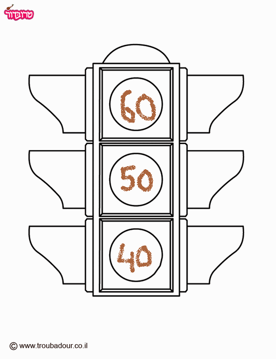

אגב - אם מישהו זוכר, היו פעם לפני זמן רב מאוד, מין "רמזורים" כאילו, שהציגו במקום צבעים רגילים של רמזור, מהירויות שאם היית נוסע בהם - היית אמור לפגוש את הצומת הבאה באור בצבע מסויים, אותו צבע שמיקום המהירות היה בו. בטח הזקנים זוכרים (לא מוצא תמונה של זה ברשת אז אילתרתי משהו).
קראו לזה "גל ירוק".
alfa 156 2.5.
הכרתי רמזורים כאלה בכביש חיפה עכו ובדרך חיפה (כיום דרך נמיר) בת"א. צריך להביא בחשבון שמספר הצמתים המרומזרים באותם צירים גדל מאז משמעותית, ובהתאם לכך המרחק ביניהם התקצר, ובנוסף לכך - גל ירוק יכול לפעול רק בכיוון אחד, שר הכיוונים לא יוכלו לקבל את התאום.
מכל מקום - עד כמה שאני זוכר הרמזורים שתאר חולגי הוסר כבר בסוף שנות ה-60 או תחילת שנות ה-70, לפחות בדרך חיפה עכו (למעשה פעלו בין הצק פוסט לוולקן, אולי מעט צפונה).
