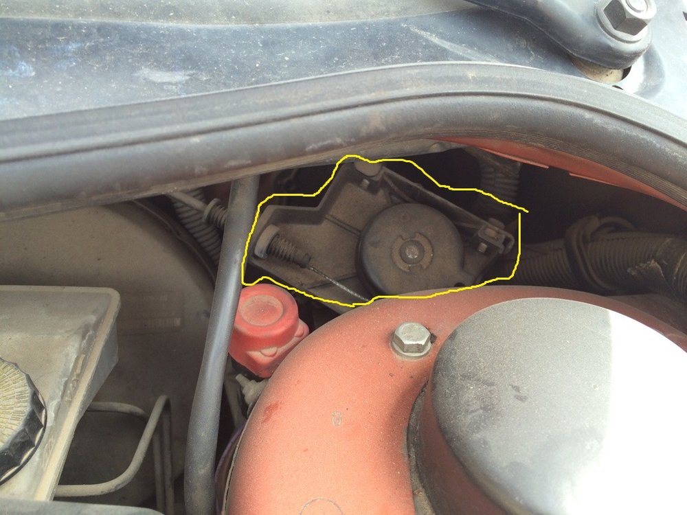

ישנו חלק שלא ברור לי מה תפקידו. יותר מפריע לי שזה נראה כאילו הוא יושב על אוויר ולא מחוזק לשום דבר. אני צודק? zusajave.jpge9ytumaq.jpggyzamuga.jpg . מדובר על 206xs

אהבתי את היצירתיות. הכוונה היא לחלק שנמצא מאחורי החלק האדום. מצרף תמונה ממחישה. zusajave.jpg

חיישן דוושת גז. אליו מתחבר כבל עד לדוושת גז בתוך הרכב.החיישן מספק מידע למחשב מנוע על זוית הלחיצה על הדוושה ובהתאם לכך נותן פיקוד למצערת החשמלית להיפתח ובאיזה זוית

אם כבר הנושא עלה:
מדוע לדעתכם לא עברו ישר לחיישן דוושה שנמצא על דוושת הגז עצמה?
אם המצערת אלקטורנית, בשביל מה צריך את כל המנגנון הזה של הכבל והחיישן?
עם המעבר למערכות אלקטרונית לפני עשור שתים היה שילוב של המערכות הישנות יחד עם מערכות חדשות אלקטרוניות ואז במקום לפתח דוושת גז חדשה התשמשו בישנה רק הוסיפו כבל קצר ועוד חיישן
ככה גם חסכו שינוי משמעותי של צמת חשמל שאמורה להגיע עד לדוושות
אי אפשר איתך...תן גם לאחרים לענות :-)
אני חושב שהיה את סידור הזה בעיקר בדגמים שבהתחלה היו מצויידים במצערת רגילה ובהמשך חיי הדגם עברו למצערת אלקטרונית.
