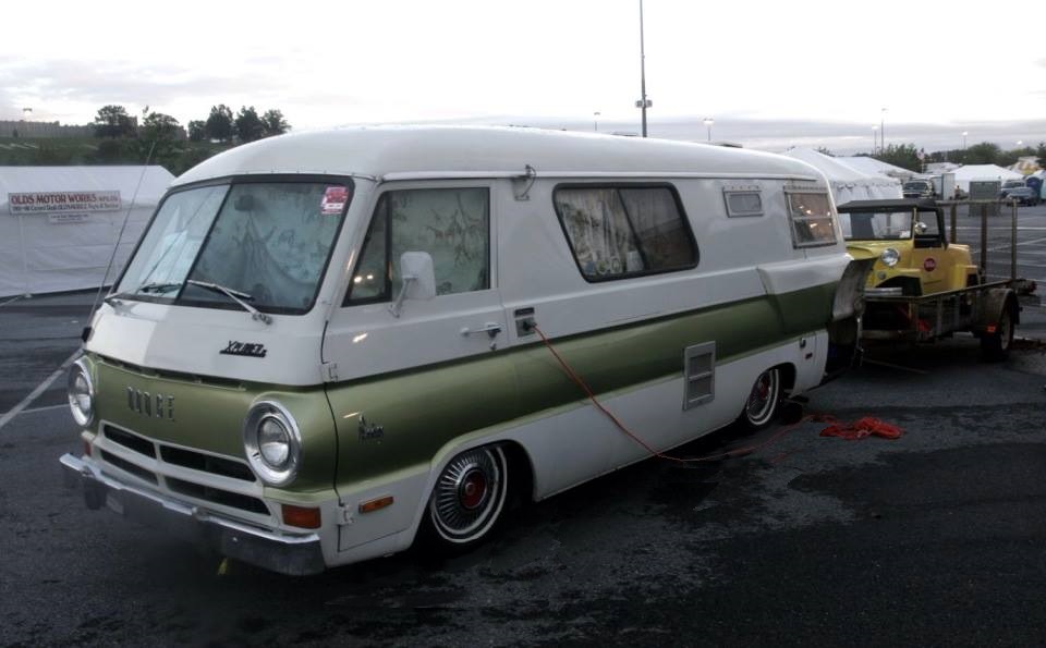

חווט את הקנגו עם 220V והארכה לחיבור חיצוני מאספקה היכן שאתה עובד ו/או מגנרטור וזהו. לא ממיר ולא עננים כי לא תוכל הרבה לעשות עם זה.
