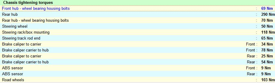

בהמשך לשרשור שפתחתי בעניין ידית מומנט, הזמנתי ידית לטווח מדידה של 7-110 NM.
כדי לחנוך את הידית אבקש נתוני מומנט לברגים מובילי קליפר ואוכף בלם - לגלגלים קדמיים ואחוריים.
הרכב הוא לקסוס IS250.

צמע אם לא תשיג נתוני יצרן אז אפשר לכוון את המומנט לפי סוג הבורג
אני בטוח שמרק10 יוכל לעזור לך עם טבלות של ברגים

הטורק איננו דיגיטלי ועל אריזות הבלמים (טקסטר OEM) אין נתוני מומנטים.
טבלת המומנטים עוזרת רבות.
שירטוט יתקבל בברכה.
