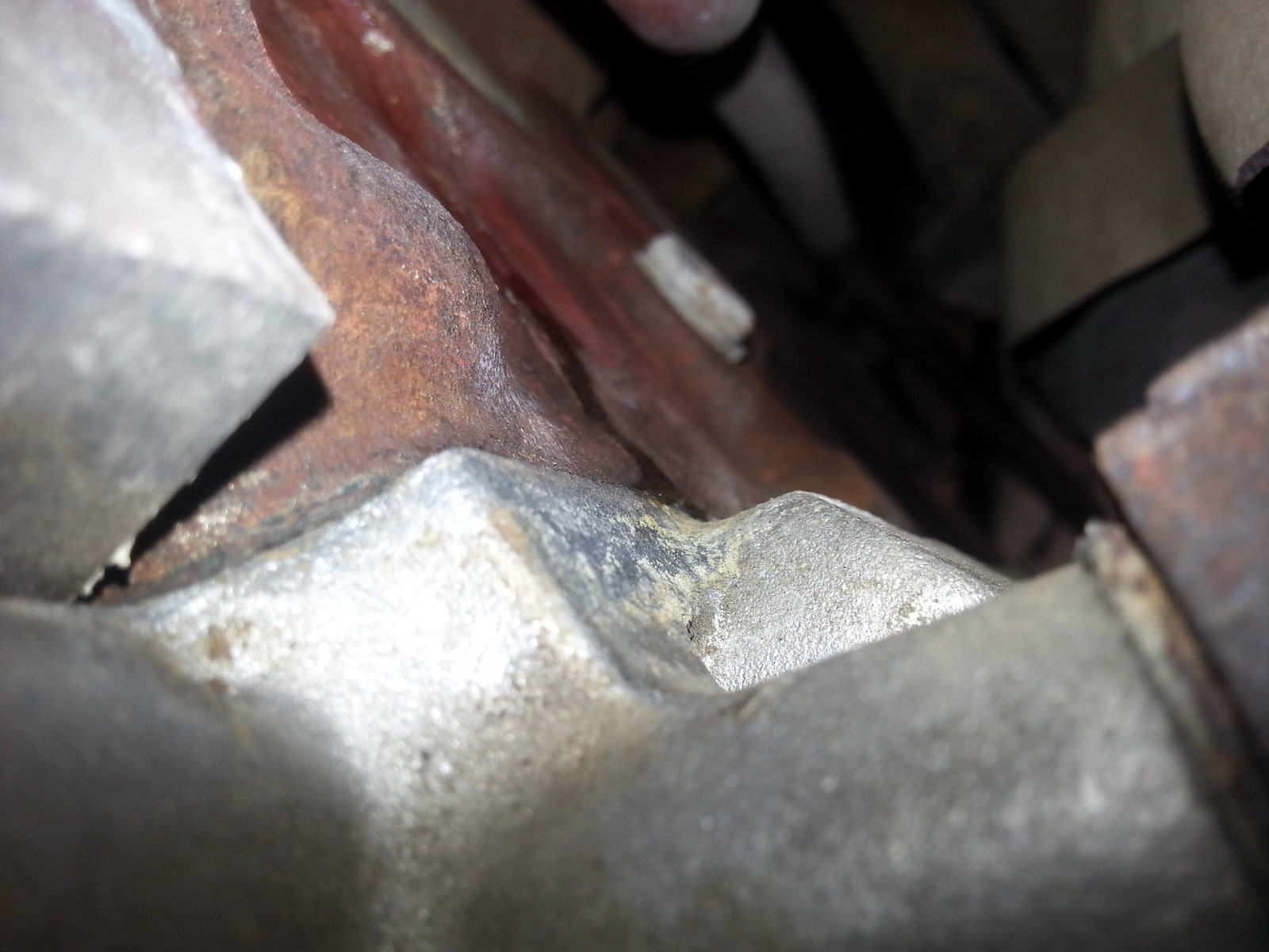

שמן, פילטרים, פלאגים, אנטיפריז והחלפה יזומה של האטם ראש.
חוץ מהאטם ראש (למה לעשות דבר כזה?)
הכול אפשר לעשות בבית.
- By lifting money bags
יש הזעה של אנטיפריז ליד אחד ממעברי המים אז עדיף לטפל בזה לפני שזה יגדל לצרה אמיתית.
בגלל שהראש מאלומיניום והבלוק מברזל, הם מתרחבים ומתכווצים בצורה לא אחידה בטמפרטורות שונות וזה יוצר סדקים בקצוות של האטם אחרי הרבה ק"מ.
קניתי ככה את האוטו ונסעתי 3500 ק"מ עם זה. אין לזה השפעה חוץ מלעקוב אחרי המפלס של האנטיפריז, אבל מהחודש הבא יהיו לי המון נסיעות וחוסר זמן להתעסק ברכב ואני רוצה להיות בראש שקט.
עריכה אחרונה על ידי SlowRide
למה כמה אלפים? באמת שאני שואל בשביל להבין, האם אתה מתכנן לעשות את הכל לבד? (וכן, להחליף אטם ראש זה מאוד פשוט לעשות לבד, רק לסמן את הטיימינג לפני הפירוק וזהו)
haters will hate
אם היו לי כלים נורמליים ולא סט בוקסות מסריחות שקניתי בטמבוריה והיה טיפה נעים יותר בחוץ, אולי הייתי עושה הכל בעצמי.
שמן ושטויות כאלה אני בד"כ עושה לבד, אבל אם כבר אני מכניס אותה למוסך אז שיעשו הכל בפעם אחת.
כמה אלפים זו הערכה גסה שלי, כדי להיות מופתע לטובה במוסך. בתכלס זו עבודה של שעות בודדות כי אין מה לשפץ את הראש, זה לא שהתחמם או משהו.
