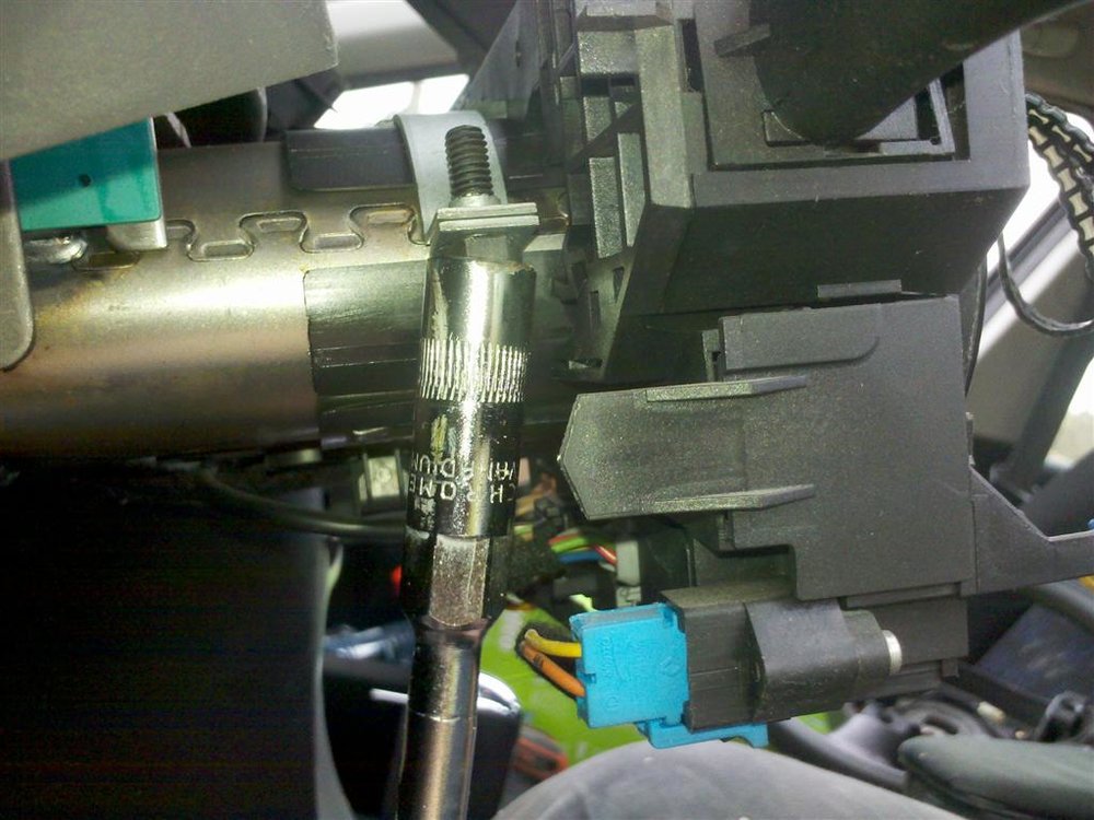

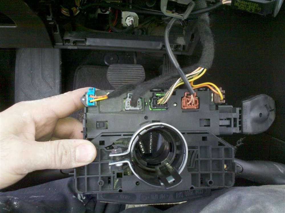

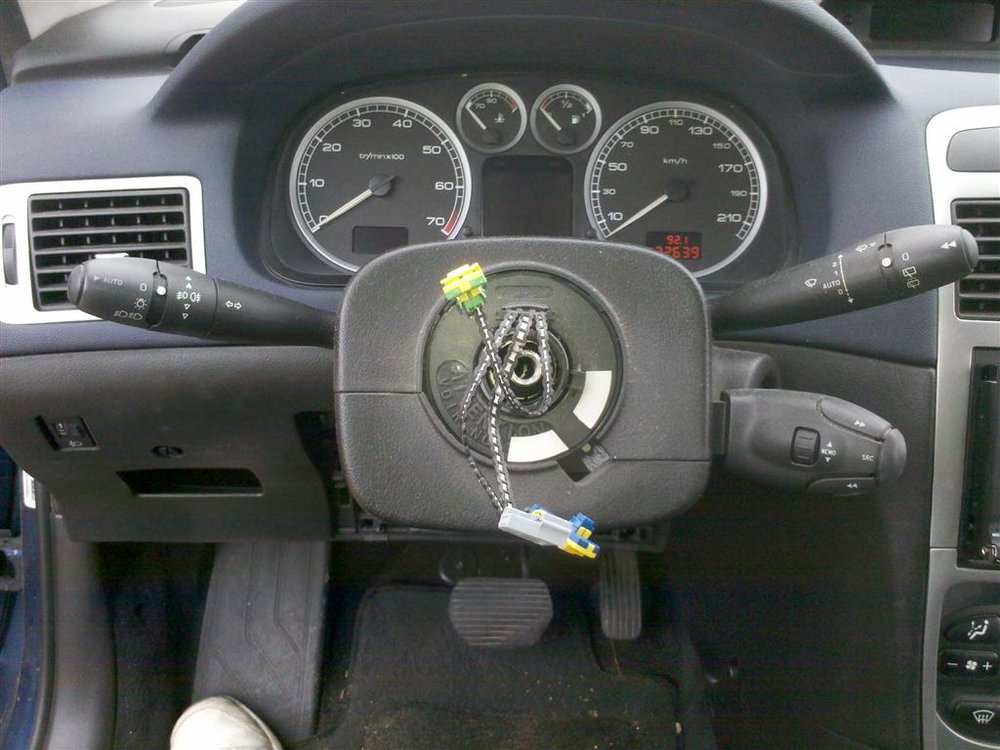

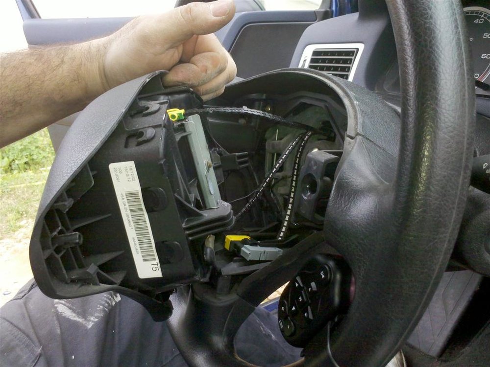

הפציינטית היא 307 מודל 2003. סיבת ההחלפה היא חופש במנגנון המכאני של ידית האיתות.
תמונות...

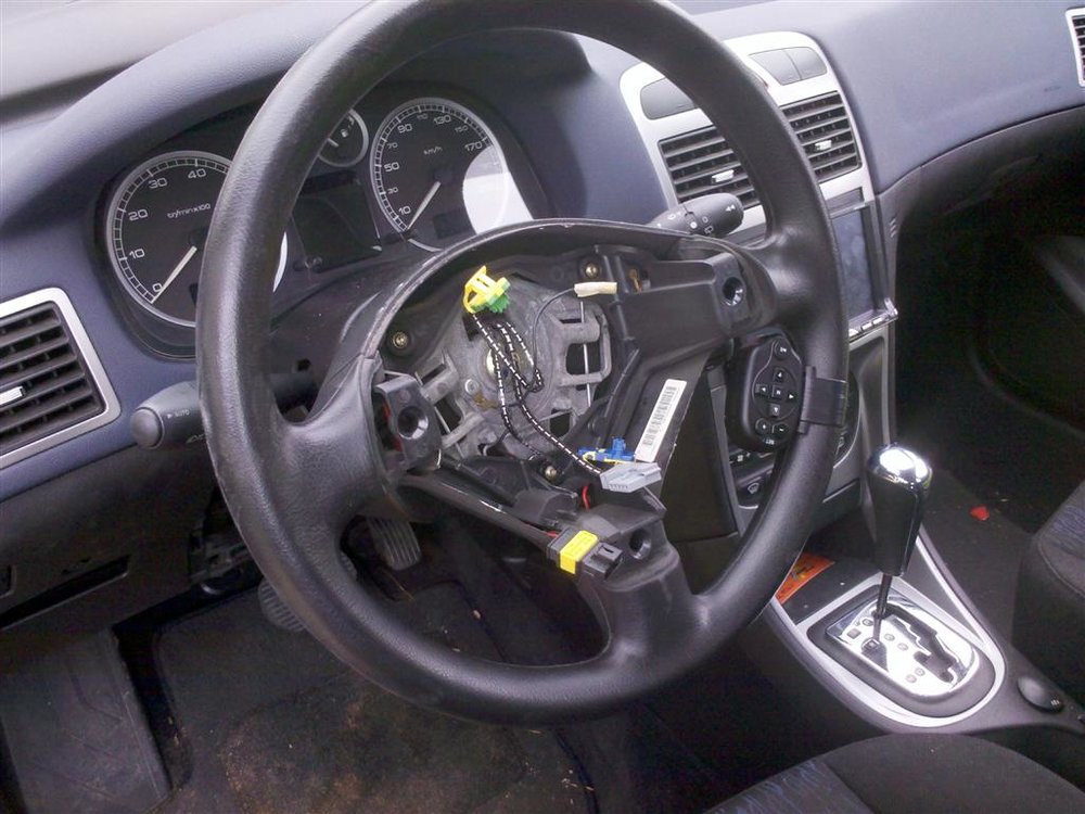

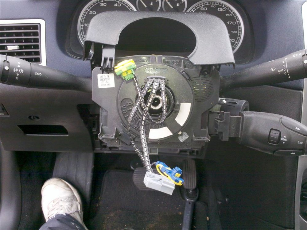

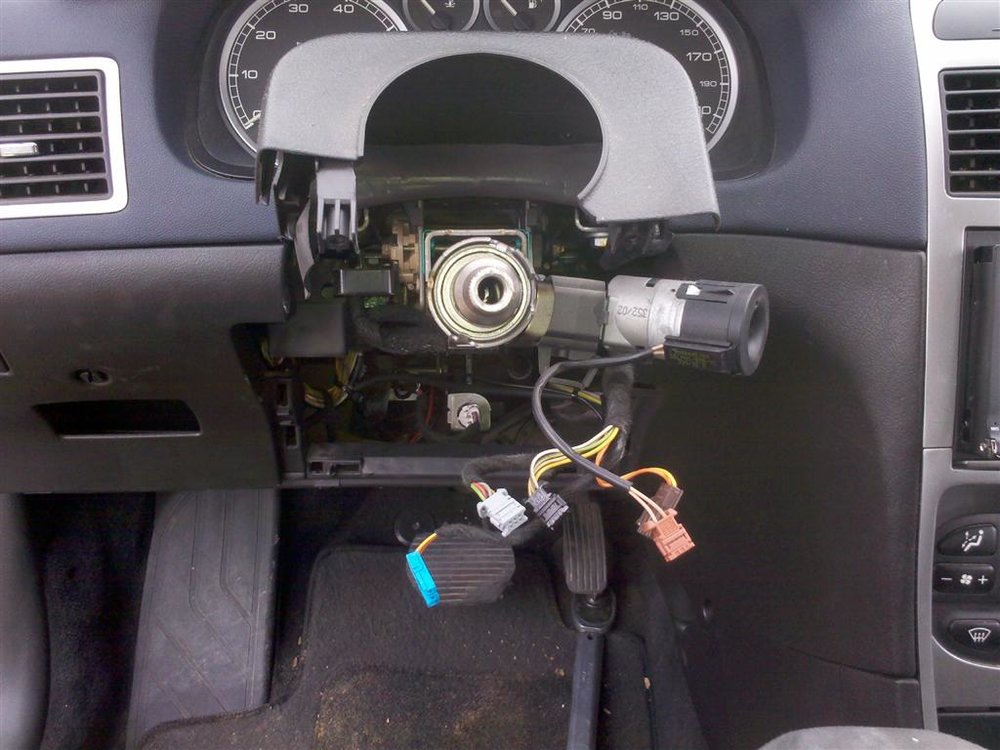

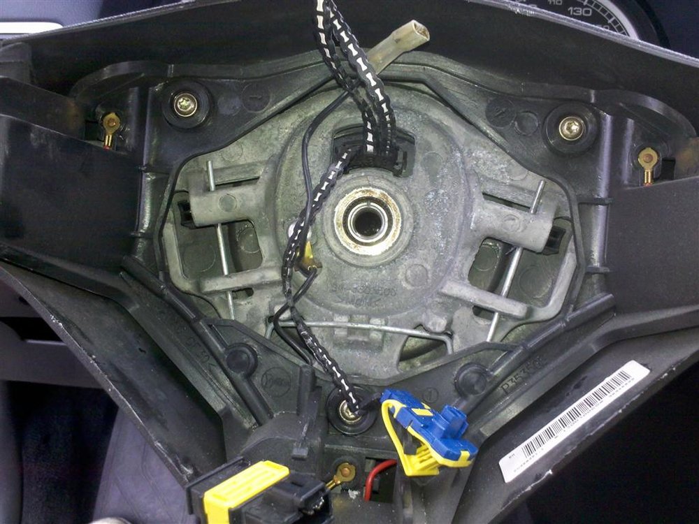

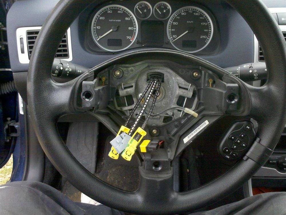

שלב א':
פירוק כרית אויר ע"י לחיצה (עם מברג) של קפיץ מכל צד של הכרית אויר (בדופן גוף גלגל ההגה) + ניתוק המחברים מכרית האויר (מברג שטוח וזהו)

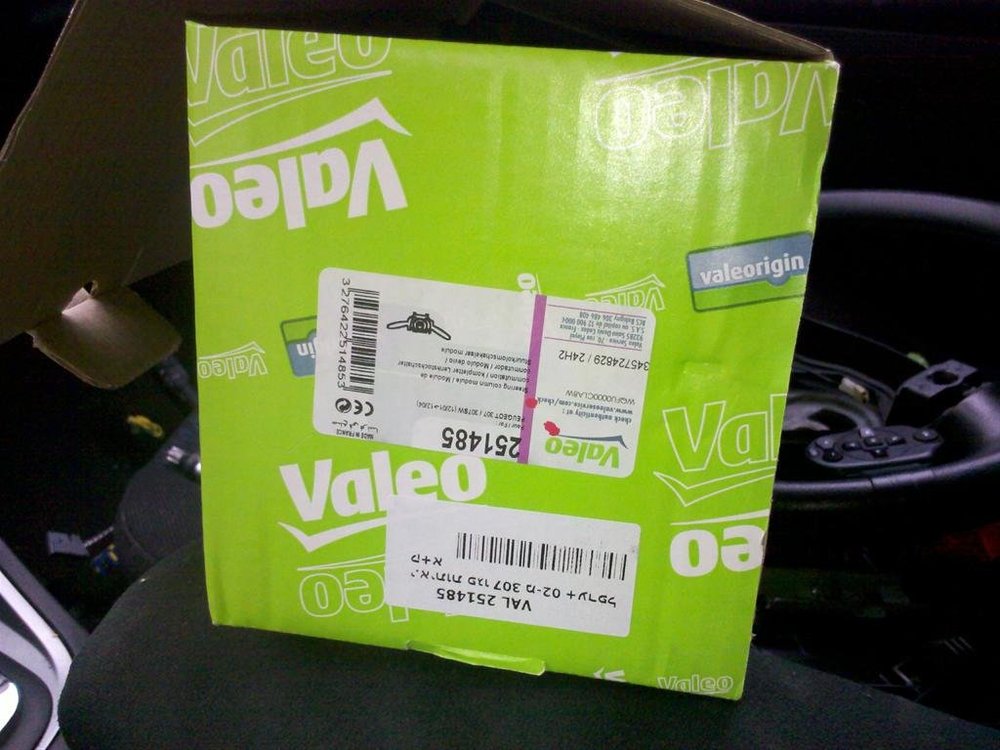

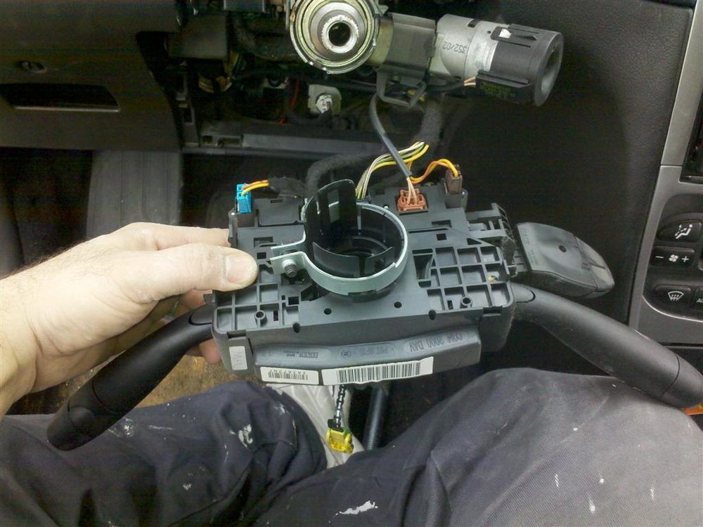

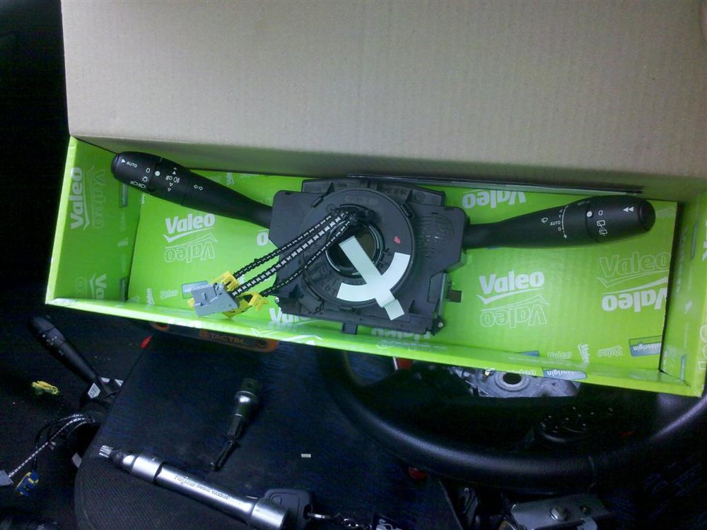

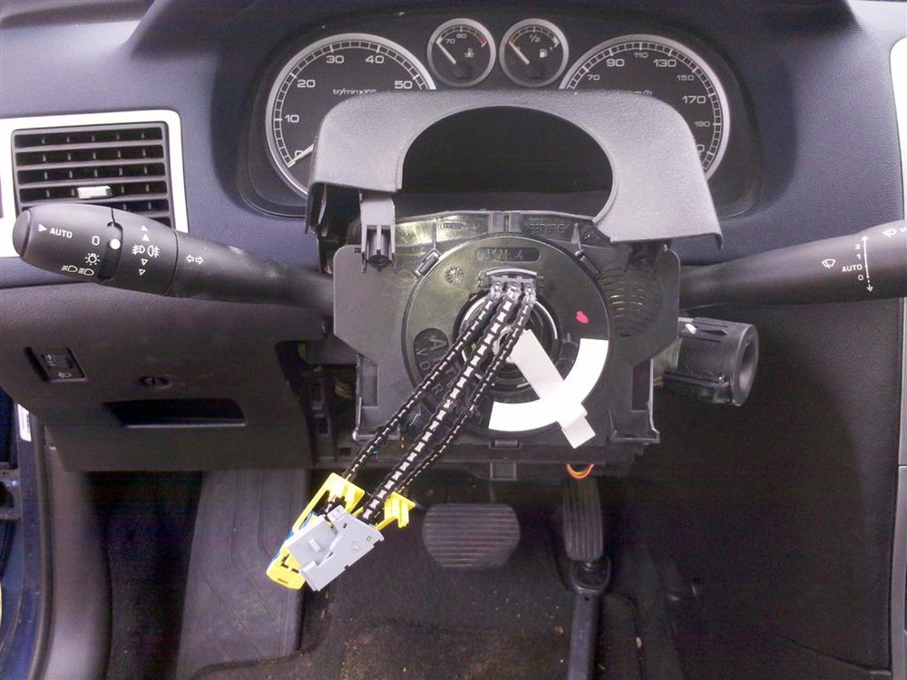

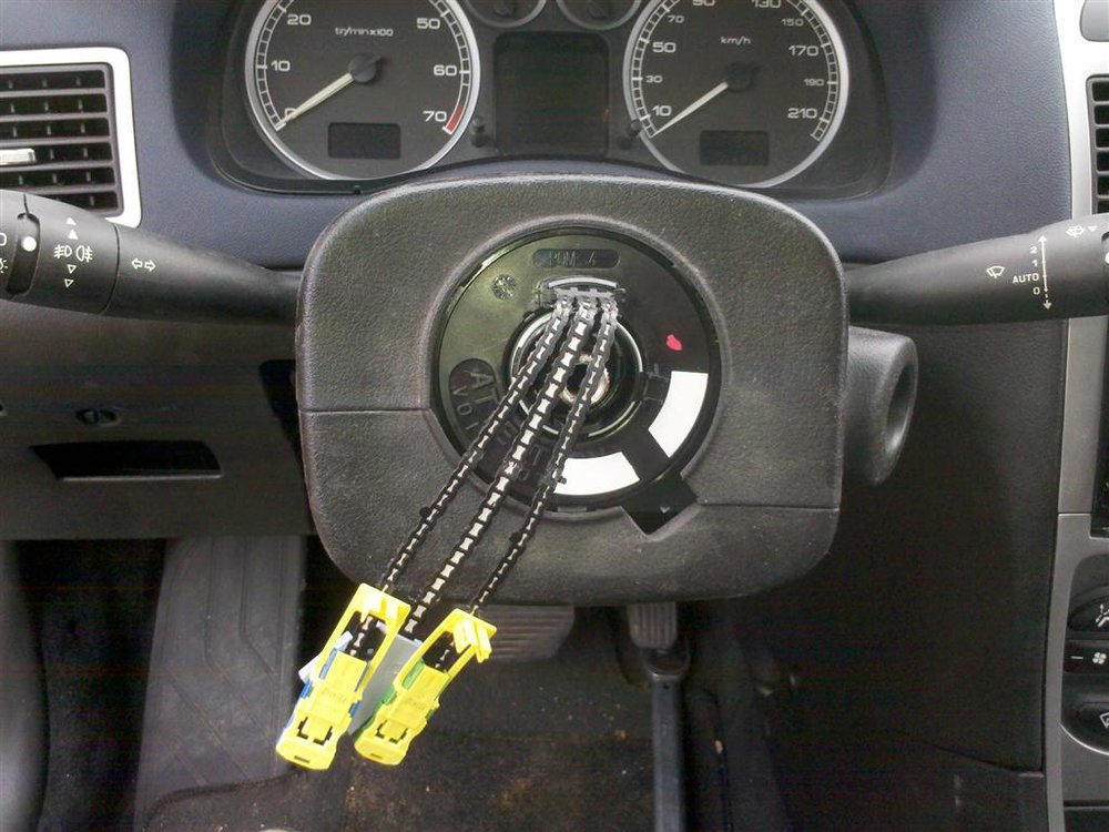

שלב ז':
הרכבת ידית חדשה
מימין לשמאל:
1. הקופסא של המכלול החדש
2. כך נראה המכלול החדש
3. הרכבתו על מוט ההגה
4. סגירת החבקים (לאחר חיבור מחברים והידוק בורג אבטחה אחורי)
5. שחרור נצרה (מדבקה לבנה) מונעת סיבוב של הסליל המרכזי
6. הרכבת ההגה
7. הרכבת הכרית
Deepal S05 MAX MY26 272Hp
   Citroen Berlingo XTR MY17
 1.6
HDi 100Hp Automatic
זמן עבודה: 10 דקות
שילמנו על החלק 800 שח כולל מע"מ.
לא העברנו את ידית השליטה על הרדיו כי ברכב אין רדיו מקורי יותר (הידית שליטה על הרדיו ובקרת השיוט הם חלק נפרד מהמכלול והם ניתנים לפירוק והעברה בקלות)

בעיה נפוצה מאוד ברכב הזה, ולא רק ב 307 או שהסליל נדפק או שהידית יש בה חופש שגורם למאותתים להשתגע בנסיעה על כביש משובש או בסגירת דלת הידית קופצת מטה/מעלה.
כמובן ומיותר לציין שהעבודה הזו אינה מיועדת לחובבנים מדובר בכריות אוויר, טיפול במערכת הזו תיעשה אך ורק ע"י איש מקצוע שהוסמך לכך!
איציק, שכחת לציין בתחילת העבודה שיש לנתק את המצבר, ולסובב את ההגה למצב בו הגלגלים ישרים וההגה ישר, כי אם ההגה לא ישר אז הסליל יכול להיקרע או שחייו יתקצרו.
נכון, אכן שכחתי לציין שההגה חייב להיות ישר (ולמתחכמים או למאותגרים: לא רק ההגה צריך להיות ישר אלא גם הגלגלים :p )

אני מנחש שיש גם ESP לרכב הנ"ל - אז אם התשובה היא חיובית, התהליך הפיזי של ההחלפה זהה, אבל יש לכייל חיישן ESP דרך מחשב דיאגנוסטיקה (אחרת תקבל מייד תקלה על ESP).
ב ESP קיים חיישן זווית הגה בתוך ידית ה COM, היא גם יקרה יותר לרכישה וגם תהליך ההתקנה דורש כיול חיישן במוסך (חד פעמי אחרי ההחלפה).
