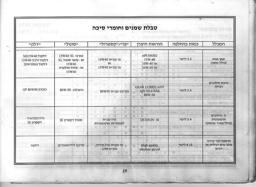

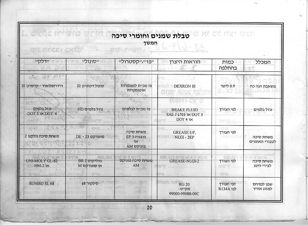

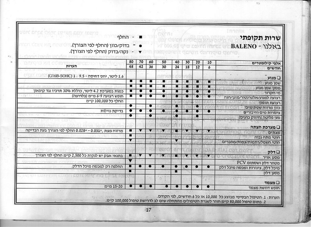

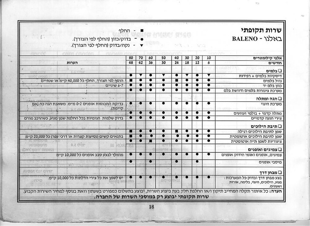

מצאתי את ספר השירות של הרכב בין ערימת ספרים ישנים.
אני מצרף לטובת כל בעלי הבלנו את הטבלאות החשובות מהספר הזה שמתארות מה צריך להחליף בכל טיפול ועל איזה שמנים ונוזלים ממליץ היצרן
תהנו.
