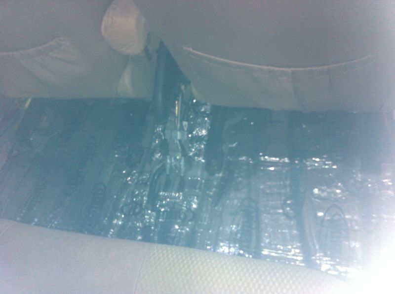

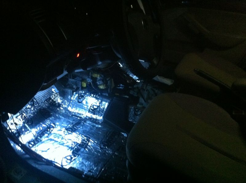

עשיתי כמה תמונות בחושך,לא רואים כ"כ טוב.

ישראל את האמת לא ייצא לי לנסוע הרבה עם הרכב אחרי זה אך ממה שכן שמתי לב,הנמוכים נתנו הרגשה כאילו "קרובים" יותר אלי,אני מרגיש את הצליל יותר צלול,נהיה שילוב טוב יותר בין במידבאס לסאב.
רעשי כביש הרגשתי אך לא כמו שציפיתי,אך אם נוסעים בכביש לא כזה שטוח מרגישים שהחומר "מתנגד" לריצפה ונותן הרגשה של ברזל עבה וקשיח,כמובן שעוד לא הורב השטיח שאני מאמין שזה יתן עוד קצת לרעשי נסיעה וכביש.
נעדכן בהמשך אחרי נסיעה של מחוץ לעיר.
Scan Speak
אחרי נסיעה של כמה ימים אפשר להכריז שזה השתיק לי בנוסף גם את הרעשי נסיעה,במיוחד בכביש מהיר בשיוט 90-100

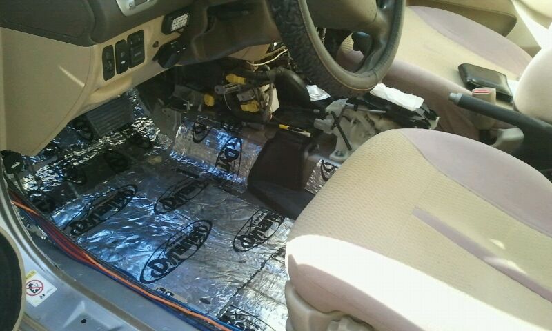

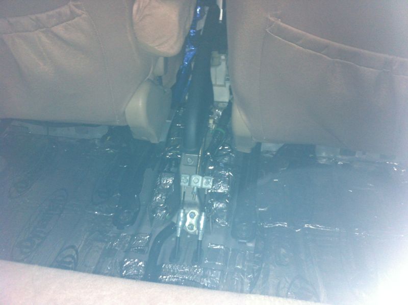

2 תמונות באור יום
Scan Speak
ברור שזה השתיק. קודם כל העלמת את הרזוננס מהרצפה ובנוסף לכך שמת שכבה שלמה של דף אלומיניום ובוטילן על רצפת הרכב.
