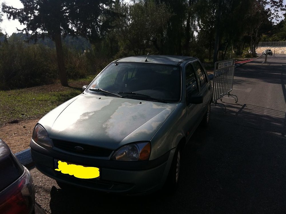

הרכב המדובר - פורד פיאסטה שנת 2000.

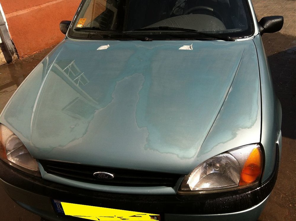

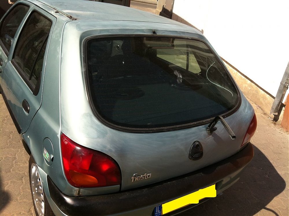

כשנה לאחר קניית הרכב, החלטתי לטפל בחלודה שהופיעה בגג+ צביעת הפגוש+ קילופי הלכה והצבע שממש הפריעו לי,
הקילופים היו באיזור מכסה המנוע+גג+דלת תא מטען וקצת בדלת הנהג שהתחילה להראות התחלה של קילופי צבע ולכה.
הקילופים ממש הפריעו לי, הצעות שלקחתי מפחחים על עבודה מקצועית דרשו כ2000 ש"ח.
מהיותי חובב עבודות ביתיות מסוג זה, ונוסיף לזה את היותי סטודנט החלטתי לעשות את העבודה לבד והייתי מוכן לקחת את הסיכון של האפשרות לקבלת תוצאה עגומה, כי גם אם הייתי צובע את הרכב בצבע גואש התוצאה הייתה טובה יותר מהמצב הנוכחי. ולא רציתי להשקיע בו יותר מדי.
האופציות היו קניית תרסיסי צבע מוכנים בכ70 ש"ח ליחידה או צביעה באמצעות קומפרסור ופיסטולט, אני בחרתי באופציה השנייה.
אני יודע שלא יצא 100%, אבל לדעתי, בהחלט יפה יחסית לצביעת רכב ראשונה שלי.

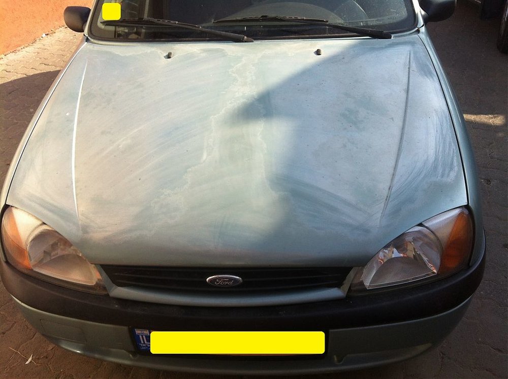

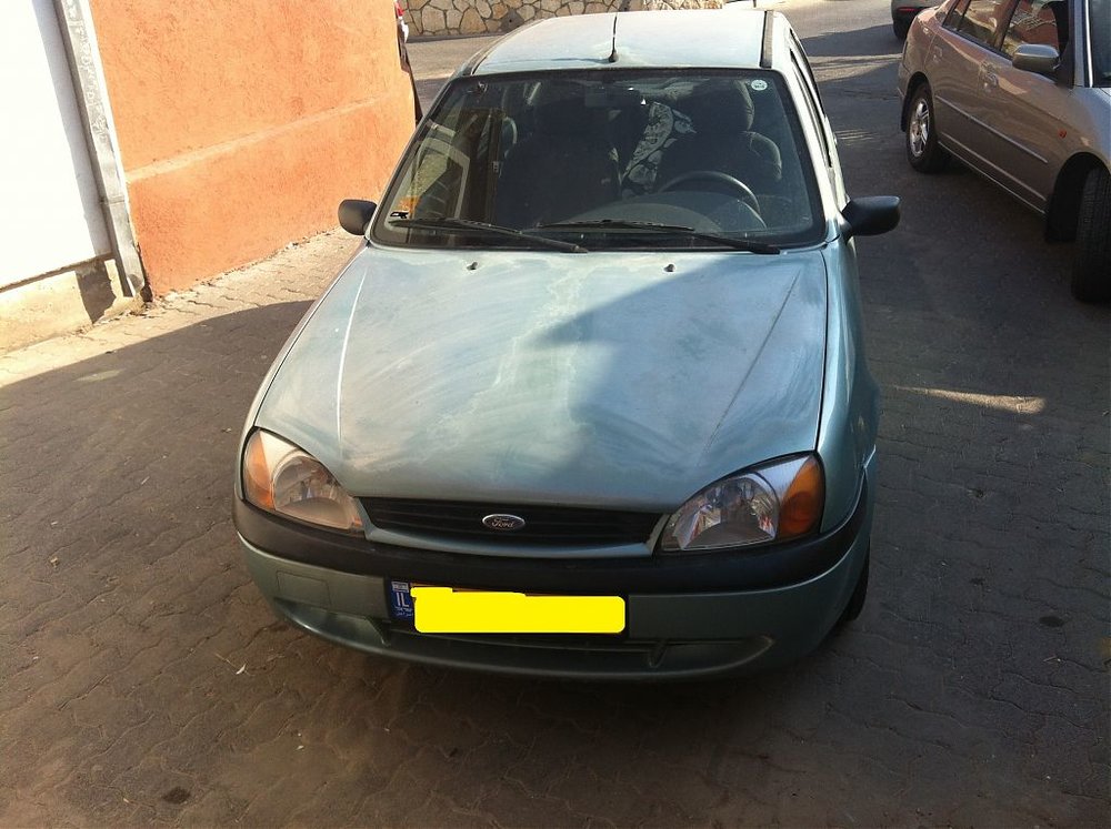

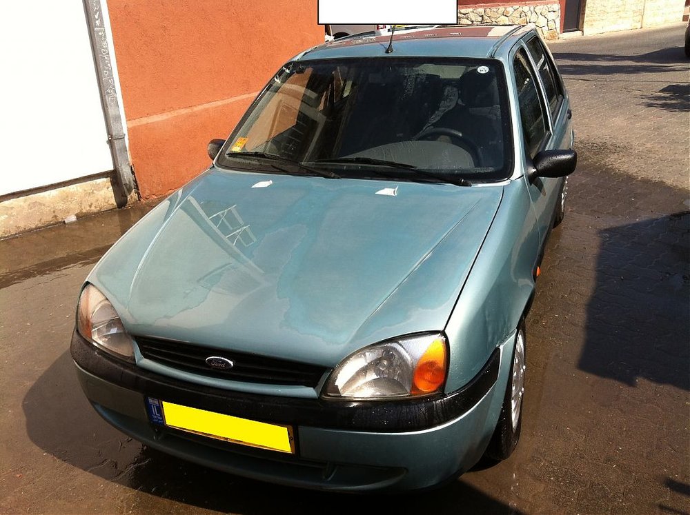

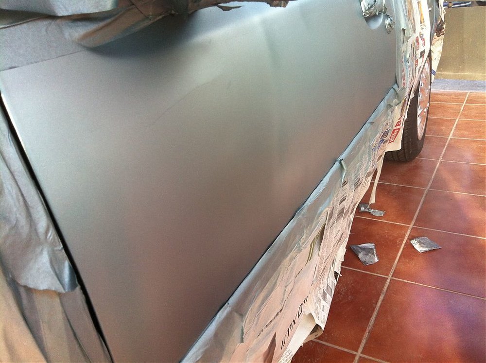

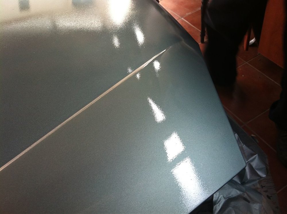

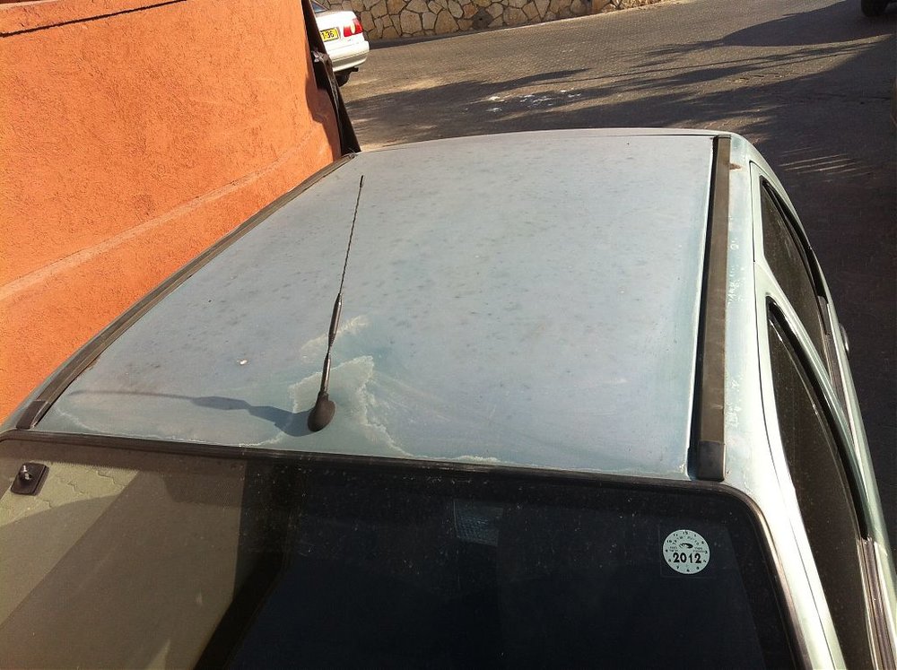

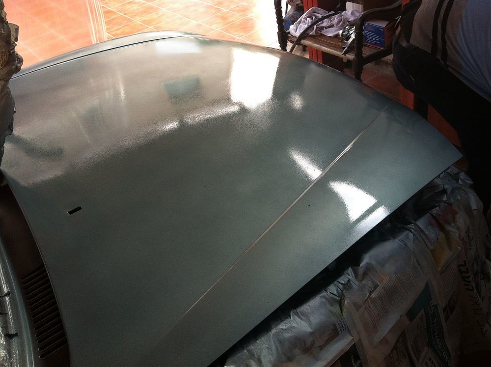

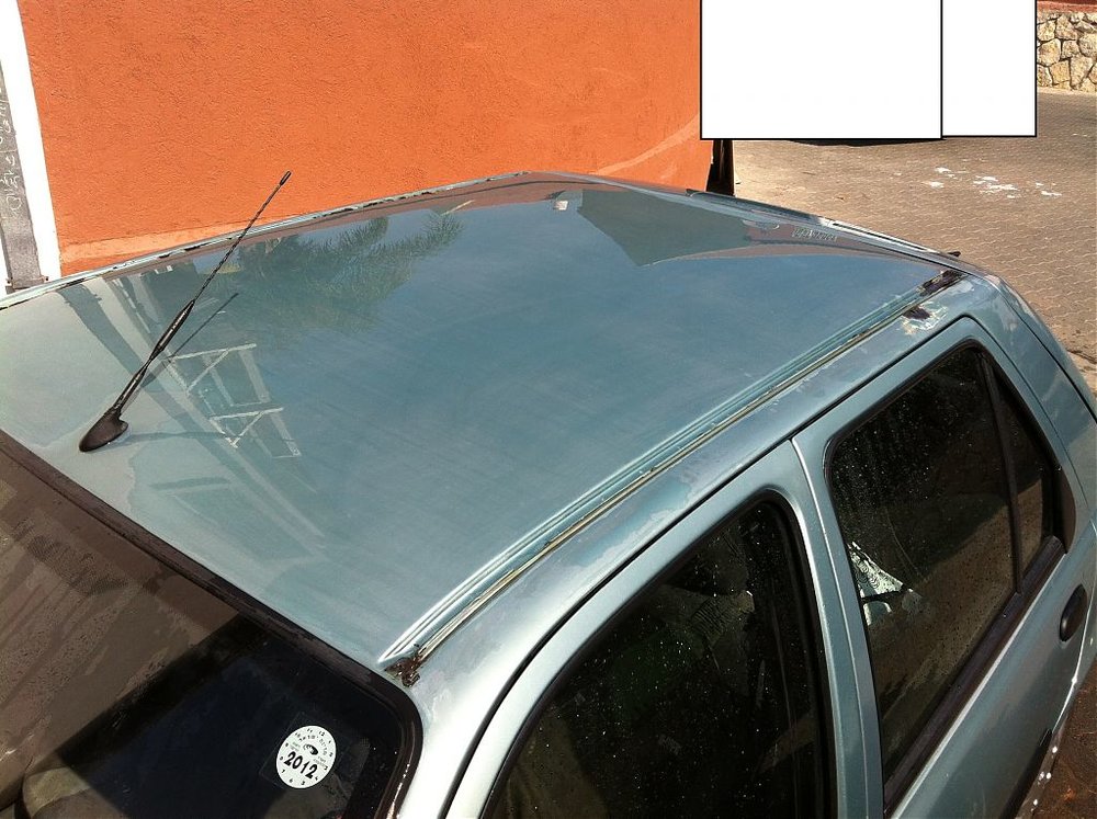

הבעיה המרכזית שהייתה לי היא הופעת גרגירים/בועות קטנות כ2 דקות לאחר הצביעה, לא ידעתי מה לעשות עם זה, אז בחלק קטן מהרכב פשוט ניגבתי את הגרגירים האלה ובשאר הרכב לא- האזורים שניגבתי יצאו חלקים. שאר האזורים יצאו מחוספסים כאלה ולא חלקים. באמת שאני לא יודע מה זה, אבל זה בטוח לא אבק אלא משהו בצבע. אשמח להשערות על הגרגירים ומה אני עושה עם החלקים המחוספסים? האם פוליש יעזור ואחריו נעשה אפיו עוד שכבת לכה?

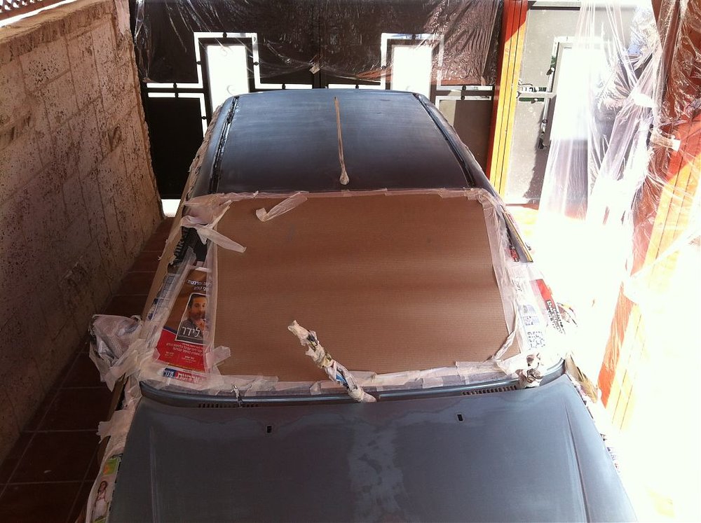

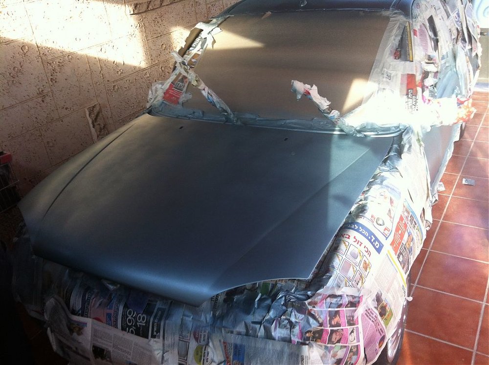

פירוט השלבים:

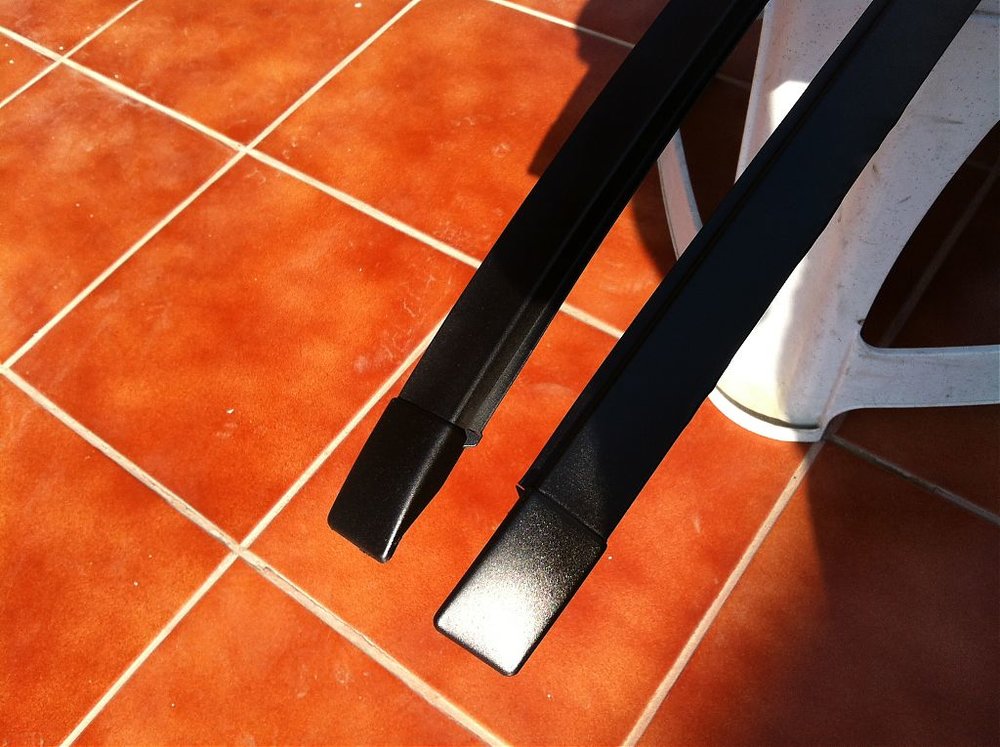

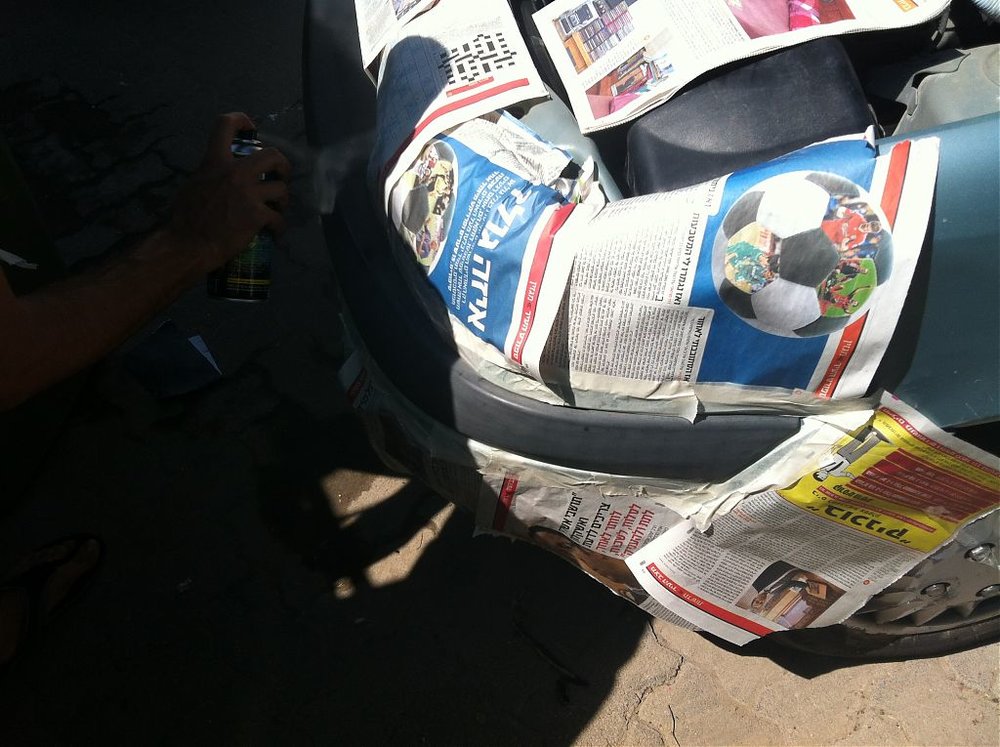

כשבוע לפני הצביעה הגדולה, צבעתי את הפגושים+ פסי קישוט של הגגון בספריי צבע שחור רגיל-מט (כמובן לאחר כיסוי שאר האיזורים בעיתונים.
צביעת הרכב:
1. הסרת השפריצרים מכסה המנוע + הסרת פסי הקישוט השחורים של הגגון.

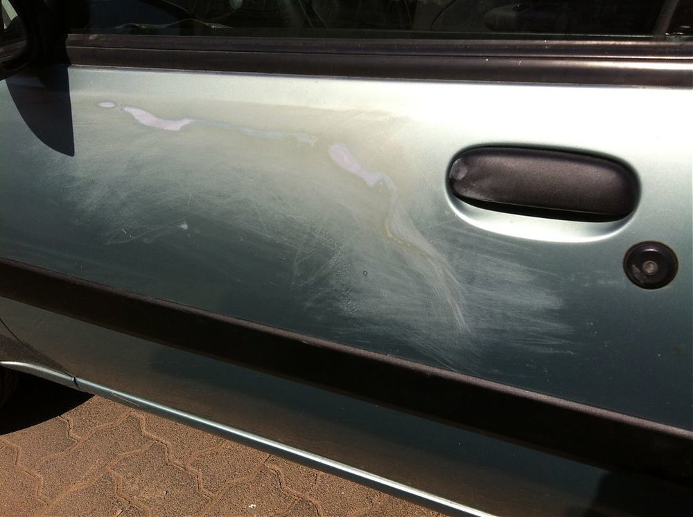

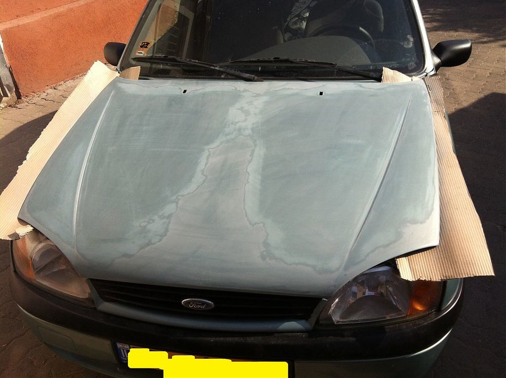

2. שיוף כל הרכב בנייר 80, לאחר מכן ב120, ו400 להחלקה.

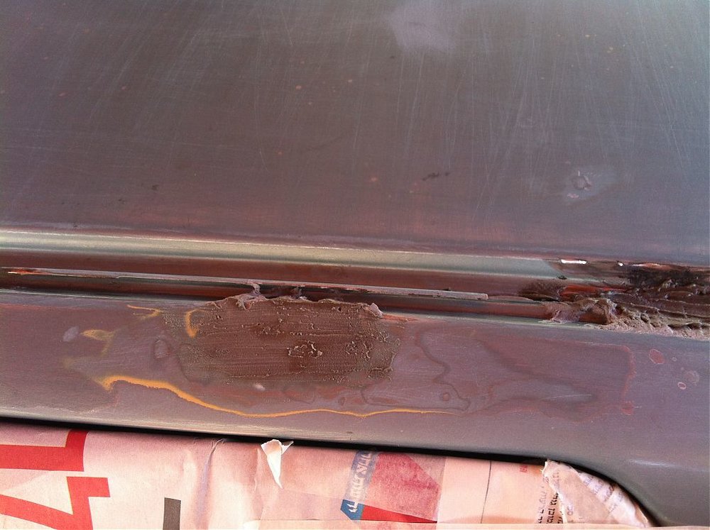

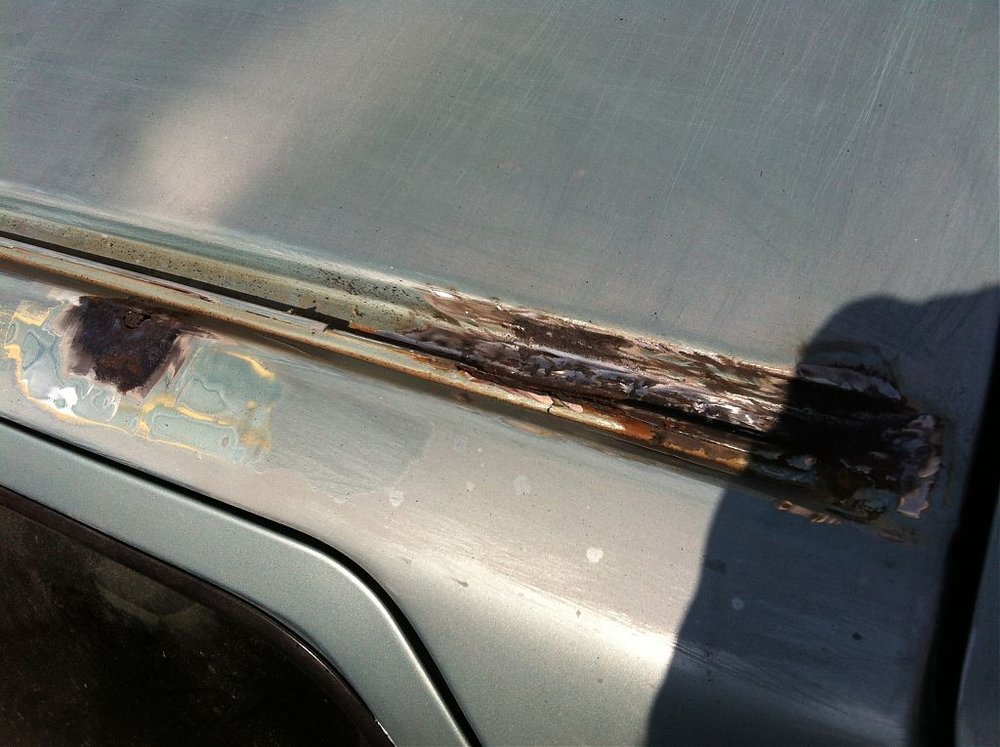

3. שיוף בעזרת משחזת את כל החלודה מהגג ומילוי בחומר פחחים + החלקתו בעזרת ניירות שיוף (מהנמוך לגבוה)
4. שטיפת הרכב ביסודיות פעמיים עם סבון וייבוש טוב.

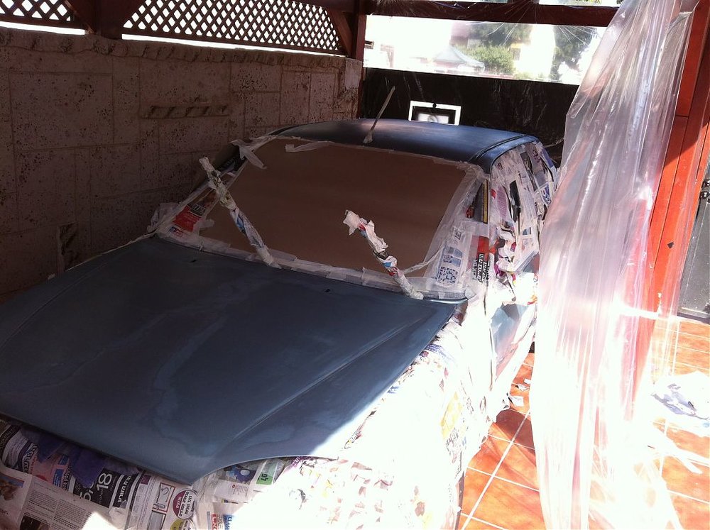

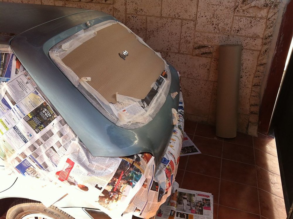

5. אריזת וכיסוי הרכב באמצעות עיתונים ונייר דבק.
6. צביעת האיזור שהיה חלוד בצבע יסוד.

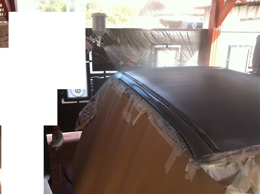

7. צביעת שכבת צבע ראשונה בצבע הרכב- מדולל עם 25% טינר והמתנה של כ15 דקות.
8. צביעת שכבה שנייה של צבע רכב מדולל כמו הסעיף הקודם עם המתנה של כ20 דקות.
9. ריסוס לכה מדוללת עם טינר ומעורבבת עם מקשה לקבלת המראה המבריק- טעות שלי- דיללתי אותה יותר מדי.
אז קצת תמונות להמחשה:

גרגרים יוצאים לך משתי סיבות: הראשונה, טינר מאיכות ירודה לצבע רכב (טינר 21), לגבי צבע הרכב, אני לא יודע מאיפה קנית אז אי אפשר להעיד על טיב האיכות שלו גם כן - אולי צבע מצויין, ואולי גם הצבע מאיכות ירודה. השנייה, מרחקי ריסוס משתנים - ככל שאתה מרסס מיותר רחוק יהיו יותר גרגרים.
הסיבה שהלכה נראית כזאת תפוזית ולא נתנה תוצאה טובה גם קשורה לדילול יתר וגם לאיכות הלכה.
