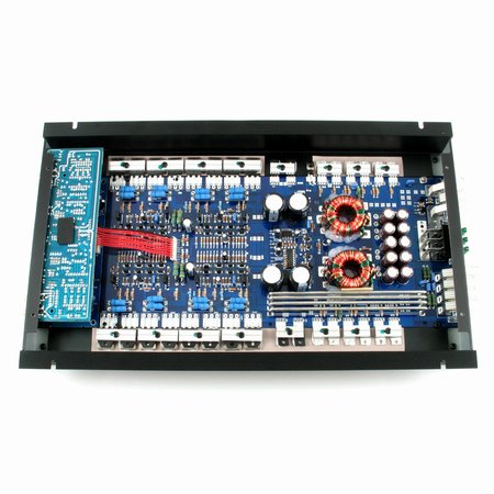

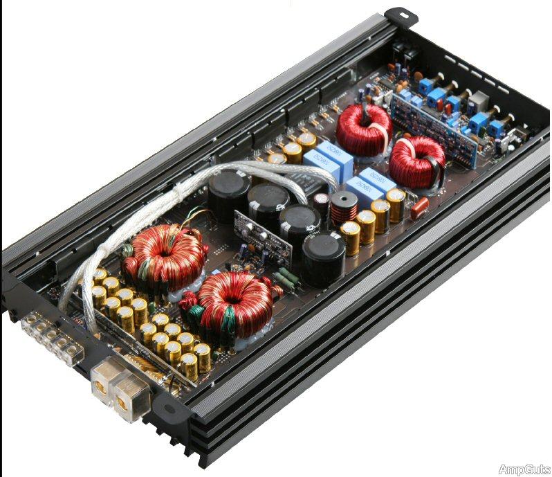

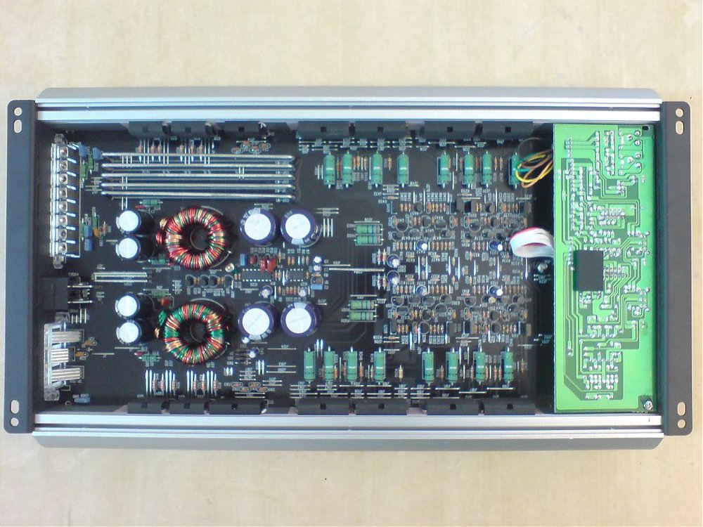

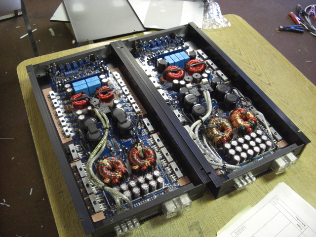

הבעיה היא לא בקרוס ,הבעיה היא בבניה של המגבר.אתה רוצה איכותי? חפש מגבר 4 ערוצים עם שני ספקי כח נפרדים ולוחות נפרדים.
אבל,כמובן,הפתרון האולטימטיבי זה שני מגברים.אחד 4 ערוצים ושני ספקי כח נפרדים להגביר סט קדמי והמגבר השני להגביר(רצוי גם עם ספק חזק או כפול) להגביר סאב
