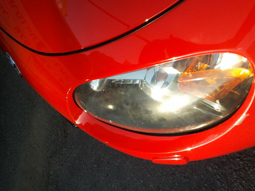

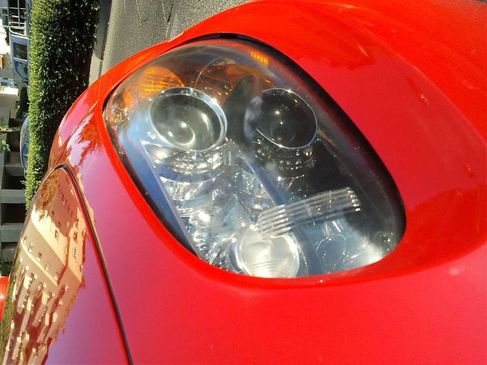

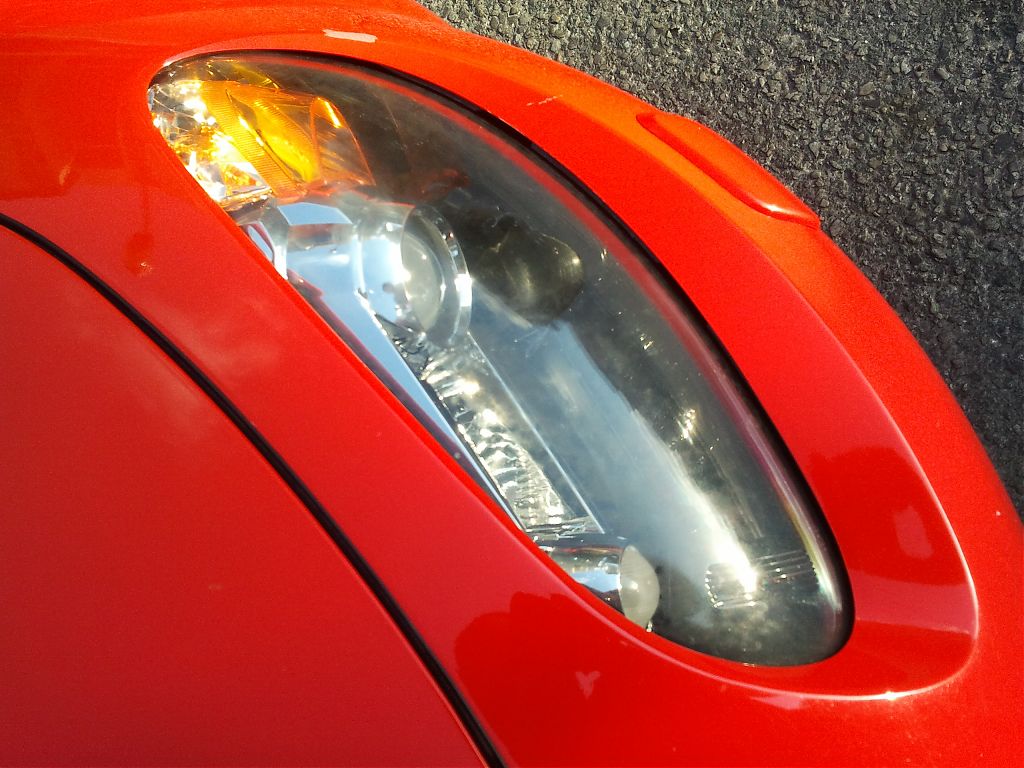

אם כבר העליתם את הנושא אז אצלי יש בעיה קצת שונה. הפנסים מתחילים להיות עכורים, אבל עכירות בהירה כזו. האם זו לדעתכם התחלה של דהייה של הפנסים? צירפתי כמה תמונות מקרוב.
הרכב שלי אומנם עומד בשמש אבל אני מקפיד לכסות אותו 90% מהזמן (ב-10% הנותרים הרכב נמצא אצל האישה והיא מתעצלת לכסות).
אני מחפש דרכים לתקן את הנזק שנגרם ולמנוע התפשטות של ה"מחלה". לעשות טיפול לפנסים של המיאטה יהיה מאוד מעצבן מכיוון שחלק מהפנס חבוי בתוך הטנבון ולכן אני אאלץ לפרק אותו כדי לקבל אחידות על כל הפנס.

קודם כל אני רוצה לחזק את כל הנפשות הפועלות והמגיבות בשירשור המאוד אינפורמטיבי הזה.

כן זו התחלת העכירות שנובעת מחשיפה ל UV (בפנס השמאלי רואים את זה יותר)
אתה יכול להמשיך לנסוע כי הרמה עדיין נמוכה מאד - אתה בשלבי ההתחלה בלבד ורוב אילה שבאמת צריכים טיפול הפנסים שלהם ממש כבר עכורים (אתה יכול לעשות כעת כי הטיפול אצלך הרבה יותר קל (פחות שיוף) )

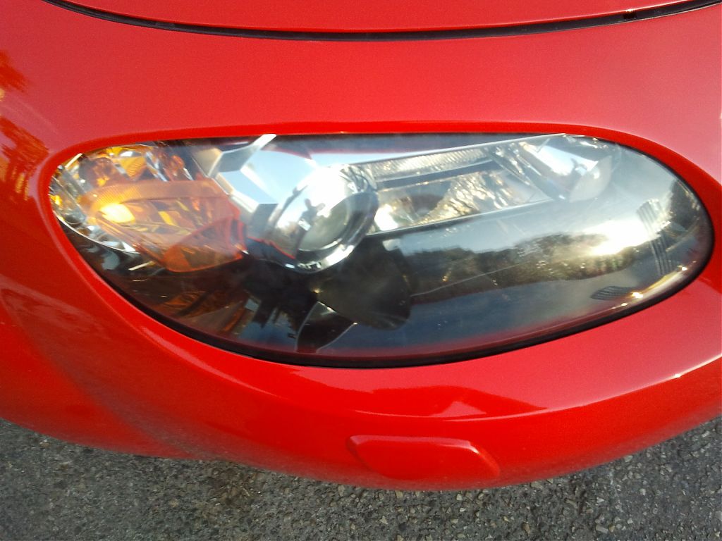

הבטחתי לעדכן כשאזכור,
עברו כבר 6 חודשים מאז ביצעתי את החידוש והציפוי לפנסים ולשמחתי הרבה הפנסים עדיין מבריקים וללא סימני עכירות.
אני סקרן לשמוע מאחרים שביצעו את החידוש {ובמיוחד אלה שהשתמשו בלכות אחרות} האם גם אצלם המצב נותר ללא שינוי.
מצ"ב תמונות מהבוקר {הפנסים מלוכלכים מעט כמו שאר הרכב} להתרשמותכם.

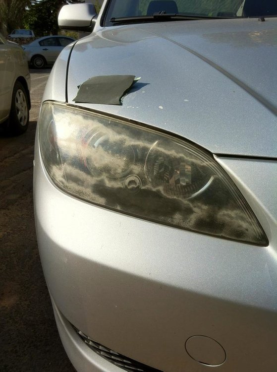

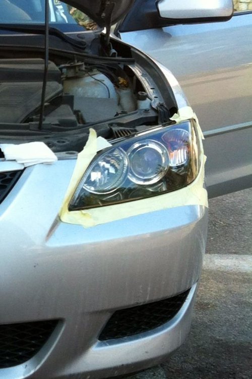

אתמול עשיתי לחבר עם מאזדה 3,את האמת אין לי את כל התמונות הרוב צולם אצלו אז אולי נעלה עוד כמה מאוחר יותר.בכל מקרה יש לפני ואחרי.
להתרשמותכם.
הבחור היה בהלם איך אפשר להוציא כזאת תוצאה מפנס כלכך מכוער והרוס.גם לו מוסך ניסה לעשות חידוש במהירות האור,וזה מה שהרס לו את הפנס.הפנס השמאלי התחיל לקבל פיצוצים של הפלסטיק,מה ששום ליטוש כבר לא יעזור.אבל הפנסים נראים ח ד ש י ם
ולא מחודשים.
התהליך שלי היה ככה-נייר 800-1200-1500 פוליש עדין 7 משיחה מכובדת של טרפנטין,ומשיחה של תערובת לקה.
אם נוצרים לכם יותר מדי סימנים גליים או טפטופים,נסו לעבור מחדש עם טרפנטין לבד,זה יחליק את הכל.רק ודאו שיש לכם שכבה מספיק עבה של לקה שלא תורידו אותה.
