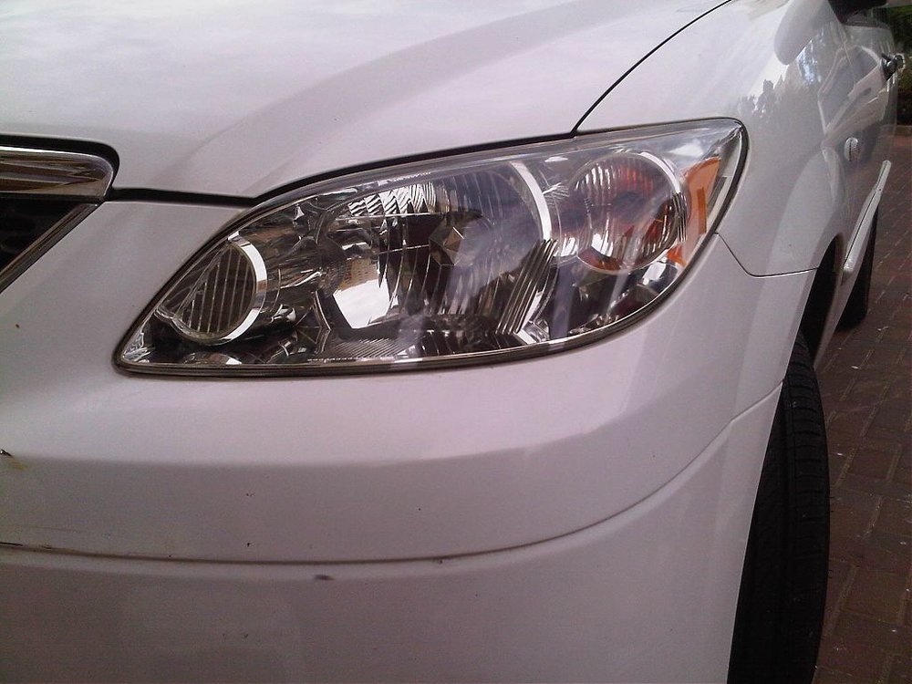

פשוט מדהים. אין מילים. עקבתי אחר ההוראות אחד לאחד ויצא סוף! במקרה שלי הרכב עבר פעמיים חידוש פנסים ע"י מוסך וכמו בכל הסיפורים האחרים, לאחר חודשיים שלושה הפנס מצהיב שלא לדבר על סימני השיוף שהיו כבר ביום הראשון. אני לתמימותי חשבתי שזה המקסימום שאפשר לעשות עד שניתקלתי במדריך הזה... אין לי תמונות של לפני, אבל הנה האחרי. אני חייב לציין שהמצלמה של הטלפון לא עושה ממש צדק. זה הרבה יותר צלול ומבריק תודה!
