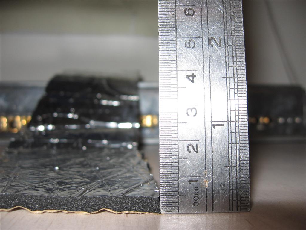

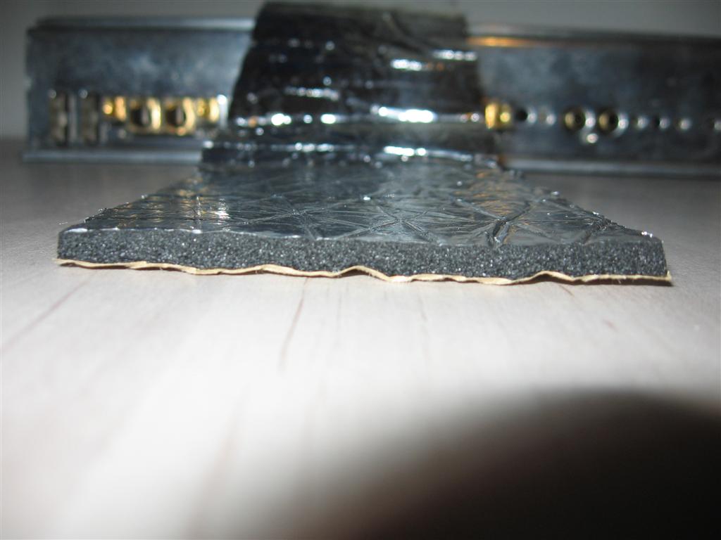

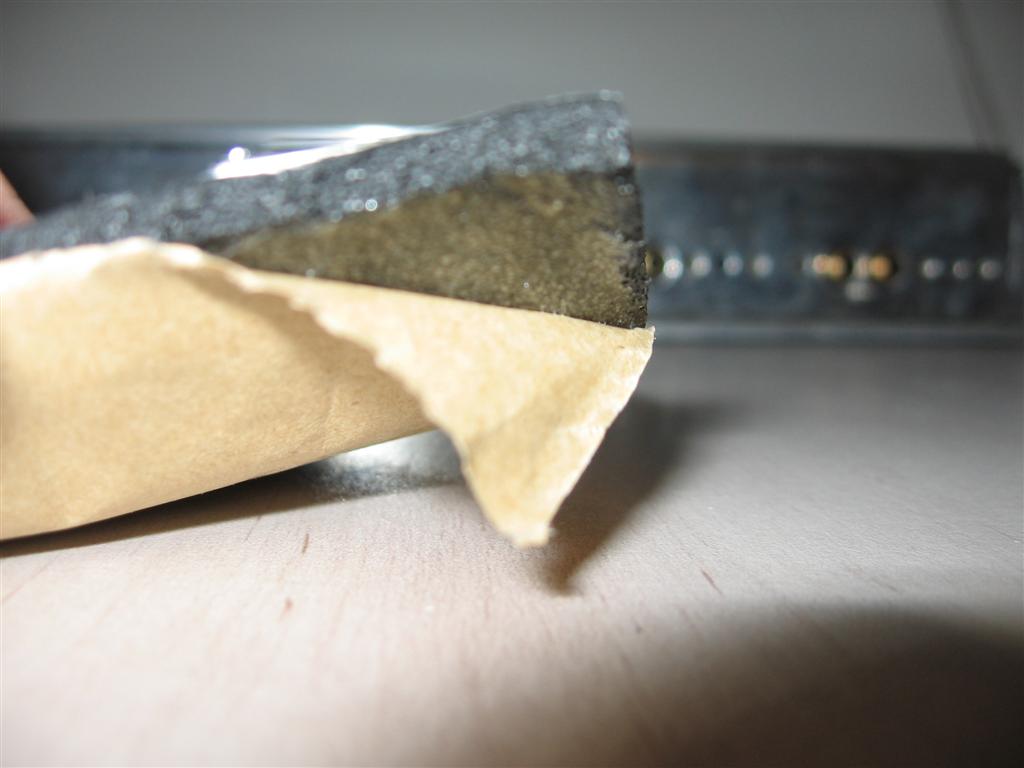

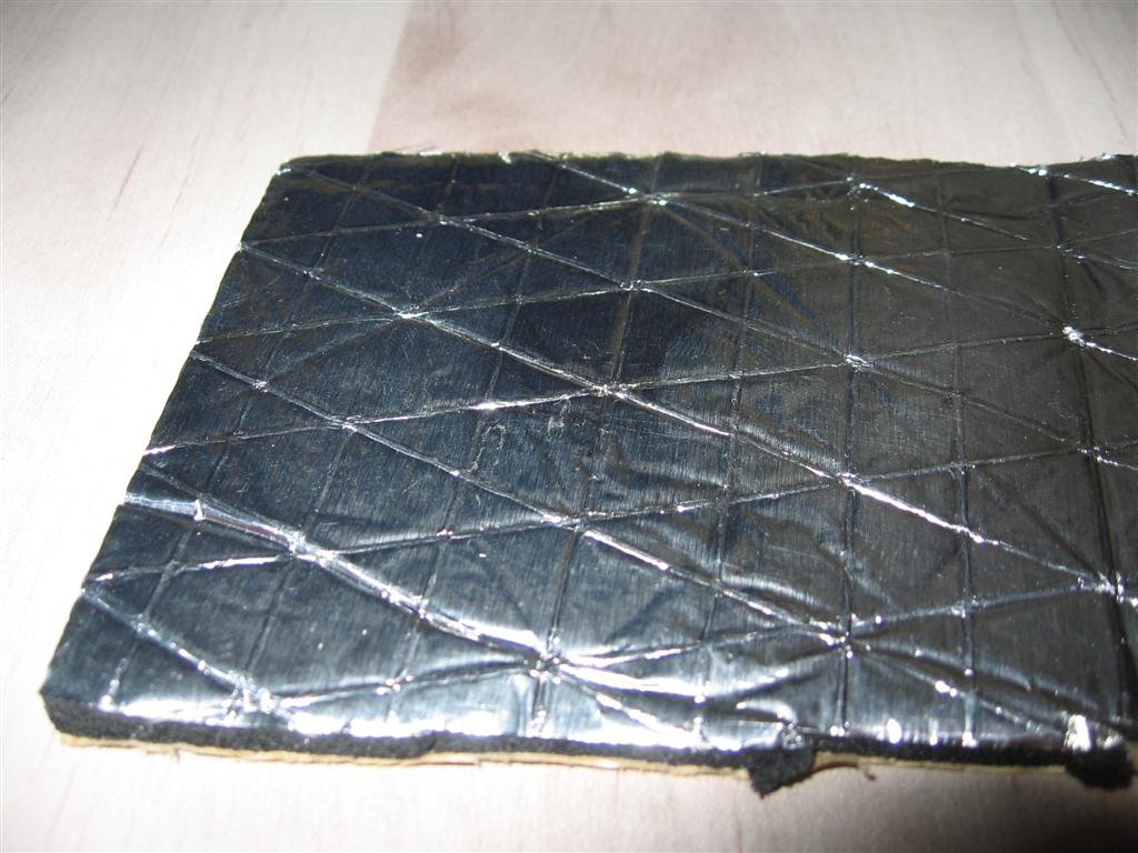

היום נפגשתי עם חבר שלי ולקחתי ממנו חתיכת חומר לצרכי צילום.
כמו שאתם רואים מדובר בחומר דקיק (4 מ"מ) והאפקטיביות העיקרית שלו היא דחיית חום המנוע ממכסה המנוע. 3 ומשהו מ"מ של ספוג מבודד רעש לא תורם משמעותית עד לא תורם בכלל להשתקת רעשי מנוע.
מה שכן, הדבק שלו חזק והוא לא מתקלף ממכסה המנוע.
איתמר.

חברי היקר נתן לי את שאריות החומר שלו, חצי חבילה + חבילה חדשה. בכל חבילה אגב מגיעה כמות נכבדה של חומר, להערכתי משהו כמו 1.00X1.20 מ', אולי יותר.
השמעמום תקף והחלטתי לבודד את מכסה המנוע.
ביאריס ישנו ספוג שחור מתחת למכסה המנוע שאמור לבודד רעש וחום. הספוג פורק והחלטתי להתקין את החומר בין קורות החיזוק של מכסה המנוע ובעצם למלא את החללים שהספוג המקורי לא נכנס לתוכם.
בשורה התחתונה ברוב המקומות ישנן 6 שכבות מהחומר + הספוג המקורי שחזר למקומו.
בנסיעה הראשונה חשתי אכזבה, כמעט ולא הרגשתי עד לא הרגשתי בכלל שום שינוי (ושלא ישתמע שהופתעתי, אבל כן ציפיתי לשיפור). ככל שעובר הזמן נראה לי שדווקא כן יש ירידה קטנטנה ברעש המנוע, אבל בוודאי לא משהו מוחשי או שהרכב הושקט בצורה קיצונית. מצד שני, יכול להיות שהחומר עובד מצויין ובתא המנוע יש ירידה רצינית ברעש, אבל תא הנוסעים עדיין מקבל הרבה תהודה, אולי בגלל המבנה שלו או שהאגזוז מכניס הרבה רעש.
מאידך, עם חומר דומה וכמעט באותו העובי המצטבר חשתי שיפור ניכר בטויוטה סטארלט שהייתה לי, יפנית טיפוסית משנות ה 90 שבאה ללא בידוד במנוע כלל.
בשביל 18$ שווה אולי להשקיע אותו ברכבים ישנים או סתם כתוספת להשלמה פסיכולוגית, מי שמצפה לניסים ונפלאות יתבדה. לחלופין מדובר בספוג מצויין עם דבק חזק שיכול לבוא במקום ספוג מקורי שהתייבש או כחציצה בין פאנלי פלסטיק מווברצים.
איתמר.
