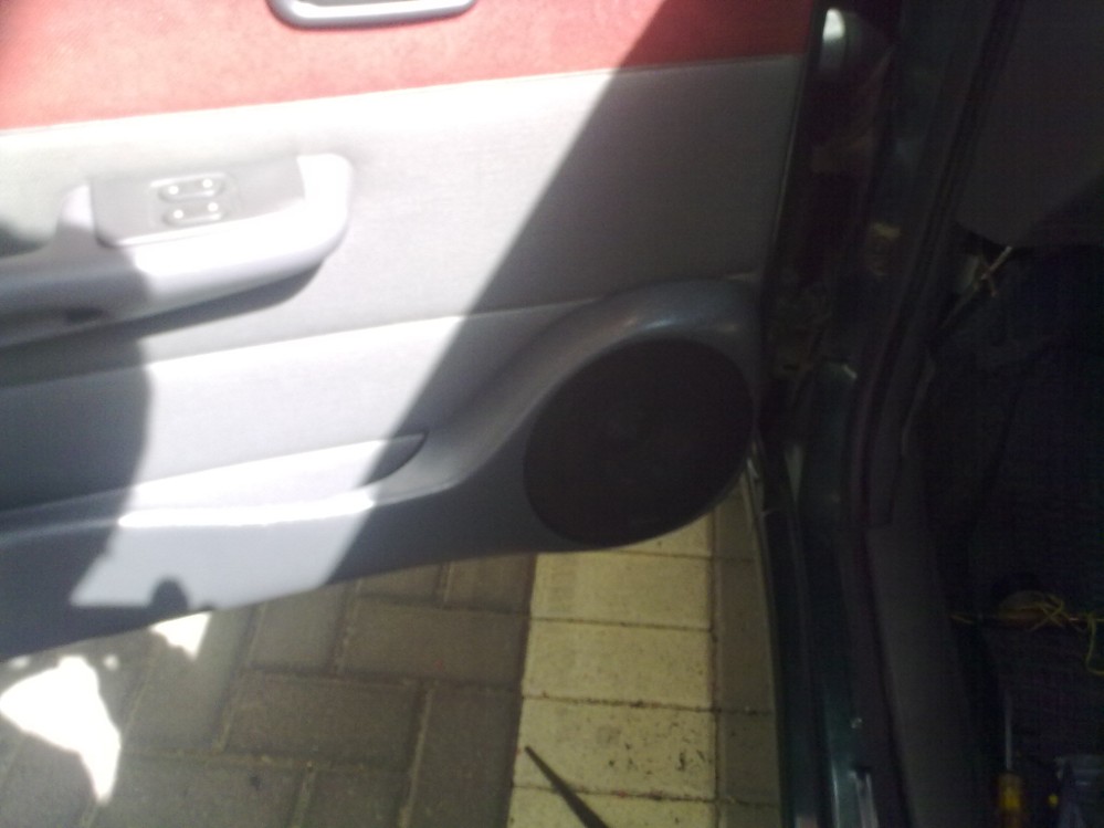

שבת שלום לכל חברי הפורום,ברשותי פונטו ואני מעוניין לדעת אם ישנה אופציה להתקנת רמקולים בדלתות הקדמיות..מה צריך לעשות וכו

בקלות... אתה רוכש רמקולים 2WAY או 3WAY בגודל 6.5 אינץ', מחבר לחוטים הקיימים, מדליק את המערכת וזהו.
במידה ואתה רוצה מעבר לזה, אתה צריך לרכוש ציוד בהתאם לצרכים שלך ולהתקין בעזרת מתקין (בתשלום) או לבד...

תלוי איזה פונטו
אם רגילה עד שנת 2000 אתה צריך להכין\לקנות בניות לדלתות, כמו שקניתי מאיביי לפונטו שלי (תמונה למטה)
http://shop.ebay.de/i.html?_nkw=phon....c0.m270.l1313
http://shop.ebay.it/i.html?_nkw=phon....c0.m270.l1313
אם חדשה יותר - אז כמו שjexy אמר.

הפונטו היא שנת 2000,אתה מכיר מקום שמתעסק עם בניות כאלה? המחיר באיביי לא נורמאלי
"אם אי פעם המהירות תהרוג אותי , אל תבכו , כי אני אחייך". פול ווקר ז"ל
המחיר באיביי זה הכי זול שתמצא למשהו שנראה ככה כמו מקורי.
יותר בזול אתה יכול לשים מין טבעת הגבהה כזאת. כמו ההגבהות עץ ששמים לרמקולים ברכבים רק איזה 3 כאלה אחד על השני.
