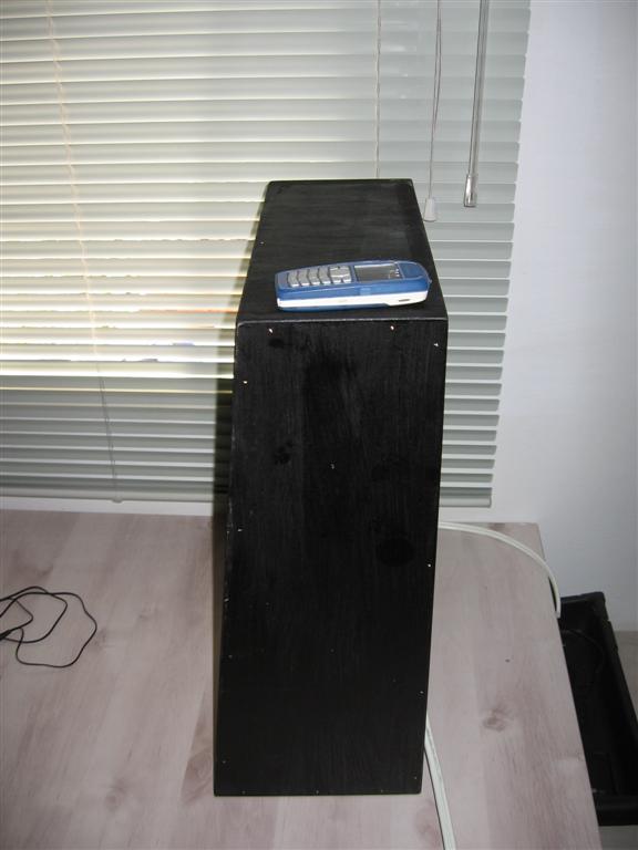

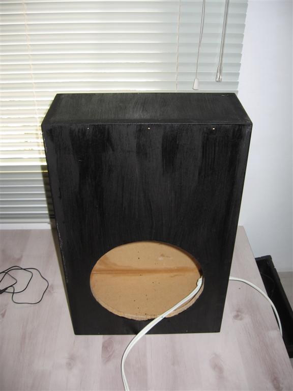

התיבה החדשה לסאב כמעט מוכנה, והפעם בנפח 18 ל'. הסיבה לכך היא שאני צריך מקום בבגאז' וניצלתי את מקסימום הנפח שנשאר פנוי. התיבה משתמשת בכל גובה תא המטען (50 ס"מ!), בנוייה בזווית מדוייקת של המושב האחורי ובסיסה התחתון בעומק 20 ס"מ בלבד.

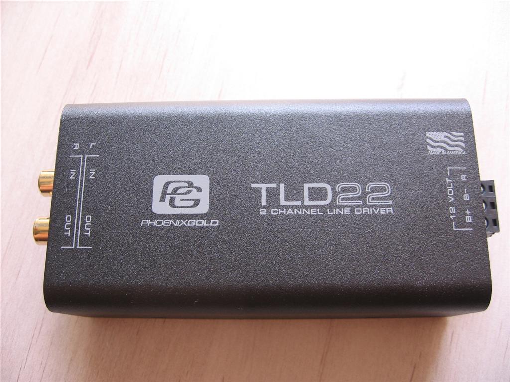

בנוסף, הרכש האחרון להשלמת המערכת הגיע היום היישר מארה"ב ונראה מי מנחש במה מדובר (ובאחת התמונות יש רמז עבה ביותר) :wink:

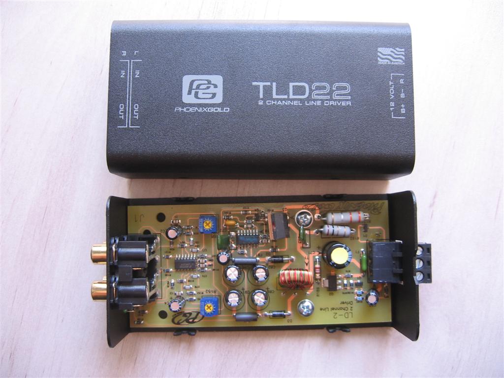

תתחדש על הליין דרייבר של פוניקס גולד :-D
תיבה יפה - תרפד אותה בחייאט-דינאק :-P שהסאונד יהיה יותר "מאנצ'י" :tongue:

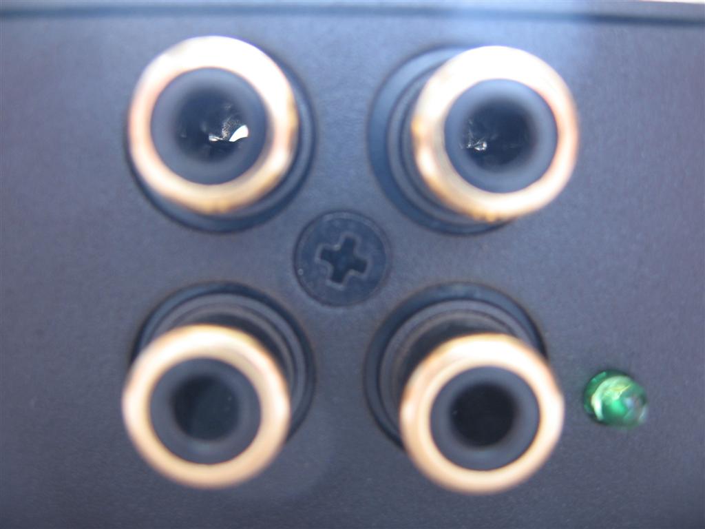

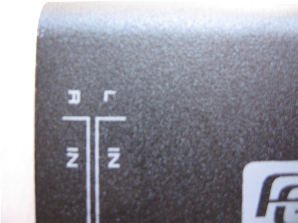

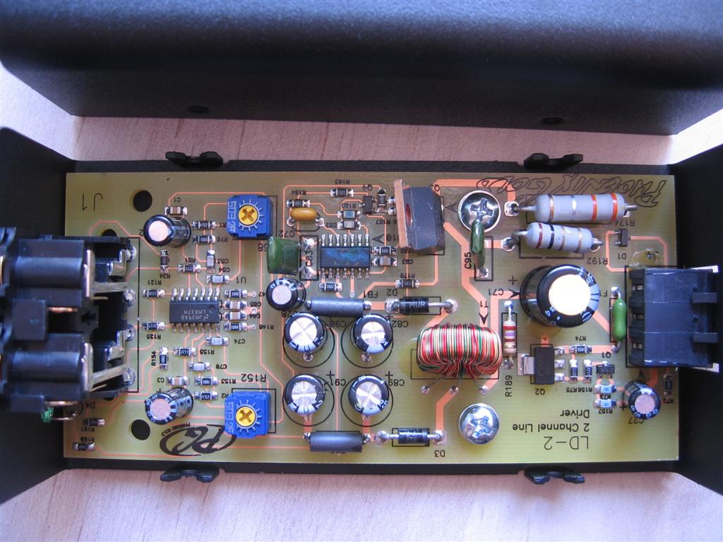

הליין דרייבר הוא למעשה מגבר לכל דבר ועניין, רק שהוא לא מגביר את הסיגנל שהולך לרמקולים (כי את זה עושה מגבר :wink:) אלא את הסיגנל שיוצא מהמקור (הרדיו דיסק במקרה הזה) אל עבר המגבר.
הבעייה אצלי היא שהסיגנל הזה נמוך מדי, מה שמכניס רעשים מיותרים ומאפשר עבודה בווליום סביר רק עם גיין פתוח עד הסוף.
כדי להתגבר על הבעייה צריך להוסיף ליין דרייבר וכך למעשה מתרחקים מ"תקרת ההגברה" של ה HU, הגיינים במגבר יכולים להיות סגורים לחלוטין מה שתורם לנקיון הסיגנל ובנוסף הסיגנל שמגיע למגבר נקי מאוד ולא סופח שום רעש בדרך.
הליין דרייבר הזה הוא מהאיכותיים יותר שניתן למצוא היום ובמחיר סביר (וכבר לא נפוץ למצוא כאלה, זה שייך לנחלת העבר. 30$ כולל משלוח בתוך ארה"ב חדש באריזה). יש ליין דרייברים סיניים בפחות מ 10$, אבל לא נראה לי שהם שווים את ההשקעה. הליין דרייבר הזה מספק מתח מקסימלי של 10V, מכובד מאוד מאוד.
