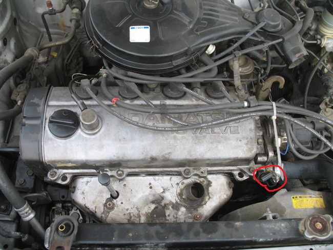

אני במסע של שיפוץ או יותר נכון הבאת הרכב למצב הכי תקין שאפשר , מי שראה שרשורים קודמים על הרכב ראה מה כבר הספקתי לעשות לרכב, זה ממש כיף לעשות הכל לבד עכשיו אני מבין את כל האספני רכבים שבינינו.
נתקלתי בשני חיישנים על פלאנג' מצידו הימני של המנוע, מישהו יודע מה תפקידם ?
אני מנחש שאחד הולך לשעון חום והשני בטח קשור למאוורר
מישהו יכול לאמת או להגיד לי למה הם שייכים?

התמונה לא ברורה, נסה לפקס אותה על מנת שנוכל להתמקד ביוניט הלא מזוהה.

בשנתון הזה אין שום דבר מסובך ומאין חישנים אלקטרונים ולכן שני החישנים שציינתה הם של השעון ושל המאורר או של שעון ושל מנורת גיבוי והיוניט של המאורר יושב על סעפט היניקה אם זה כמו באפלאוז.
ספציפיט בשרייד לא התעסקתי אם היוניטים אבל באפלאוז אותו שנתון יש כמה יוניטים, שתיים על הפלאנז' מקדימה ואחד על הסעפט או הבית טרמוסטט(אני כבר לא זוכר) מאחורי המנוע וזה שנמצא מאחור שייך למאורר.
