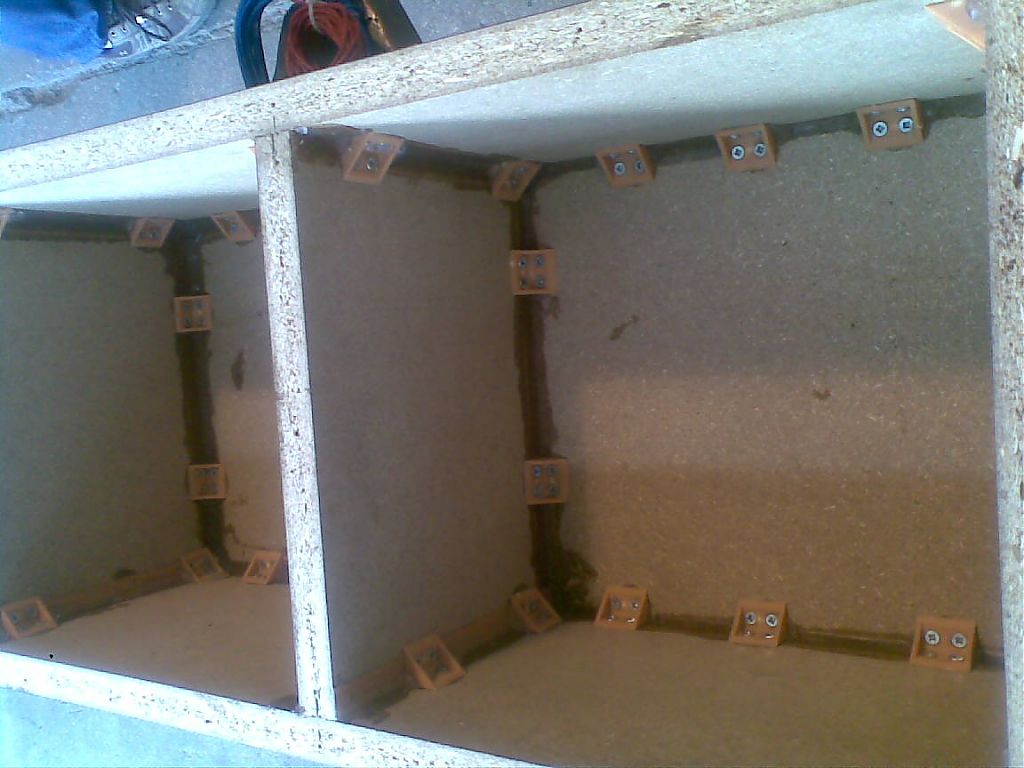

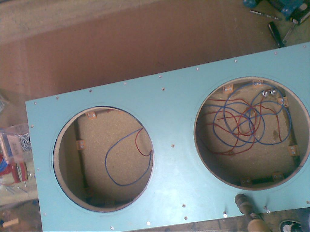

בעקבות שעמום בעבודה החלתתי לבנות תיבה כפולה ל
P3
כל סאב נימצא בתיבה 30 ליטר .
עובי העץ 3 ס''מ
basic.php
"היא עשוייה מחומר MDF ויש לה כונס אוויר.."
עידן , למה לא?.
ההפך , לתיבת SQ לדאבל סאב טוב יותר, כל סאב עובד בעצם בתיבה נפרדת ולא דוחף אוויר מסאב לסאב.

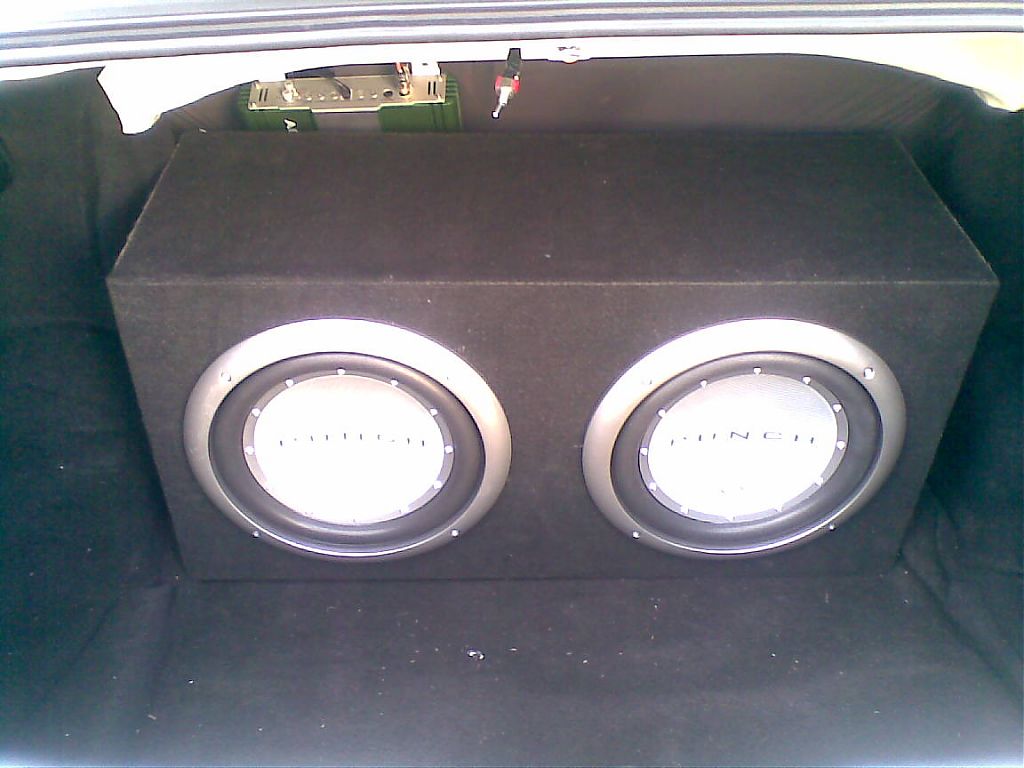

עבודה יפה.

אחת הסיבות למחיצה היו שלא ההיתי כל כך סגור על עוד סאב לאוטו (בשלב הזה) וגם זה לא כזה הפריע לי להוסיף מחיצה .
סאב לא דוחף אוויר לסאב השני אם הם שניהם עובדים בדיוק ביחד ;-)
אתה יכול לראות איך נשמעת תיבה כפולה אצלי באוטו בלי מחיצה.
חוץ מזה, לפותח השרשור, תיבה נראת יפה מאוד!
pupsik תעשה כמוני , 3 ליטר דבק נגרים בתוך התיבה וברגים 5*60 כל 5 ס"מ :twisted:.

כנ"ל לגבי הפינות פלסטיק האלו.
ואל תגיד שזה לחיזוק, כי הם לא תורמים.

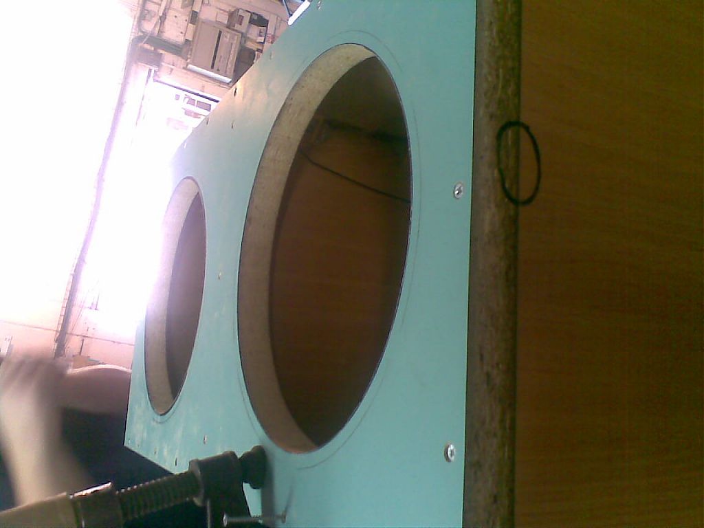

בקשר לעץ אין לי כרגע בעבודה MDF שניתן להישתמש בו לצורך בניית תיבה,
עם הזמן אני יאסוף מספיק פלטות MDF ואני יבנה תיבה חדשה.
בניתי לחבר תיבה מי סיבית לפני כשנה ועד היום התיבה לא היתפרקה.
