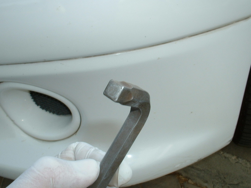

רבות דובר על החלפת שיר גיר ידני ברכבי פג'ו-סיטרואן כאן בפורום, להלן התהליך, מצולם כרגיל :wink:
במקרה הספציפי הזה מדובר ב- 106 ראלי דור שני (תקף לכל משפחת פג'ו-סיטרואן, קרי: 205, 306, 106, ZX, AX, סקסו ושות').
שימו לב:
לביצוע ההחלפה יש להצטייד במפתח 8ממ על 8ממ לצורך פתיחת בורג ניקוז השמן בגיר - וכמובן במשפך מתאים (רצוי עם מאריך).

חאפרים?
חס וחלילה, שקע!
לא ראית את כפפות המנתחים?
ואת המפתח הרבוע הייעודי שמשתמשים בו למרות שכל כך מפתה להשתמש בידית ישנה של הדלת של השירותים בבית...
חאפרים?
חס וחלילה, שקע!
סוד האמינות של הצרפתיות הוא להשתמש בכפפות מנתחים ולעבוד עם כלים מתאימים...תשאל את דיויד, הראלי שלו אמינה בזכות השימוש בכפפות מנתחים :wink:

חאפרים?
חס וחלילה, שקע!

מצטער לאכזב חברים אבל נעשתה טעות שתוביל לפריצת אטמים ולחץ גבוה בגיר...
הבורג הנ"ל הוא בורג מילוי ולא בורג ניקוז.
בורג ניקוז נמצא במקום נמוך יותר.
אין למלא את השמן מהנשם !
יש לנקז את השמן לאחר שהמנוע חם, ( לנקז מהבורג התחתון ) והמילוי הוא דרך הבורג
שמצולם ע"י צינור עם משפל או בקבוק לחיץ.
מפלס בודקים עם הזרת ( האצבע הקטנה...)דרך הבורג המצולם וזהו.
מה שנעשה כאן יוביל ללחץ גבוה מאוד בגיר, פריצה של שמן לכיוון הקלאצ או החוצה...
שוב מצטער לאכזב. יש לי HAYNES ונסיון...
לאחר שבוע, שהרכב עמד כמה שעות יש לפתוח את הבורג העליון ולא אמור לצאת שמן
זה המפלס הנכון.
:mm_yeah:
אכן, טעינו !
מבדיקה חוזרת שעשינו לפני שעה קלה נמצא שאכן יש בורג ניקוז שלא ראינו (כבל הקלאץ' עובר סמוך אליו, מתחת לגיר, ומסתיר אותו).
פתחנו שוב את הבורג העליון והוצאנו את העודף שמן שהצטבר מעל המפלס הרצוי ועכשיו הכל תקין (מחר יוחלף השמן מאחר והוא התערבב עם הישן).
תודה על תשומת הלב :!::mm_yeah:
