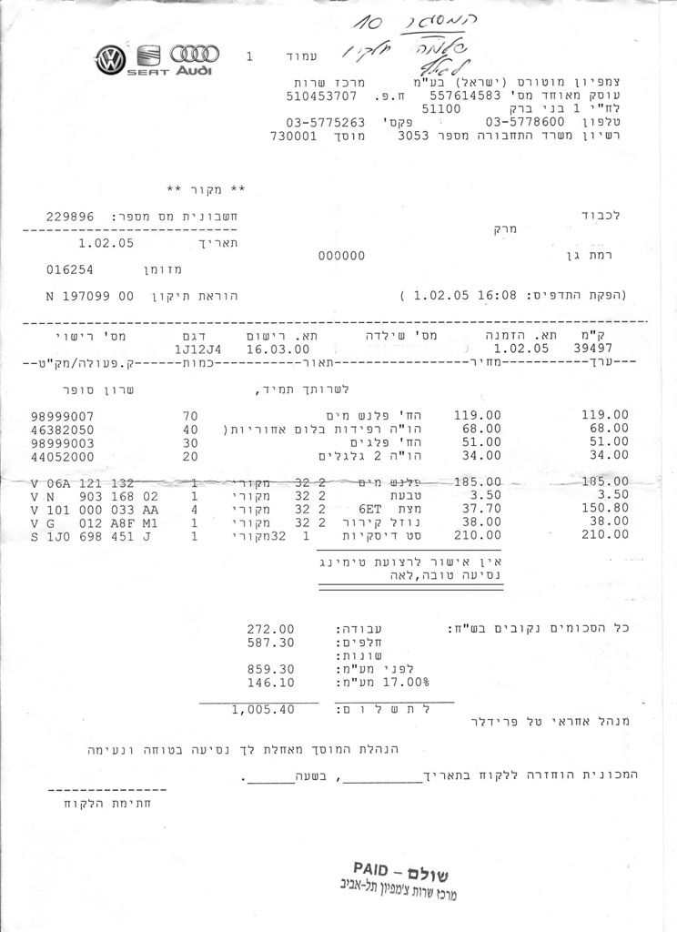

דניאל, ראה חשבונית שקיבלתי ובו מצויינת הערה מהסוג שאתה מדבר עלייה, האם זה קביל בבית משפט ?
אני סירבתי להחליף טיימניג מכיוון שהרכב גמע סה"כ 40K במשך 4 שנים ׁ(הרצועה נבדקה על-ידי אחת לשנה לא ממליץ לאחרים לנקוט בשיטה זו).

אמנם מצאתי את עצמי מספר פעמים מעיד/נוכח בבתי משפט בנושאי תביעות לקוח נגד מוסך, אך אינני משפטן ולכן כך את דבריי בהסתייגות מה, מאוד חשוב שההערה על החשבונית תהיה מאוד ברורה וחד משמעית.
ההערה על החשבונית שלך לא נראת כזו.
אצל שני שופטים יתכנו תוצאות משפט הפוכות.
כל שחסר לדעתי שאינה מקצועית בתחום, הוא בניסוח הקיים, בכך ש
1. לא רשמו שהלקוח הוא זה אשר אינו מאשר את ההחלפה.
2. לא החתימו אותו (אותך) על זה.
על כן לדעתי המוסך עלול להיות חשוף.
הצעתי לך שאל תבנה על זה, ואל תשחק עם טיימינג באם צריך להחליף, החלף.
