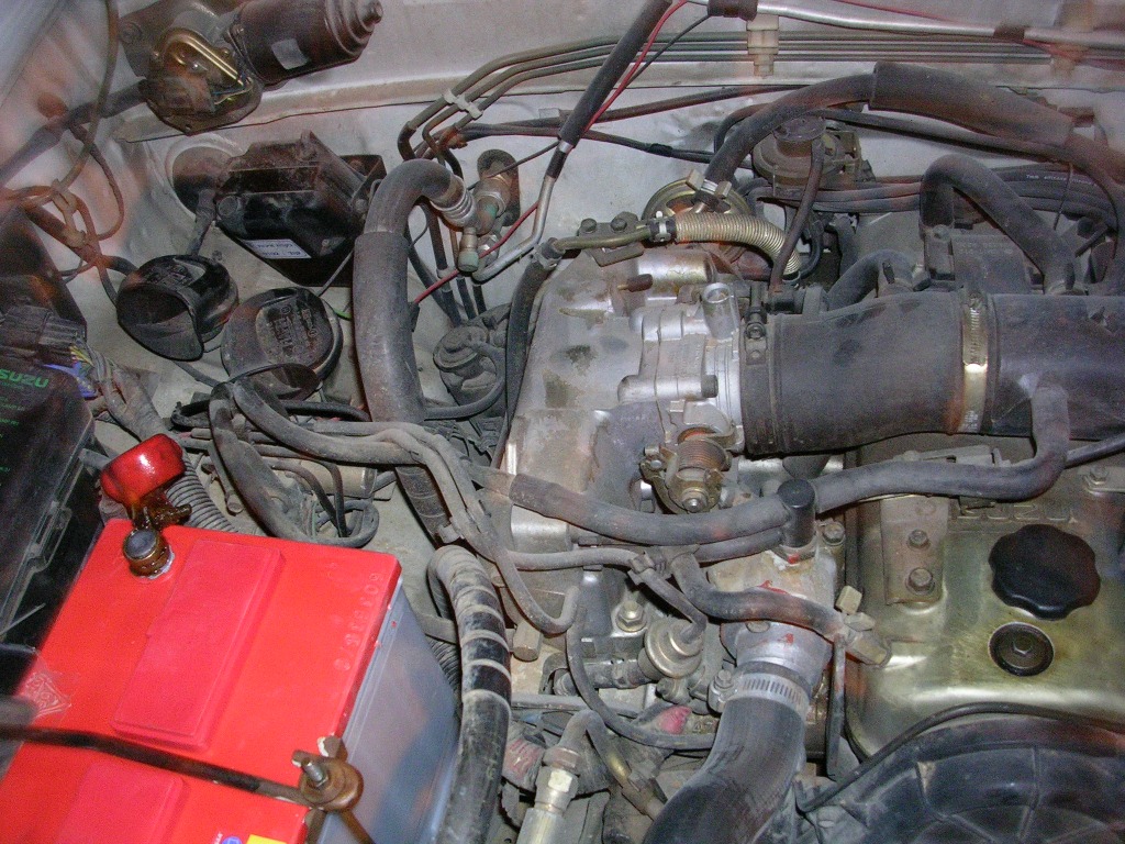

בתמונה עם בית המצערת, להיכן ניתן לחבר את צינור האינפוזיה?

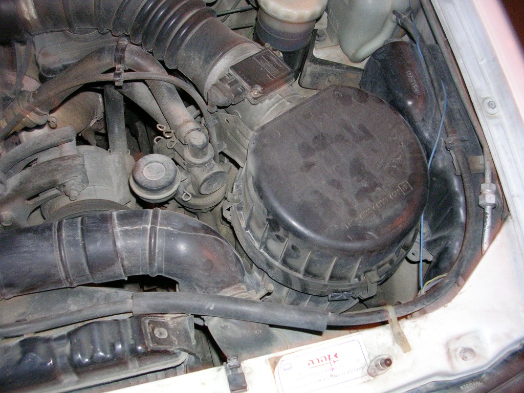

בתמונה השניה, מופיע בית פילטר האויר, מצידו הימיני, ישנו מיכל שחור, אשר מחובר עם צינור לצינור יניקת האויר, קרוב לבית הפילטר, הצינור של המיכל הזה מנותק, למה משמש המיכל?
תודה, ארז.
ממש מעל הבית מצערת יש לך יציאת וואקום עם פקק גומי עליה, תשתמש בה.
בנוגע לתמונה השניה - לא ברור...

היי. עדיין לא הצלחתי להבין איפה מחברים את אינפוזית K44.....? לצינור שמגיע ממיכל הדלק והמנוע ייקבל דלק מהאינפוזיה, או שמחברים את זה למקום כניסת האויר במצערת והמנוע ייקבל את הנוזל ביחד עם אויר...???
דא דא אידיסודא.
איציק
והאם יש בו שאיבה, או שצריך לשפוך לתוכו חומר?
זאת אומרת, האם אני יכול להכניס צינורית לבקבוק שיושב על הרצפה או שצריך לשים בקבוק הפוך עם משפך?
בקסנטיה עשיתי דרך הפרפר עם בקבוק הפוך.
כמו שזה נראה מהתמונות, היציאה שם היא וואקום סעפת -ז"א שבסרק יש שם וואקום חזק ובזמן לחיצה על הגז -> פחות.
איציק
