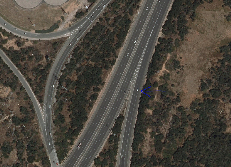

תגיד, ניסית פעם לחשוב ולבדוק עובדות לפני שאתה כותב ושולף מהמותן? קודם אין לך מושג איפה זה אפילו שזה כתוב, אחרי זה אתה יורה על אוטומט מבלי שטרחת להציץ אפילו באיך נראה המחלף. האשמת את התשתיות במחלף גן רווה, כן? לכיוון צפון, כן? זה מחלף מאד מורכב אבל גם מאד מרווח והוא עודכן לאחרונה בדיוק בקטע המדובר, יש שם המווווווון זמן להשתלב. הנה קישור, והנה תמונה של מה שהקישור מוביל אליו (האוטו הלבן במרכז התמונה נמצא בדיוק איפה שהמשאית והמפגרת נפגשו): זה שהיא אבודה בחלל ולא יודעת להתנהל עם התנועה לא הופך את נהג המשאית לעבריין, זה שהוא ברח אח"כ כן. אבל בתאונה אשמה היא בערך ב90%, אני אזרום על 10% נוספים של מודעות של נהג המשאית, אבל בתנועה צפופה הרכב המשתלב לתוך נתיב כשלצידו משאית הוא זה שצריך להיות 'לא דביל'.
